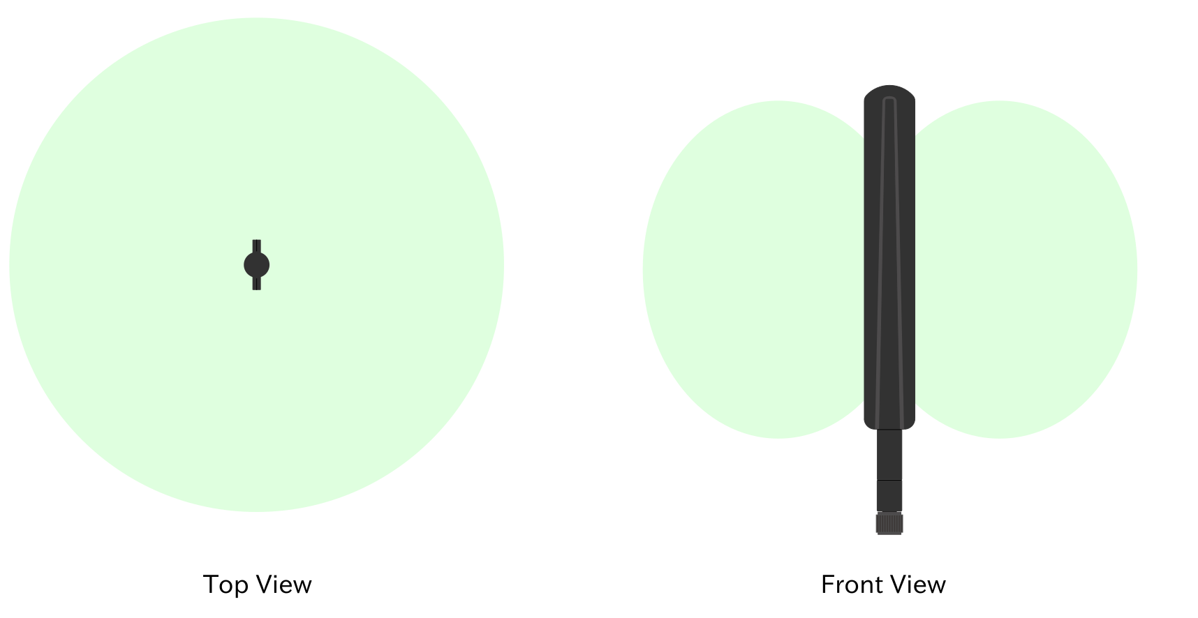

9.1.3. WLAN/BT/TH用外付けアンテナの指向性
WLAN/BT/TH用外付けアンテナナは図9.1「Armadillo-900 開発セット WLAN/BT/TH外付けアンテナの指向性」に示す指向性があります。
images/a9e-wlan-ant-radiation-pattern.svg
図9.1 Armadillo-900 開発セット WLAN/BT/TH外付けアンテナの指向性

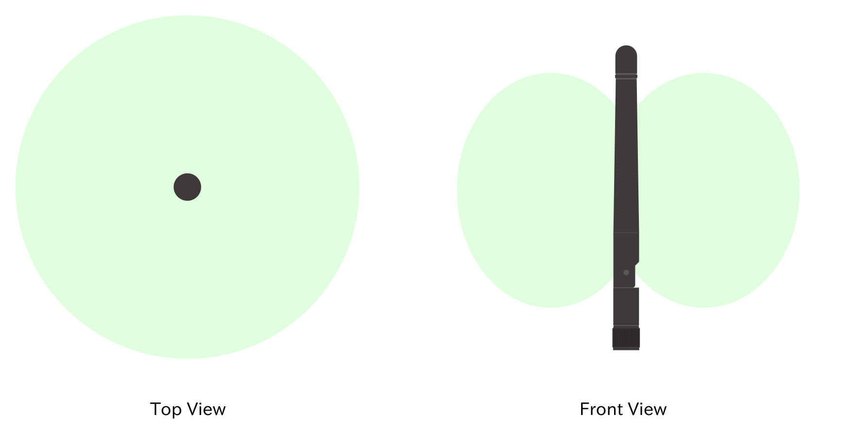

9.1.4. LTE用外付けアンテナの指向性
LTE用外付けアンテナは図9.2「LTE 外付け用アンテナの指向性」に示す指向性があります。
images/a9e-lte-ant-radiation-pattern.svg
図9.2 LTE 外付け用アンテナの指向性

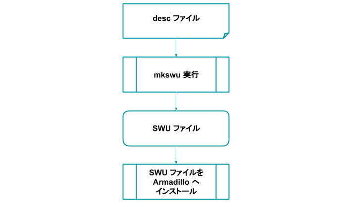

9.3.2. mkswu の desc ファイルを作成する
図9.11 desc ファイルから Armadillo へ SWU イメージをインストールする流れ

次に、sample_container_update.desc という名前で desc ファイルを作成します。 図9.13「sample_container_update.desc の内容」に、今回の例で使用する sample_container_update.desc ファイルの内容を示します。 sample_container_image.tar と、コンテナ起動設定ファイルを Armadillo にインストールする処理が記述されています。
swdesc_option version=1.0.1
図9.13 sample_container_update.desc の内容
コマンドは書かれた順番でインストールされます。
9.3.3. desc ファイルから SWU イメージを生成する
sample_container_update.swu
図9.14 sample_container_update.desc の内容
