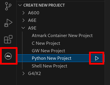

7.1.4.1. プロジェクトの作成
VS Code の左ペインの [A9E] から [Python New Project] を実行(右に表示されている三角形ボタン)し、表示されるディレクトリ選択画面からプロジェクトを保存する ディレクトリを選択してください。 保存先を選択すると、プロジェクト名を入力するダイアログが表示されるので、任意のプロジェクト名を入力してエンターキーを押してください。 この操作により、選択した保存先に、入力したプロジェクト名と同名のディレクトリが作成されます。
図7.23 プロジェクトを作成する
図7.24 プロジェクト名を入力する

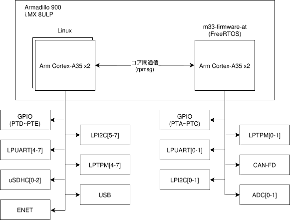

7.6.1. m33-firmware-at とは
Armadillo-900 シリーズには、Linux を実行する2つの Arm Cortex-A35 コアに加えて、1つの Arm Cortex-M33 コアが搭載されています。
一部の I/O インタフェースは A35 コアからアクセスできないため、 M33 コア上に独自の RTOS ファームウェア「m33-firmware-at」を起動し、 図7.46「Armadillo-900 で使用している i.MX 8ULP の簡易構造」の様にコア間通信を介してLinuxから操作できるようにしています。
images/common-images/architecture_imx8ulp.png
図7.46 Armadillo-900 で使用している i.MX 8ULP の簡易構造
m33-firmware-at は主に以下の 3 つの役割を担います。
  • Linux から M33 に接続されている I/O を操作可能にする
  • サスペンド時に消費電力を最適化する
  • 必要に応じて任意のコードを RTOS 環境で実行する
本章では、上記の3つ目の任意のコードを m33-firmware-at に追加する方法について解説します。

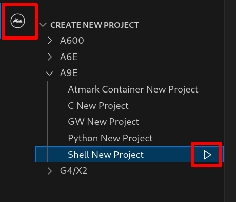

VS Code の左ペインの [A9E] から [Shell New Project] を実行し、表示されるディレクトリ選択画面からプロジェクトを保存する ディレクトリを選択してください。 実行するためには右に表示されている三角形ボタンを押してください。 Python の場合は [Python New Project] を実行してください。 保存先を選択すると、プロジェクト名を入力するダイアログが表示されるので、任意のプロジェクト名を入力してエンターキーを押してください。 この操作により、選択した保存先に、入力したプロジェクト名と同名のディレクトリが作成されます。
図7.50 プロジェクトを作成する

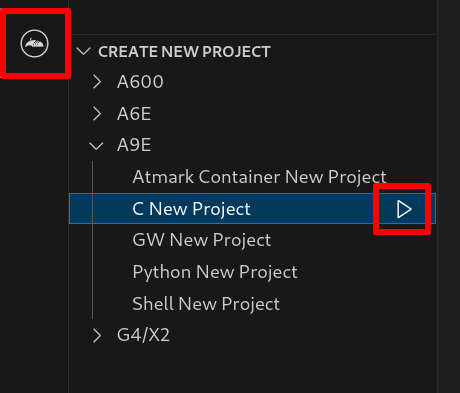

VS Code の左ペインの [A9E] から [C New Project] を実行し、表示されるディレクトリ選択画面からプロジェクトを保存する ディレクトリを選択してください。 実行するためには右に表示されている三角形ボタンを押してください。 保存先を選択すると、プロジェクト名を入力するダイアログが表示されるので、任意のプロジェクト名を入力してエンターキーを押してください。 この操作により、選択した保存先に、入力したプロジェクト名と同名のディレクトリが作成されます。
図7.83 プロジェクトを作成する
