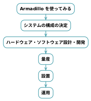

本書の章構成は図1.1「製品化までのロードマップ」に示す流れを想定したものとなっています。
images/a900eva_roadmap.png
図1.1 製品化までのロードマップ
  • 「Armadillo を使ってみる」
    はじめに Armadillo の使用方法を確認しつつ動作確認を行います。 Linux コマンドやコンテナの使用方法、ネットワーク設定など Armadillo での開発に慣れることを目的に、開発時に必要になることが想定される知識について3章起動と終了から5章動作確認方法で紹介します。
  • 「システム構成の決定」、「ハードウェア・ソフトウェア設計・開発」
    システムが必要とする要件から使用するクラウド、デバイス、ソフトウェア仕様を決定および、ハードウェア・ソフトウェアの開発時に必要な情報について、6章ハードウェアの設計情報7章開発編で紹介します。
  • 「量産」
    開発完了後の製品を量産する方法について、8章量産編で紹介します。
  • 「設置」、「運用」
    設置時の勘所や、量産した Armadillo を含めたハードウェアを設置し、運用する際に利用できる情報について、9章運用編で紹介します。
また、本書についての概要を1章はじめにに、 Armadillo-900 開発セットについての概要を2章製品概要に、 開発〜運用までの一連の流れの中で説明しきれなかった機能についてを、10章応用編で紹介します。
