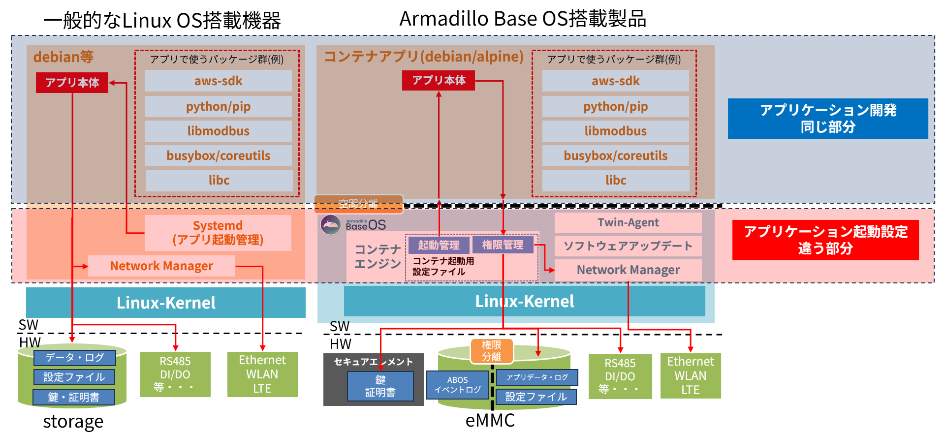

4.1. 一般的な Linux OS 搭載組み込み機器との違いと特長
ここでは、一般的な Linux OS 搭載組み込み機器とArmadillo Base OS 搭載機器との違いや特長について説明します。
  • コンテナによるアプリケーションの起動
    上記の図に示すように、一般的な Linux OS 搭載組み込み機器ではアプリケーションの実行環境をユーザーランド上に直接用意し、Systemdなどでアプリケーションを自動実行させるのが一般的です。 Armadillo Base OS 搭載機器では、アプリケーションの実行環境をコンテナ内に用意して、「コンテナ起動設定ファイル」を所定の場所に配置することでコンテナ(=アプリケーション)を自動実行させます。 ベースとなるコンテナを生成し、アプリケーションの動作に必要なapt等のパッケージ類、python pip等の各種言語用のライブラリをインストールし、アプリケーション本体を配置します。
  • アクセス権限の分離と付与
    Armadillo Base OSとコンテナは空間分離されており、標準ではコンテナからArmadillo Base OSによって管理されているストレージやシリアル等のインターフェース、ネットワークなどへのアクセスはできません。 「コンテナ起動設定ファイル」で明示的に権限を付与することでこれらへのアクセスが可能になります。
  • セキュアエレメント標準搭載
  • ルートファイルシステム領域への書き込み制限と書き込み方法
    一般的な Linux OS 搭載組み込み機器では、ストレージ(NANDフラシュメモリ)の寿命からの保護や、書き込み中の電源断等からのデータ保護のために overlayfs で運用するのが一般的です。 Armadillo Base OS搭載機器でも、Armadillo Base OSのルートファイルシステム領域がoverlayfsによって保護されており、 Linuxの cp コマンド等で書き込みを行っても揮発性のRAM上に保存され、不揮発性のストレージ(eMMC)側に保存されず、電源を入れ直すと消失します。 ルートファイルシステム内のファイルの作成や編集後、ストレージ(eMMC)に永続的に保存するには、明示的に persist_file コマンドを実行する必要があります。
  • Armadillo Base OSの障害発生時のログについて
    一般的な Linux OS 搭載組み込み機器ではシステムが出力するログは /var/log ディレクトリに保存されます。 Armadillo Base OS 搭載機器では、これに加えて、障害発生時のログが /var/at-log ディレクトリに出力されます。これをABOSイベントログと呼びます。 /var/at-log は、ルートファイルシステムとは別のパーティションになっているので、ルートファイルシステムに障害が発生した場合でも、 /var/at-log のパーティションが無事であれば、ログファイルを取り出して、不具合等の解析に利用することができます。
images/abos-images/development-abos-debian-diff-02.png
  • コンテナとArmadillo Base OSの役割分担
    上記の図に示すように、アプリケーションの起動に関わる設定をArmadillo Base OS側で実施し、アプリケーション本体の開発をコンテナ上で実施します。 コンテナの部分にのみ着目すると、Debian等のLinux OS 搭載組み込み機器の開発と同じであり、 異なる部分はアプリケーションの起動設定をArmadillo Base OSに対して行う部分となります。

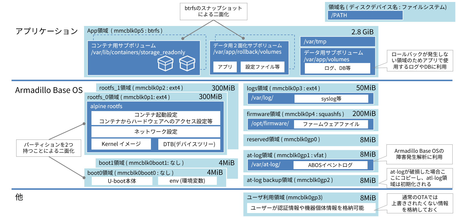

4.1.1. eMMCパーティション構成の解説
images/abos-images/abos-emmc-part.png
  • eMMCパーティション構成解説
    Armadillo Base OSのalpineルートファイルシステムやKernelイメージ、DTBは二面化されたrootfs_0領域、rootfs_1領域に配置します。 bootloader(U-Boot)やU-Bootの環境変数も二面化されたboot0領域、boot1領域に配置します。これらの領域は原則リードオンリーで使用します。
    Armadillo Base OSが使用するログ領域は、Armadillo Base OSのルートファイルシステムやbootloaderとは分離されておりライト可でマウントしています。 alpineが出力するログを保存する「 /var/log 」とArmadillo Base OSの障害発生時のログを保存する「 /var/at-log 」の2種類があり、「 /var/at-log 」はバックアップされています。
    一部、ルートファイルシステムに含めることのできないファームウェア等を「firmware領域」に配置します。 また、ユーザーが自由に使える「ユーザー利用領域」も用意しています。
  • コンテナ用のApp領域とサブボリューム
    コンテナ本体及びコンテナが使用するデータ等はApp領域に保存します。 App領域はファイルシステム(btrfs形式)でフォーマットされており、btrfsのサブボリュームによって更に細かく領域が分けられています。
    コンテナはサブボリューム( /var/lib/containers/storage_readonly )内に配置され、btrfsのスナップショット機能を用いて二面化されています。 コンテナ用サブボリュームは原則リードオンリーで使用します。
    アプリケーションが使用するログや設定ファイルなどのデータは、コンテナ用サブボリュームとは分離した別のデータ用のサブボリュームをライト可でマウントして使用します。 データ用のサブボリュームには二面化された「 /var/app/rollback/volumes 」 と二面化していない「 /var/app/volumes 」の2種類があり、用途によって使い分けます。
