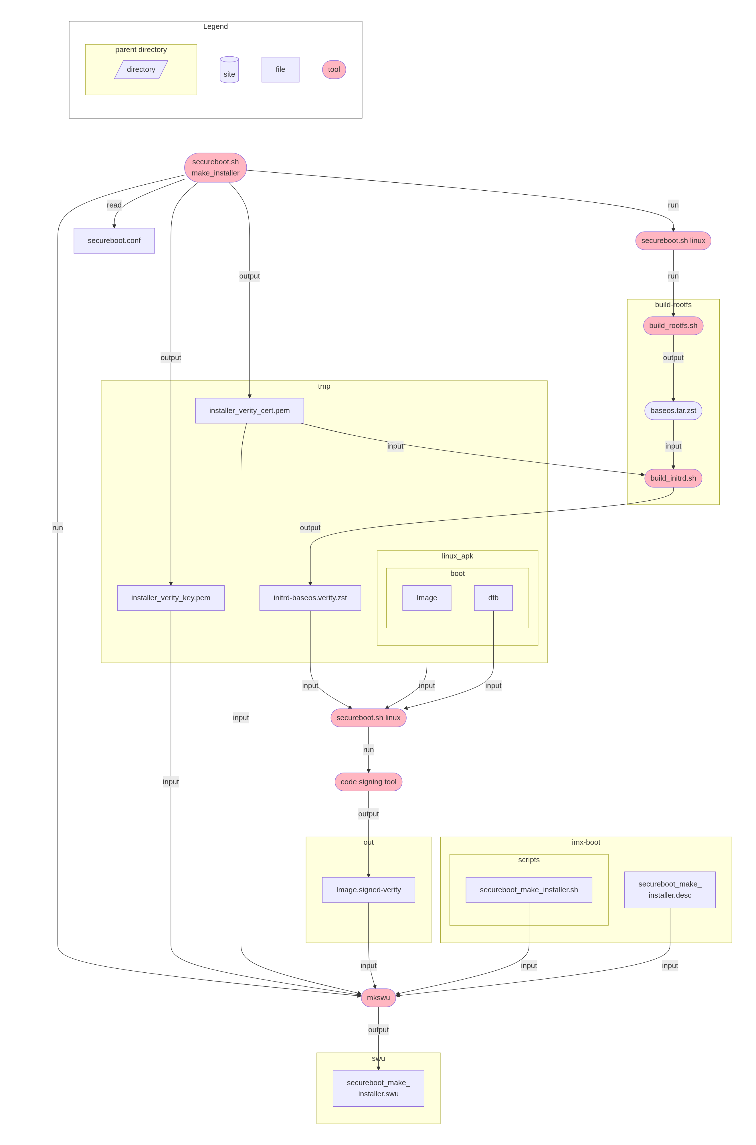

参考までに secureboot_make_installer.swu の生成時の流れを示します。
images/common-images/production/secureboot_make_installer_swu.png
図4.3 secureboot_make_installer.swu を生成するまでの流れ
