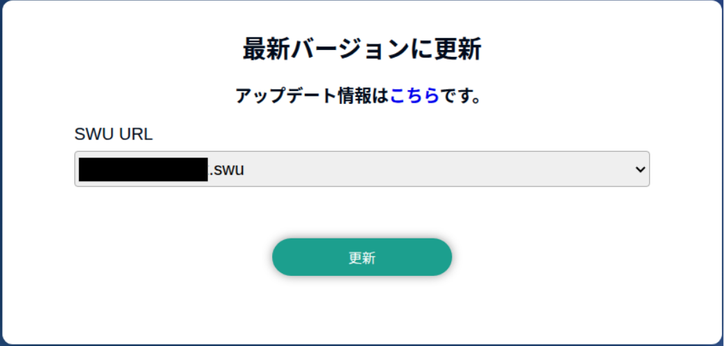

ABOS Web のトップページから、"SWU インストール"をクリックすると、図6.107「SWU インストール」の画面に遷移します。
図6.107 SWU インストール
図6.108 最新バージョンに更新

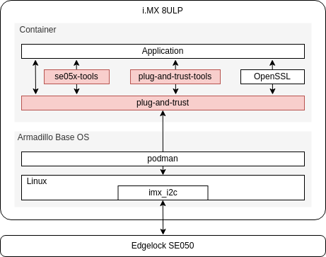

6.35.4. EdgeLock SE050 を利用したキーストレージ
6.35.4.1. EdgeLock SE05x Plug & Trust Middleware
図6.259 Plug & Trust Middleware の周辺のソフトウェアスタック
表6.48 Plug & Trust Middle のパッケージ
表6.49 Plug & Trust Middleware のサポート
6.35.4.2. EdgeLock SE050 を有効にする
Armadillo-IoT ゲートウェイ A9E の EdgeLock SE050 はデフォルトで自動的に有効化され、スリープモード中は無効化されるようになっているため、設定は不要です。
