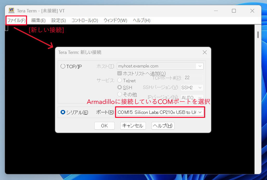

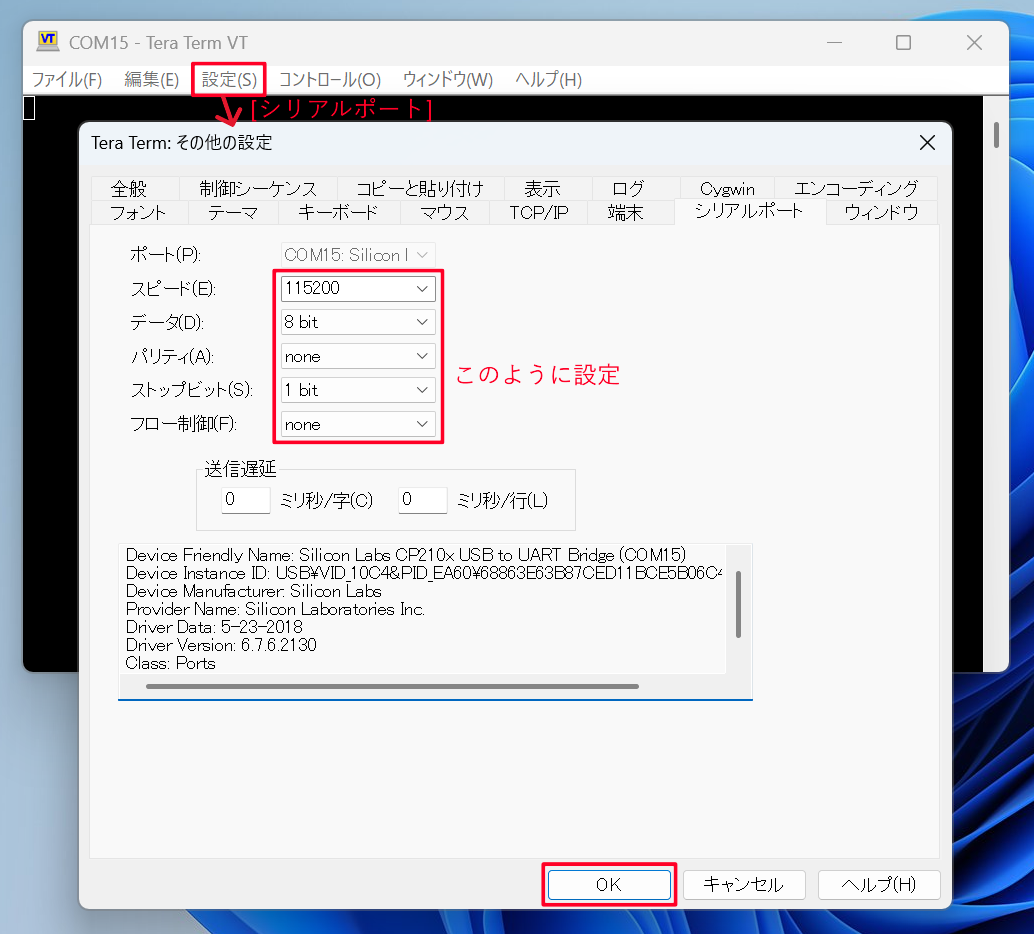

3.1.7.2. Tera Term の起動
    図3.42 Armadilloを接続しているCOMポートを指定
    図3.43 Armadilloを接続しているシリアルポートの設定

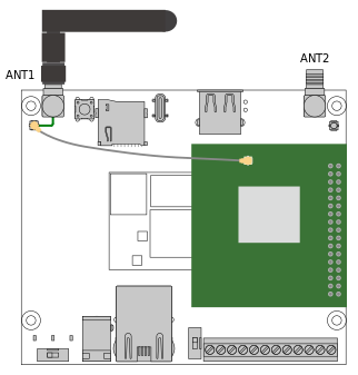

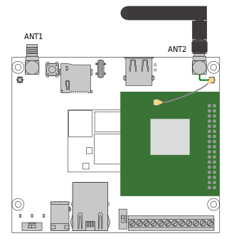

3.4.4.5. 拡張基板からANT1、ANT2に接続したアンテナを使用する方法
Armadillo-IoT ゲートウェイ A9E のANT1(WLAN/BT/TH アンテナインターフェース)、ANT2(LTEアンテナインターフェース)はそれぞれ、搭載されたWLAN+BT+THコンボモジュール、LTEモジュール専用ですが、 BTOサービスのメニューでWLAN+BT+THコンボモジュールまたは、LTEモジュールを搭載しない選択をした場合、ANT1またはANT2を利用することができます。
WLAN+BT+THコンボモジュールまたは、LTEモジュールを搭載しない場合、基板上に実装されたU.FLコネクタがANT1またはANT2に接続されるため、 拡張基板側にU.FLコネクタなどのコネクタを搭載し、拡張基板からArmadillo-IoT ゲートウェイ A9Eに搭載されたU.FLコネクタまでの間を同軸ケーブルで接続することにより、 ANT1、ANT2に接続したアンテナを利用可能です。 また、ANT1、ANT2に搭載するSMAコネクタはRP-SMAタイプとSMAタイプを選ぶことが可能です。
BTOサービスの詳細は、 Armadillo サイトの BTO サービス [https://armadillo.atmark-techno.com/services/customize/bto] をご確認ください。
images/bto_a9e_ant1-ext-image.svg
図3.54 拡張基板に搭載した無線モジュールで外付けアンテナを使用する場合のイメージ(ANT1使用)
images/bto_a9e_ant2-ext-image.svg
図3.55 拡張基板に搭載した無線モジュールで外付けアンテナを使用する場合のイメージ(ANT2使用)
