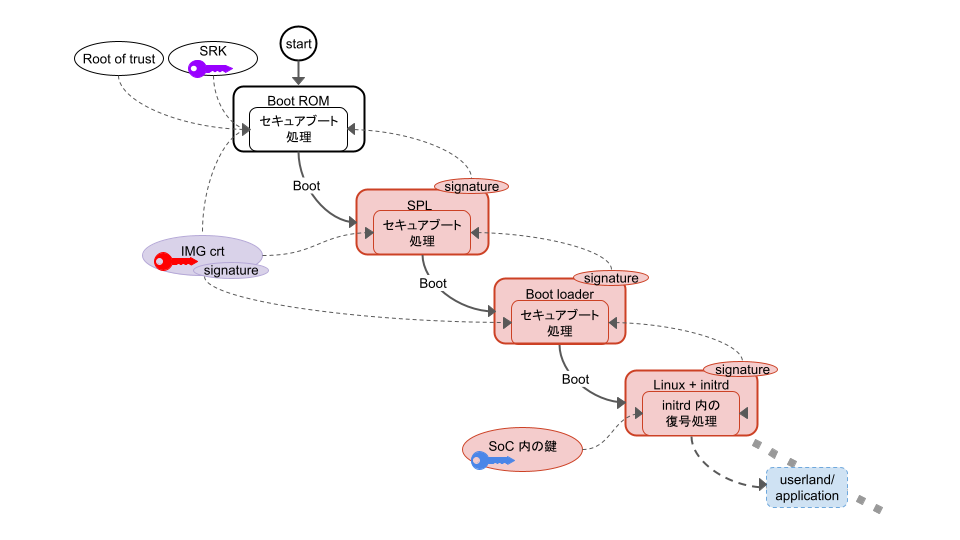

2.3. チェーンオブトラスト
セキュアブートはチェーンオブトラスト (chain of trust) と表裏一体に実装されます。 チェーンオブトラストとは、その名の通り、信頼を繋いでいく形態のことを指します。
ルートオブトラストと呼ばれる基礎となる情報から枝葉のように繋がれた情報を認証していくことで、繋がれた個々のコンポーネントだけでなくシステムを信頼できるものにしてくれます。 セキュアブートは、起動時にソフトウェアを順番に認証することで信頼を次に繋いでいるのです。
セキュアブートによる保護範囲をどこまでにするかによりますが、起動時に認証されたソフトウェアで別の情報を認証すれば、チェーンオブトラストを繋げていくことができます。
また、IoT デバイスとクラウドサービスから構成されるような広範囲に及ぶシステムは特に信頼が必要になります。 信頼できるセキュリティ基盤を構築するためには、構成するソフトウェアが正規のリリース物であることを確認することが重要になります。 チェーンオブトラストを採用することでより信頼できる IoT システムとなり得るのです。
images/common-images/background/chain_of_trust.png
図2.1 チェーンオブトラスト
