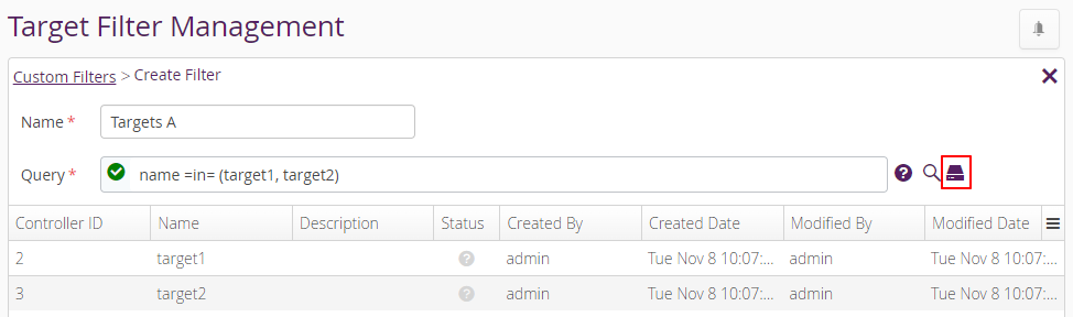

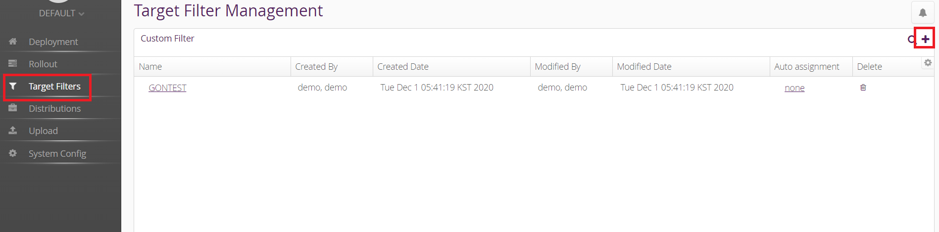

Target Filterを作成する
左側のメニューから"Target Filters"をクリックして、Target Filters の画面に移ります。 "+" をクリックして新規にTarget Filterを作成します。 Filter name と フィルタリング条件を入力して保存します。
