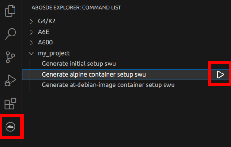

6.2.4.1. ABOSDE からインストールする

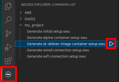

「VSCode を使用して Armadillo のセットアップを行う」を参照して、 Armadillo のセットアッププロジェクトを作成しておいてください。
VSCode の左ペインの [my_project] から [Generate at-debian-image container setup swu] を実行してください。
images/common-images/armadillo_setup_vscode_at_debian_image_container_setup.png
図6.37 at-debian-image のコンテナイメージをインストールする SWU ファイルを作成する
作成した SWU ファイルは container_setup/at-debian-image/at-debian-image.swu に保存されています。 この SWU イメージを 「SWU イメージのインストール」 を参照して Armadillo へインストールしてください。

6.2.5. alpine のコンテナイメージをインストールする
alpine のコンテナイメージは、 ABOSDE を用いてインストールすることが可能です。 「VSCode を使用して Armadillo のセットアップを行う」を参照して、 Armadillo のセットアッププロジェクトを作成しておいてください。
VSCode の左ペインの [my_project] から [Generate alpine container setup swu] を実行してください。
images/common-images/armadillo_setup_vscode_alpine_container_setup.png
図6.40 alpine のコンテナイメージをインストールする SWU ファイルを作成する
作成した SWU ファイルは container_setup/alpine/alpine.swu に保存されています。 この SWU イメージを 「SWU イメージのインストール」 を参照して Armadillo へインストールしてください。

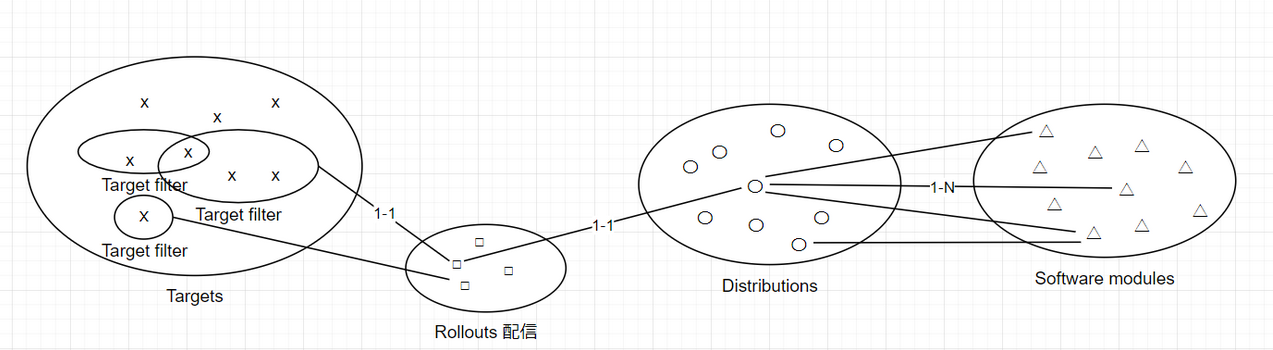

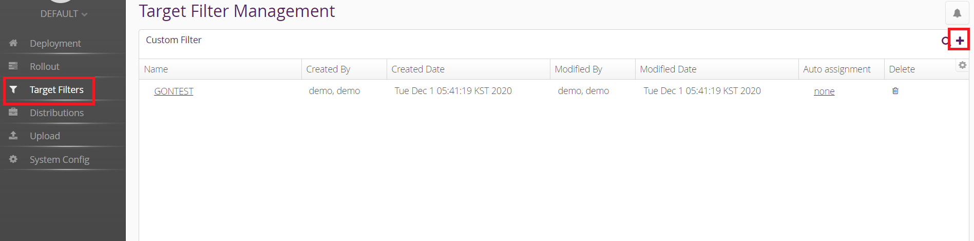

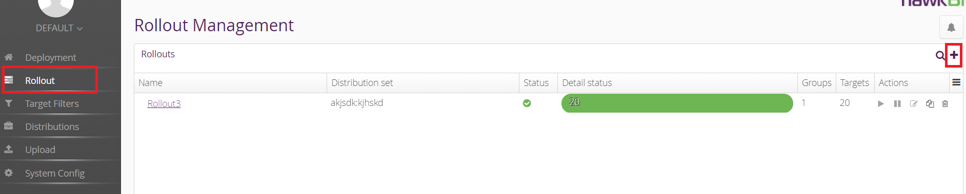

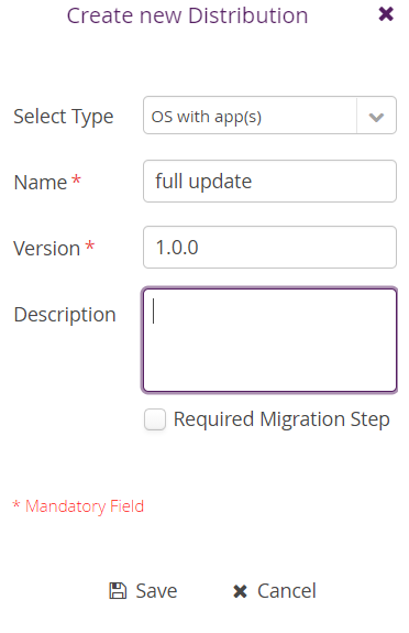

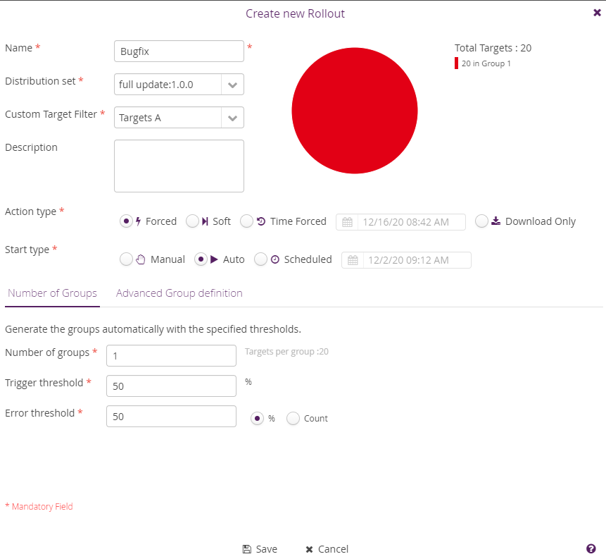

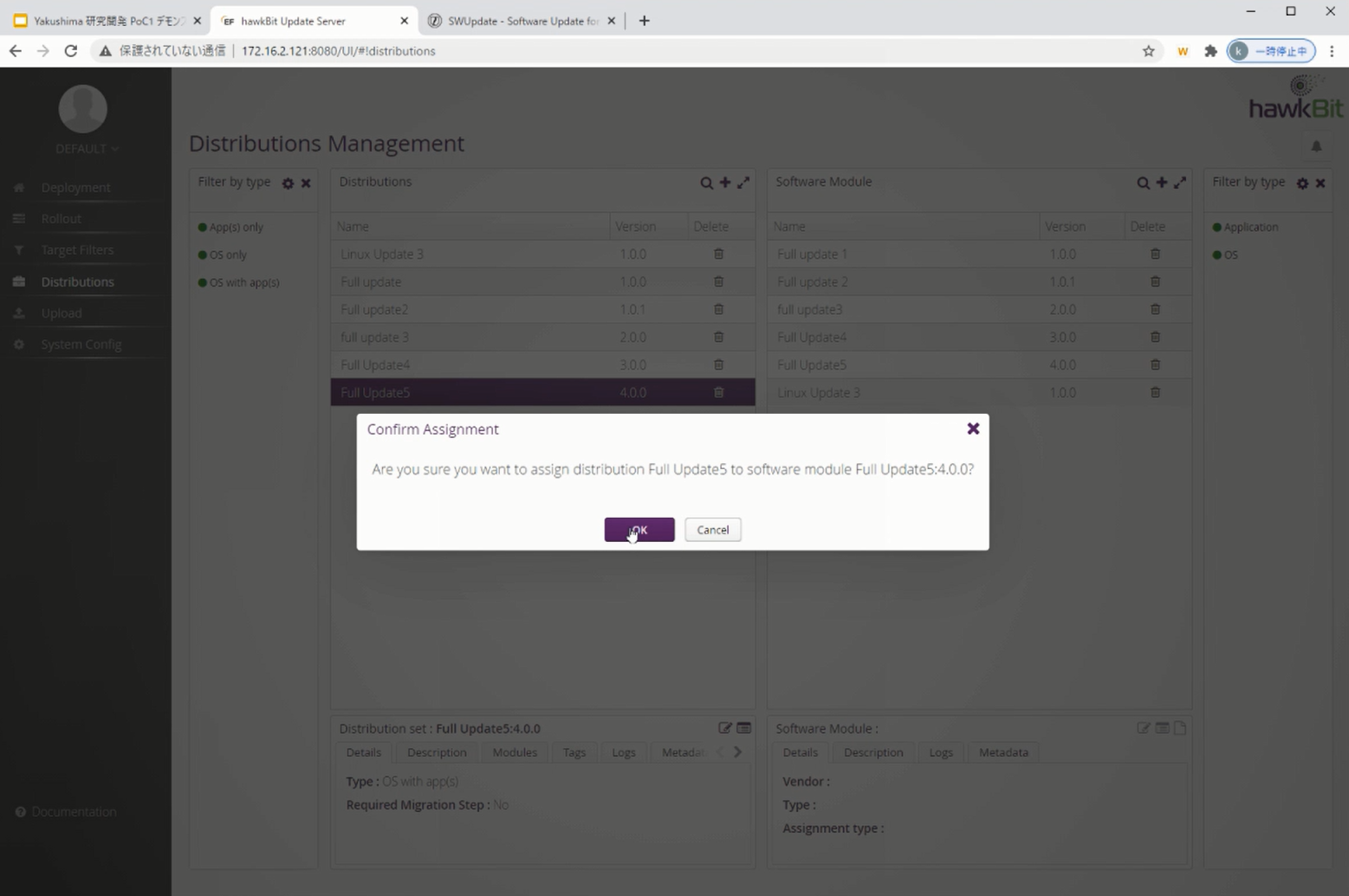

6.8. hawkBit サーバーから複数の Armadillo をアップデートする
6.8.1. hawkBitとは
6.8.2. データ構造
図6.88 hawkBitが扱うソフトウェアのデータ構造
6.8.3. hawkBitサーバーから複数のArmadilloに配信する

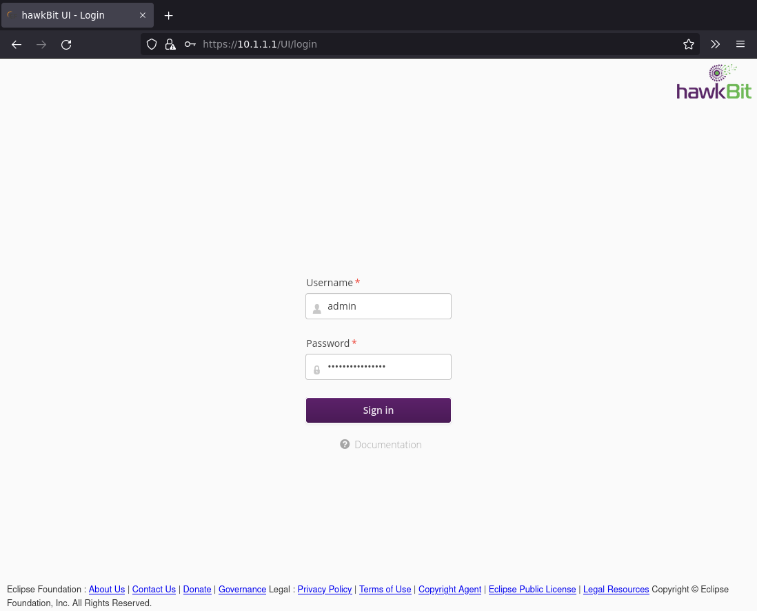

      • Armadillo-X2 開発用ツール から 「Hawkbit docker-composeコンテナ」 をダウンロードして展開してください。 この場合、以下に /usr/share/mkswu/hawkbit-compose を使う際に展開先のディレクトリとして扱ってください。
    図6.89 hawkBit コンテナのTLSなしの場合(テスト用)の実行例
    図6.90 hawkBit コンテナのTLSありの場合の実行例
6.8.3.1. hawkBit のアップデート管理を CLI で行う
6.8.3.2. SWU で hawkBit を登録する

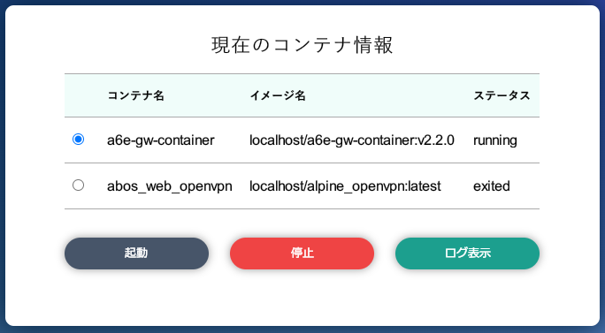

6.9.3. コンテナ管理
ABOS Web から Armadillo 上のコンテナを一覧表示して、コンテナごとに起動・停止を行うことができます。
ABOS Web のトップページから、"コンテナ管理"をクリックすると、図6.91「コンテナ管理」の画面に遷移します。
images/abos-images/abos-web/container-list.png
図6.91 コンテナ管理
この画面では、ABOS 上にあるコンテナ全てについて、イメージ名やコンテナ名、現在状態を一覧表示します。 コンテナの一覧表示欄で選択したコンテナに対し、起動と停止、および、コンテナから出力されたログの表示を行うことができます。
「VPN設定」に記載のとおり、VPN 接続を設定すると、abos_web_openvpn のコンテナが作成されます。 VPN 接続中は、このコンテナが動作状態になっており、このコンテナをコンテナ管理画面で停止すると、VPN 接続が切断されます。

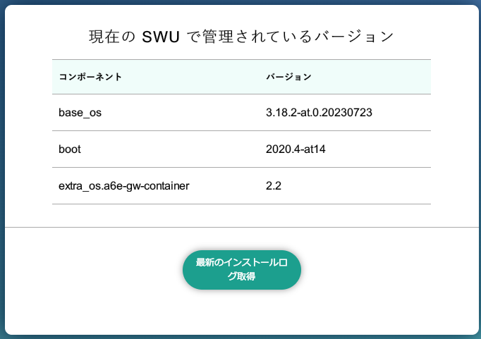

SWU イメージのインストール動作を実行する時には、進行状況を示すログを表示します。 "現在の SWU で管理されているバージョン" 欄には、ABOS の各ソフトウェアコンポーネントの名前とバージョン情報を一覧表示します。
images/abos-images/abos-web/swu-curr_vers.png
図6.93 SWU 管理対象ソフトウェアコンポーネントの一覧表示

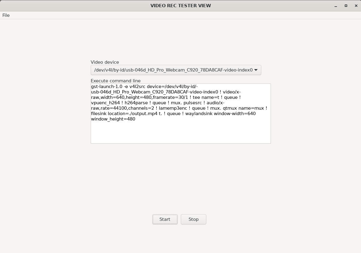

6.11.7. USBカメラからの映像を録画する
GStreamer の v4l2src エレメントを使うことで、V4L2(Video for Linux 2) デバイスとして実装されているカメラデバイスから映像を取得できます。 どのデバイスから映像を取得するかは、v4l2src エレメントの device プロパティにデバイスファイル名を指定することで変更できます。 UVC 対応 USB カメラなども同様に v4l2src で扱うことができるので、ここでは USB カメラからの映像をファイルへ保存する実行例と、 映像を表示しながら同時にファイルへ保存する実行例を示します。
加えて、カメラの他にマイクも接続していて、映像の保存と同時にマイクからの音声も MP3 へエンコードして保存する場合の例も示しています。 実行例中のデバイスファイル /dev/video1 の部分や、縦横サイズである width や height の値は実行する環境によって異なる可能性がありますので、適宜変更してください。 また、/dev/v4l/by-id ディレクトリの下に、接続しているカメラ名の付いた /dev/videoN へのシンボリックリンクがありますので、デバイスとしてそれを指定することも可能です。
パイプライン停止時に EOS イベントを発行するように、gst-launch-1.0 コマンドに-e オプションを付けています。 エンコードを終了するには、Ctrl-C で gst-launch-1.0 コマンドを停止してください。
6.11.7.1. H.264/AVC で録画する
VPU でハードウェアエンコードを行う GStreamer エレメントとして vpuenc_h264 を使うことができます。
[container ~]# gst-launch-1.0 -e v4l2src device=/dev/video1 \
! video/x-raw,width=640,height=480,framerate=30/1 \
! queue ! vpuenc_h264 ! h264parse ! queue ! mux. pulsesrc \
! audio/x-raw,rate=44100,channels=2 ! lamemp3enc ! queue \
! mux. qtmux name=mux ! filesink location=./output.mp4
図6.117 USB カメラからの映像をH.264で録画(音声あり)
! queue ! vpuenc_h264 ! h264parse ! queue \
図6.118 USB カメラからの映像をH.264で録画(音声なし)
  • 表示と録画を同時に行う
! tee name=t1 ! queue ! vpuenc_h264 ! h264parse ! queue ! mux. pulsesrc \
! tee name=t2 ! audio/x-raw,rate=44100,channels=2 ! lamemp3enc ! queue \
! mux. qtmux name=mux ! filesink location=./output.mp4 t1. ! queue \
! waylandsink window-width=640 window-height=480 t2. ! queue ! autoaudiosink

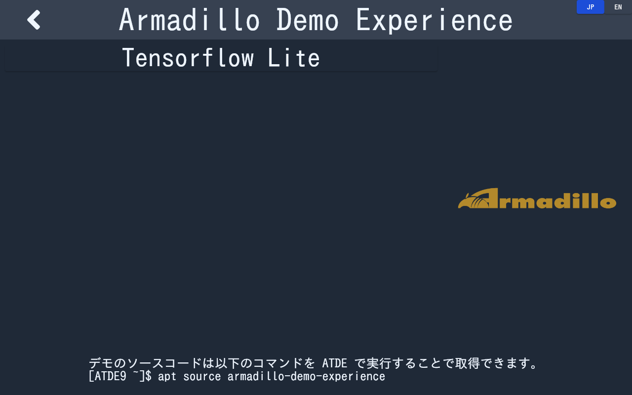

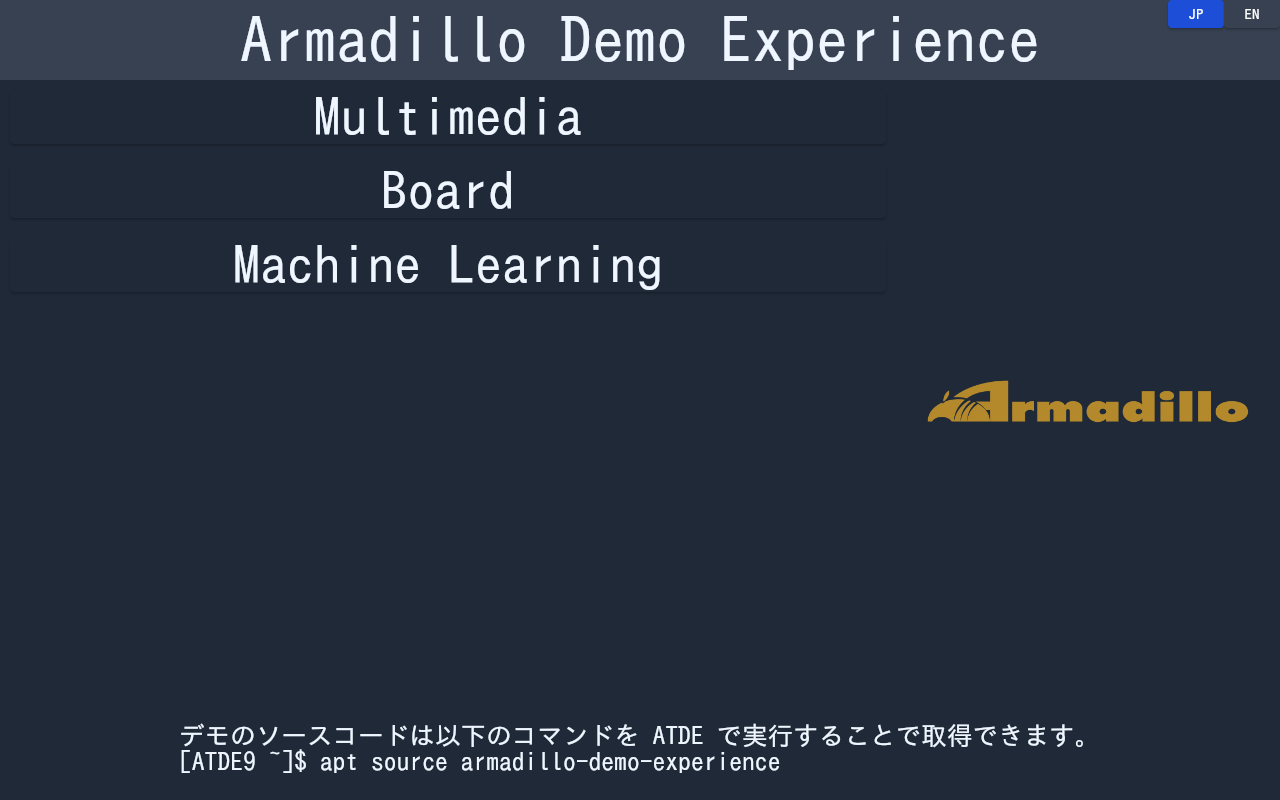

6.12.2. デモアプリケーションランチャを起動する
デモアプリケーションランチャを起動します。 個々のデモアプリケーションはこのデモアプリケーションランチャから起動できます。 このデモアプリケーションランチャは GUI フレームワークとして Flutter を使用しています。 デモアプリケーションランチャのソースコードは、apt source で取得することができます。
[container /]# apt install armadillo-demo-experience
[container /]# demoexperience
図6.122 デモアプリケーションランチャの起動
以下のようなアプケーションが起動します。
images/demo_app_launcher_1.png
左側のカテゴリから起動したいデモアプリケーションを選びます。
images/demo_app_launcher_2.png
images/demo_app_launcher_3.png
選んだアプリケーションは、右下の「起動」ボタンで起動することができます。

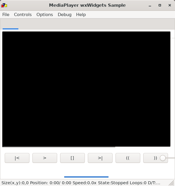

6.12.3. mediaplayer
mediaplayer は動画を再生するアプリケーションです。H.264, VP8, VP9 でエンコードされた 動画ファイルであれば、動画のデコードに VPU が使われます。File メニューから、再生したい 動画ファイルを選択することができます。 このアプリケーションは、GUI フレームワークとして wxWidgets を使用しています。
images/demo_app_mediaplayer.png
音声も出力したい場合は、pulseaudio をインストールして起動する必要があります。
[container /]# apt install pulseaudio
[container /]# pulseaudio --start --exit-idle-time=-1
図6.124 pulseaudio のインストールと起動
6.12.4. video recoder
video recoder は gstreamer を使用してカメラからの映像を録画することができます。 そのため、このアプリケーションを使用するためには、Armadillo 本体にカメラを接続する必要があります。 カメラが接続されていると Video device の項目でカメラを選択できるようになります。 カメラを選択し、Start ボタンを押すと別ウィンドウが表示され録画が開始されます。 アプリケーション上のテキストボックスには、Start ボタンを押したときに起動する gstreamer の コマンドを表示しています。テキストボックスの内容はキーボードで編集可能です。 このアプリケーションは、GUI フレームワークとして wxWidgets を使用しています。
images/demo_app_video_rec_tester.png
マイク付きのカメラなどで同時に音声も録音したい場合は、「mediaplayer」 を参照して pulseaudio を起動してください。

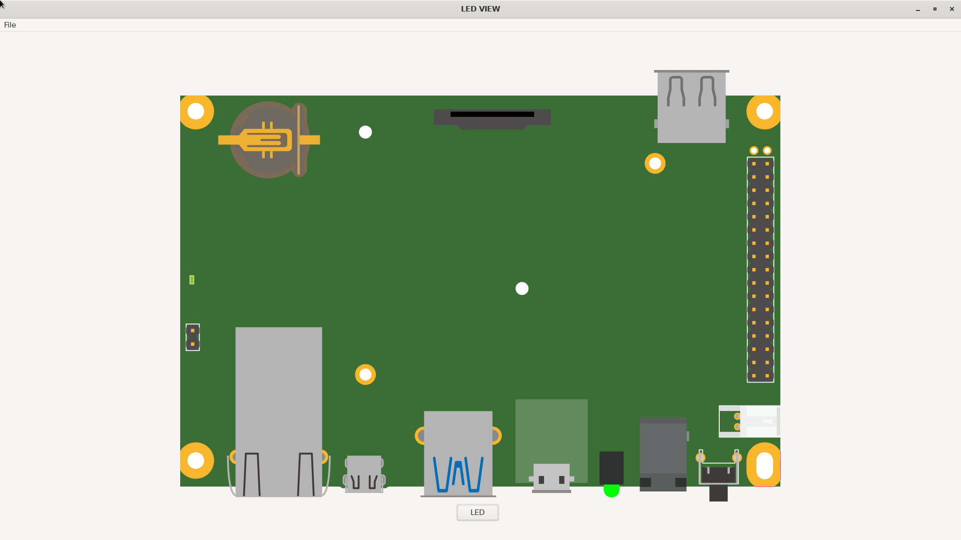

6.12.5. led switch tester
led switch tester は Armadillo 本体上の LED と SW1 を扱うアプリケーションです。 LED ボタンを押すことで Armadillo 本体上の LED の 点灯・消灯を確認することができます。 Armadillo 本体上の SW1 を押すとアプリケーションの SW1 部分の表示が変化することを確認できます。 このアプリケーションは、GUI フレームワークとして wxWidgets を使用しています。
images/demo_app_led.png

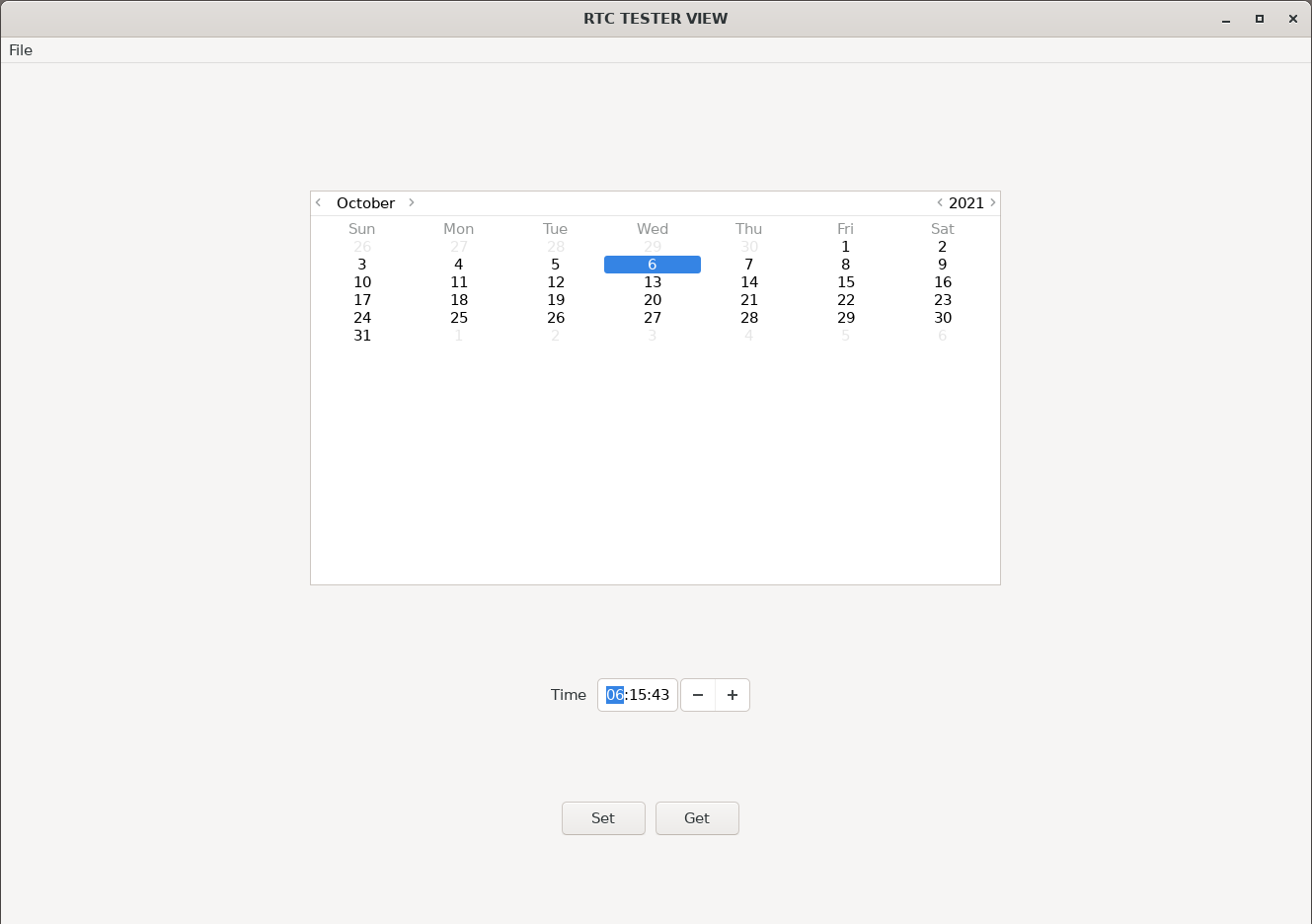

6.12.6. rtc tester
rtc tester は Armadillo 本体上の RTC に対して日時の設定および取得が行えるアプリケーションです。 カレンダー上から日付を選び、Time に設定したい時刻を入力した後、Set ボタンを押すと RTC にその日時が 設定されます。Get ボタンを押すと、現在の日時を RTC から読み込みアプリケーション上に反映されます。 このアプリケーションは、GUI フレームワークとして wxWidgets を使用しています。
images/demo_app_rtc_tester.png

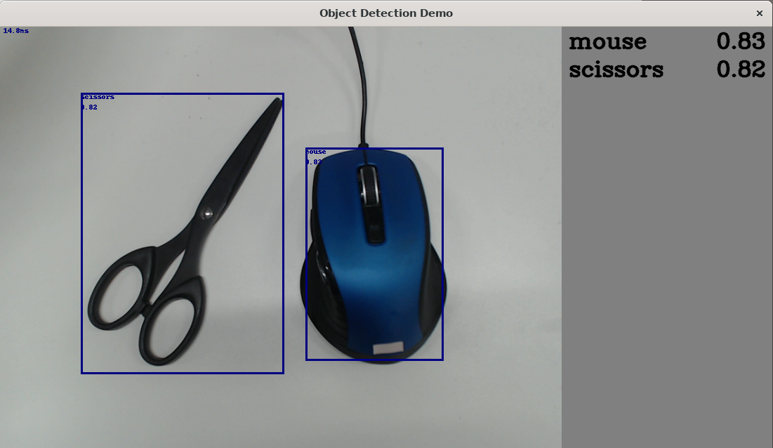

6.12.7. object detection demo
object detection demo はカメラからの映像に対して物体認識を行うアプリケーションです。 NPU を使用しているため高速に物体認識を行えます。画面の左側には認識した物体を囲む四角形が表示され、 右側には認識した物体のラベルとスコアが表示されます。 このアプリケーションは機械学習のライブラリとして TensorFlow Lite を使用しています。
起動する前に、必要な Python ライブラリをインストールする必要があります。
[container /]# pip3 install pillow
図6.125 pillow のインストールと起動
images/demo_app_object_detection.png
このアプリケーションはカメラデバイスとしてデフォルトで /dev/video2 を使用します。 お使いの環境によって別のカメラデバイスに設定したい場合は、以下のファイルを変更してください。
[container /]# vi /usr/share/armadillo-demo-experience/resources/demos.json
{"Machine Learning":[{
        "Tensorflow Lite":[{
            "name": "object detection demo",
            "executable": "python3 /usr/share/armadillo-demo-experience/AI-demo/object_detection/detect_usbcamera.py --model /usr/share/armadillo-demo-experience/AI-demo/object_detection/detect.tflite --labels /usr/share/armadillo-demo-experience/AI-demo/object_detection/coco_labels.txt --camera_id 2", 1
            "compatible": "armadillo-x2",
            "description": "This is a simple object detection aplication that used NPU and TensorFlow Lite on the Armadillo-X2 board."
図6.126 ビデオデバイスの変更
--camera_id の値を環境に合わせて変更します。

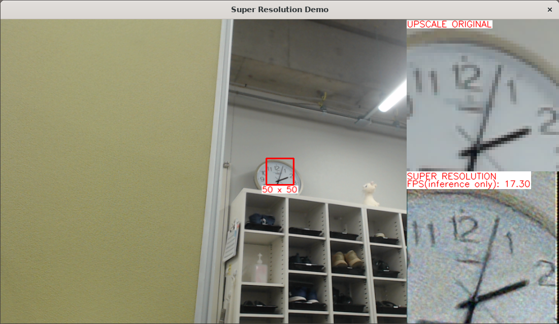

6.12.10. super resolution demo
super resolution demo はカメラの映像の中央部 50 x 50 ピクセルの領域を 200 x 200 ピクセルに解像度を 上げて表示する (超解像) アプリケーションです。NPU を使用しているため高速に超解像を行えます。 このアプリケーションは機械学習のライブラリとして TensorFlow Lite を使用しています。
画面右上は最近傍補間で 200 x 200 ピクセルに拡大した映像、画面右下が超解像で 200 x 200 ピクセルにした映像です。
images/demo_app_super_resolution.png
このアプリケーションは起動してから画面に映像が表示されるまで初回のみ約 1 分ほどかかります。 2回目以降の起動では 5 秒程度で映像が表示されます。 また、カメラデバイスとしてデフォルトで /dev/video2 を使用します。 お使いの環境によって別のカメラデバイスに設定したい場合は、以下のファイルを変更してください。

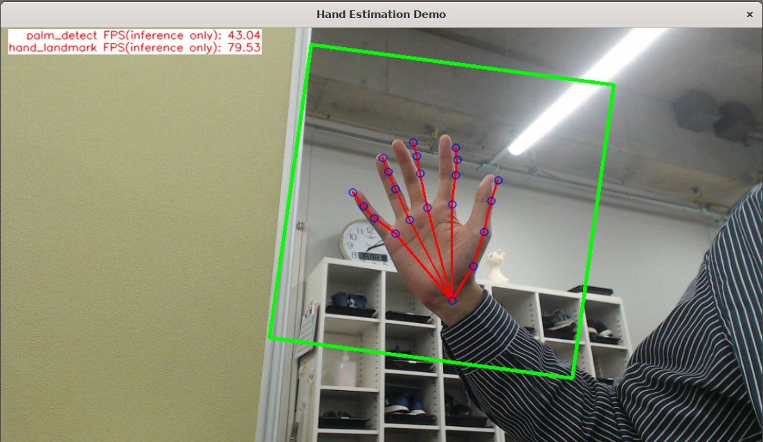

6.12.11. hand estimation demo
hand estimation demo はカメラに映った人物の手指を検出してその領域と手の骨格を同時に表示するアプリケーションです。 NPU を使用しているため高速に手指検出を行えます。検出した手指の領域と骨格は手指の上に重ねて表示されます。 このアプリケーションは機械学習のライブラリとして TensorFlow Lite を使用しています。
images/demo_app_hand_estimation.png
このアプリケーションは起動してから画面に映像が表示されるまで初回のみ約 30 秒ほどかかります。 2回目以降の起動では 5 秒程度で映像が表示されます。 また、カメラデバイスとしてデフォルトで /dev/video2 を使用します。 お使いの環境によって別のカメラデバイスに設定したい場合は、以下のファイルを変更してください。

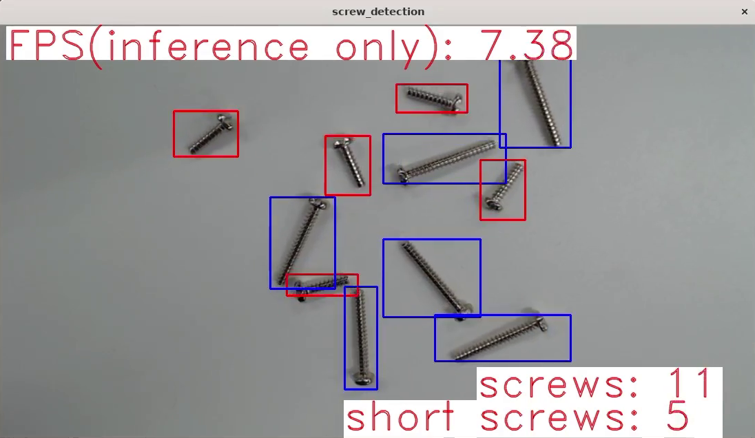

6.12.12. screw detection demo
screw detection demo はカメラに映ったネジを検出してその領域を表示するアプリケーションです。 また、領域の大きさからネジの長さを測り、しきい値以下であれば赤枠、それ以外は青枠で領域を囲います。 各種パラメータはコマンドライン引数で指定可能です。
NPU を使用しているため高速にネジの検出を行えます。検出したネジの領域はネジの上に重ねて表示されます。 このアプリケーションは機械学習のライブラリとして TensorFlow Lite を使用しています。
images/demo_app_screw_detection.png
            "name": "screw detection",
            "executable": "python3 /usr/share/armadillo-demo-experience/AI-demo/screw_detection/screw_detection.py --camera_id 2 --conf_thres 0.5 --iou_thres 0.45 --len_thres 130", 1
            "source": "",
            "screenshot": "screw_detection_demo.png",
            "description": "This is a simple screw detection application that uses NPU on the Armadillo-X2 board."
図6.131 各種コンフィグの変更
この行の各パラメータを変更することで、アプリケーションの挙動が変化します。各パラメータの詳細は表6.12「ネジ検出デモのパラメータの詳細」を参照してください。

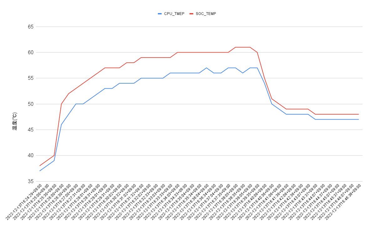

atmark-thermal-profiler が出力するログ(thermal_profile.csv)はCSVファイルなので、各種表計算ソフトでインポートしてグラフ化することが可能です。 これにより Armadillo 動作中の温度の変化が可視化され、得られる情報が見やすくなります。
図6.164「Armadillo-IoT ゲートウェイ G4で取得した温度のグラフ」は Armadillo-IoT ゲートウェイ G4上で一定期間 atmark-thermal-profiler を実行して取得した thermal_profile.csv を Google スプレッドシートでグラフ化したものです。 例のために、途中で stress-ng コマンドを実行して CPU に負荷を与えた後、 stress-ng コマンドを停止して CPU と SoC の温度が下がるのを待った際のデータです。
images/abos-images/thermal_profiler_graph.png
図6.164 Armadillo-IoT ゲートウェイ G4で取得した温度のグラフ
グラフの縦軸は温度(℃)で、横軸は時間です。青い線は CPU の温度、赤い線は SoC の温度を表しています。 このグラフと、「サーマルシャットダウン温度の確認」で得たサーマルシャットダウン温度を見比べると、 CPU に負荷をかけた際であっても SoC の温度は 60℃ 前後ほどまでしか上がらず、 この条件で動く Armadillo が温度的にどれほど余裕を持っているかをひと目で確認できます。
6.17.5.3. CPU使用率の確認
atmark-thermal-profiler は、時間毎の温度だけでなく CPU 使用率と CPU 使用率の高いプロセスについても取得して記録します。 CPU 使用率については thermal_profile.csv の CPU_1〜CPU_5 列と、 USE_1〜USE_5 列を参照してください。 各列について詳しくは表6.15「thermal_profile.csvの各列の説明」にまとまっています。
一般的に CPU 使用率が高くなると、 CPU 周辺の温度も高くなります。 そのため、測定した温度が高い場合は、 CPU 使用率の高いプロセスに注目して、 CPU を無駄に使用している意図しない処理が行なわれていないかなどを確認することをおすすめします。

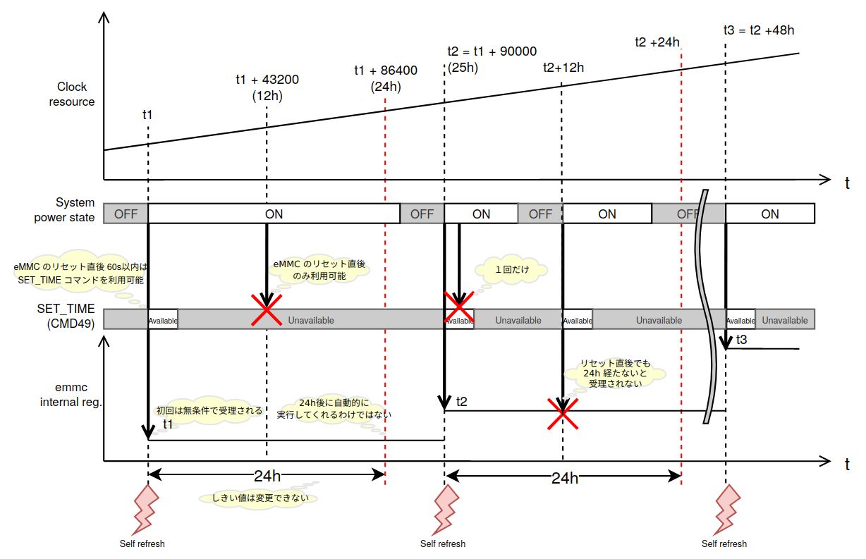

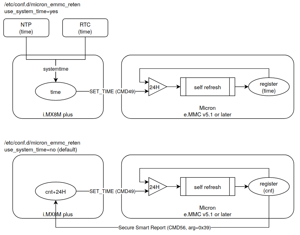

以下は挙動ごとのシステム概略図です。
images/common-images/emmc-sref.png
図6.172 データリテンション開始トリガーの方式
use_system_time を有効にした場合のデータリテンションの動作例を以下に示します。
images/common-images/emmc-sref_counter.png
図6.173 データリテンションの開始トリガーの動作例

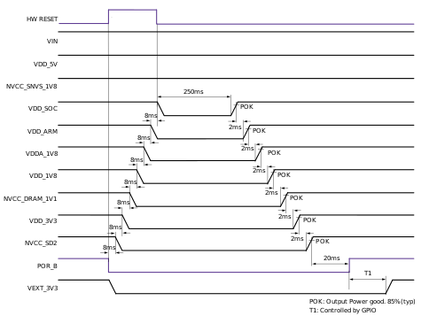

リアルタイムクロックの割り込み信号は、i.MX 8M PlusのONOFFピンに接続されています。
図6.182 ONOFF回路の構成
ONOFF信号を一定時間以上、Lowレベルとすることで、 i.MX 8M Plusのオン状態、オフ状態を切り替えることができます。 オン状態になると、PMIC_ON_REQ信号がアサートされ、 ソフトウェアからの制御で電源切断しているものを除いて、すべての電源が供給されます。 オフ状態になると、PMIC_ON_REQ信号がディアサートされ、 VIN、VDD_5V、NVCC_SNVS_1V8以外の電源が切断されます。 オン状態からオフ状態に切り替える場合は5秒以上、 オフ状態からオン状態に切り替える場合は500ミリ秒以上、Lowレベルを保持する必要があります。オン状態およびオフ状態は、NVCC_SNVS_1V8が供給されている限り、保持されます。
表6.30 オン状態、オフ状態を切り替えする際のLowレベル保持時間
状態 Lowレベル保持時間
オン状態からオフ状態
オフ状態からオン状態
オフ状態にしてArmadillo-X2の電源(VIN)を切断した場合、 コンデンサに蓄えられた電荷が抜けるまではオフ状態であることが保持されます。 オフ状態を保持した状態で電源を投入したくない場合は、一定時間以上空けて電源を投入する必要があります。 開発セット付属のACアダプタの場合に必要な時間は以下のとおりです。

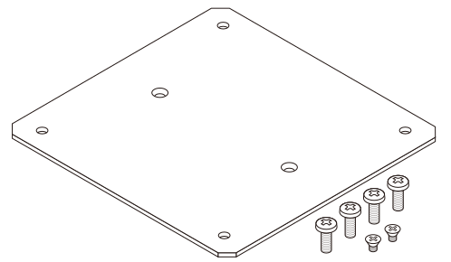

6.31.1.4. Armadillo-X2、G4 ケースモデル VESA規格固定用プレート
Armadillo-X2、G4 ケースモデル VESA規格固定用プレートはVESA規格(100 × 100mm)に対応したテレビやモニターなどに Armadillo-X2およびArmadillo-IoT ゲートウェイ G4のケースモデルを取り付けるための製品です。
images/common-images/about-op-vesa-plate.svg
図6.189 Armadillo-X2、G4 ケースモデル VESA規格固定用プレート
表6.34 Armadillo-X2、G4 ケースモデル VESA規格固定用プレートについて
製品名
型番
OP-CASEX2-VESA-00
セット内容
VESA規格固定用プレート、ケース固定用ねじ×2、プレート固定用ねじ×4
表6.35 Armadillo-X2、G4 ケースモデル VESA規格固定用プレートの仕様
材質
寸法
120 × 123 mm
板厚
2 mm
Armadillo-X2 オプションケース(金属製)の底面には、ケース固定用のM3のネジ穴が2箇所あります。この穴を利用して、VESA規格固定用プレートを取り付けます。
VESA規格固定用プレートの中央側にある2箇所の穴が、ケース取り付け用の穴です。ケース底面の穴とVESA規格固定用プレートの穴位置を合わせて、皿もみ加工されている面から、ねじ頭がすっぽり収まるまで、ねじを締めてください。推奨のねじ締めトルクは 31.5cN•m です。
images/x2-vesa-assy.svg
図6.190 ケースにVESA規格固定用プレートを取り付け
皿小ねじ(M3、L=4mm) × 2
故障の原因となりますので、付属ねじ以外をご使用の場合、ケース内部の基板や部品にねじが接触していないか、十分にご確認ください。
VESA規格固定用プレートの4隅の穴が、VESA規格(100 x 100mm)に対応した穴です。
ケース取り付け済みのVESA規格固定用プレートを VESA規格(100 x 100mm)に対応したテレビやモニターなどに取り付けます。
images/monitor-vesa-assy.svg
図6.191 モニターにVESA規格固定用プレートを取り付け
バインド小ねじ(M4、L=10mm) × 4
images/common-images/vesa-plate-dimension.svg
