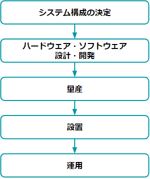

1.1.4. 本書の構成
本書には、Armadillo-X2 をベースに、オリジナルの製品を開発するために必要となる情報を記載しています。 また、取扱いに注意が必要な事柄についても説明しています。
本書の章構成は図1.1「製品化までのロードマップ」に示す流れを想定したものとなっています。
images/abos-images/roadmap.png
図1.1 製品化までのロードマップ
  • 「システム構成の決定」、「ハードウェア・ソフトウェア設計・開発」
    システムが必要とする要件から使用するクラウド、デバイス、ソフトウェア仕様を決定および、ハードウェアおよびソフトウェアの開発時に必要な情報について、3章開発編で紹介します。
  • 「量産」
    開発完了後の製品を量産する方法について、4章量産編で紹介します。
  • 「設置」、「運用」
    設置時の勘所や、量産した Armadillo を含めたハードウェアを設置し、運用する際に利用できる情報について、5章運用編で紹介します。
また、本書についての概要を1章はじめにに、 Armadillo-X2についての概要を2章製品概要に、 開発〜運用までの一連の流れの中で説明しきれなかった機能についてを、6章応用編で紹介します。
