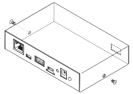

Armadillo-X2 と 専用のオプションケース(金属製)を組み付ける際には、以下の組み立て図に従って行ってください。
オプションケース(金属製)の詳細な仕様については、「Armadillo-X2 オプションケース(金属製)」を参照してください。

図4.16 オプションケース(金属製) ケース(上)ねじ止め
ケース(上)を閉じる際にスライドさせると、 LANコネクタの接触バネ部分に干渉して折れたり曲がったりするため、 接触バネに干渉しないように閉じてください。
images/metal-case-close-caution.svg
図4.17 ケース(上)を閉じる際の注意
