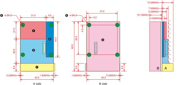

20.1.1.2. 部品の搭載制限
アドオンモジュールの部品搭載制限は、図20.2「アドオンモジュールの部品搭載制限」のとおりです。
アドオンモジュールの部品搭載制限
[Unit : mm]
最大部品高さ5.5mm(A面)
最大部品高さ2.5mm(A面)
最大部品高さ7.5mm(A面)
最大部品高さ13.5mm(A面)
最大部品高さ15.1mm(B面、基板厚さを含む)
部品搭載禁止領域(A面、B面)
図20.2 アドオンモジュールの部品搭載制限

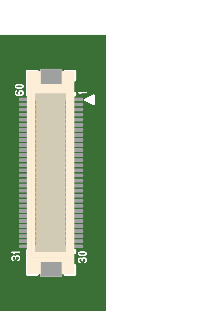

20.1.1.3. 接続コネクタ
Armadillo-X1との接続コネクタは、HIROSE ELECTRIC製DF17(4.0)-60DP-0.5V(57)を搭載してください。ピン配置は図20.3「アドオンモジュールに実装する接続コネクタのピン配置」のとおりです。
図20.3 アドオンモジュールに実装する接続コネクタのピン配置
