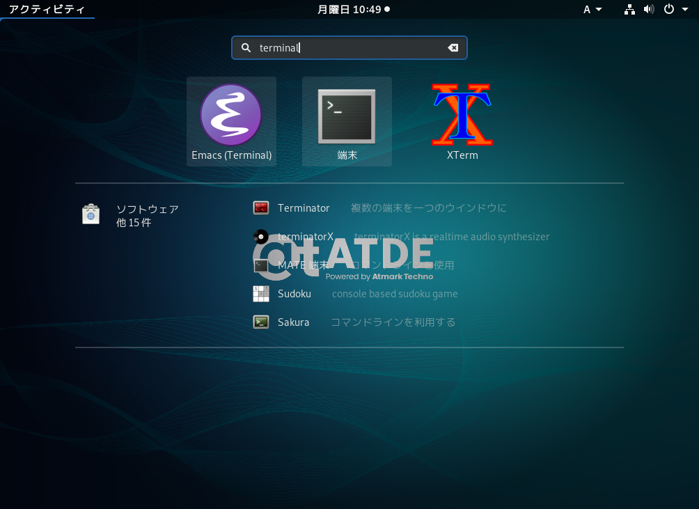

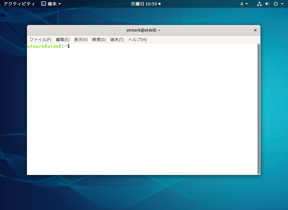

4.2.3. コマンドライン端末(GNOME端末)の起動
GNOME端末を起動するには、図4.1「GNOME端末の起動」のようにデスクトップ左上のアクティビティから「terminal」と入力し「端末」を選択してください。
GNOME端末の起動
図4.1 GNOME端末の起動
図4.2「GNOME端末のウィンドウ」のようにウィンドウが開きます。
GNOME端末のウィンドウ
図4.2 GNOME端末のウィンドウ

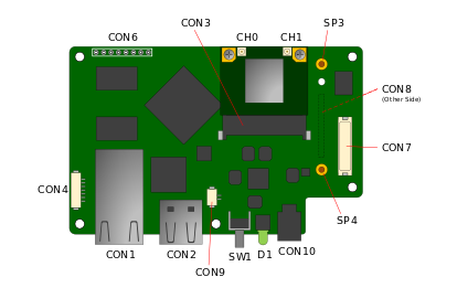

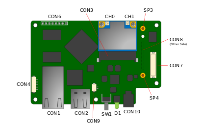

4.3. インターフェースレイアウト
インターフェースレイアウト図 (AEH-AR9462 搭載)
図4.6 インターフェースレイアウト図 (AEH-AR9462 搭載)
インターフェースレイアウト図 (WPEB-265AXI(BT) [B33] 搭載)
図4.7 インターフェースレイアウト図 (WPEB-265AXI(BT) [B33] 搭載)
表4.4 インターフェース内容[7]
部品番号インターフェース名形状備考
CON1LANインターフェースRJ-45コネクタ
CON2USBホストインターフェースType Aコネクタ
CON3WLANインターフェースPCI Express Mini Cardコネクタ挿抜寿命: 40回[a]
CON4シリアルインターフェースピンヘッダ7ピン(1.25mmピッチ)挿抜寿命: 40回[a]
CON6JTAGインターフェースピンヘッダ8ピン(2.54mmピッチ)コネクタ非搭載
CON7アドオンインターフェース基板間コネクタ60ピン(0.5mmピッチ)挿抜寿命: 40回[a]
CON8拡張インターフェース基板間コネクタ100ピン(0.4mmピッチ)挿抜寿命: 20回[a]
CON9RTCバックアップインターフェースピンヘッダ2ピン(1.25mmピッチ)挿抜寿命: 20回[a]
CON10電源入力インターフェース1DCジャック対応プラグ: EIAJ#2
CH0WLAN+BTアンテナインターフェースU.FLコネクタ挿抜寿命: 20回[a]
CH1WLANアンテナインターフェースU.FLコネクタ挿抜寿命: 20回[a]
SW1ユーザースイッチタクトスイッチ
D1ユーザーLEDLED(緑色)
SP3アドオンモジュール用スタッドスペーサー(M2, L=8mm)
SP4
[7] 製品モデルで部品の搭載/非搭載が異なります。詳細は納入仕様書をご確認ください。

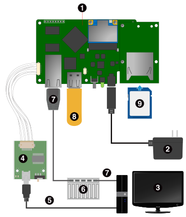

4.4. 接続方法

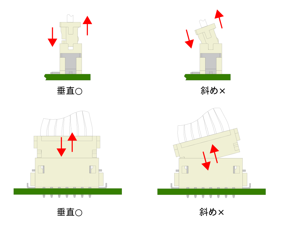

[警告]シリアルインターフェース(CON4)のアダプタ挿抜時の注意
シリアルインターフェースへアダプタを接続する際は、ケーブルの根本を軽く握り、指先でコネクタを押すようにして挿入してください。 取り外しの際は、全ケーブルが均等に引きぬかれるようにケーブルをつかみ、引き抜いてください。 また、基板に対して垂直に挿入・抜去してください。30°以上傾けた状態での斜め挿入・抜去は、端子変形、ケース破損の原因となります。
挿抜角度
図4.8 挿抜角度
Armadillo-X1と周辺装置の接続例を次に示します。
Armadillo-X1の接続例
Armadillo-X1 + SDスロット拡張ボード[8]
ACアダプタ(5V/2.0A EIAJ#2)[8]
USBシリアル変換アダプタ[8]
USB2.0ケーブル(A-miniBタイプ)[8]
LANケーブル
SDカード
図4.9 Armadillo-X1の接続例
