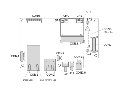

16.1. インターフェースレイアウト
Armadillo-X1 (AEH-AR9462 搭載) インターフェースレイアウト
図16.1 Armadillo-X1 (AEH-AR9462 搭載) インターフェースレイアウト
Armadillo-X1 (WPEB-265AXI(BT) [B33] 搭載) インターフェースレイアウト
図16.2 Armadillo-X1 (WPEB-265AXI(BT) [B33] 搭載) インターフェースレイアウト
表16.1 Armadillo-X1 インターフェース一覧[20]
部品番号インターフェース名型番メーカー
CON1LANインターフェース9771-8813-S3L6T1SUN JUN ELECTRONICS
CON2USBホストインターフェースUBA-4R-D14T-4D(LF)(SN)J.S.T. Mfg.
CON3WLANインターフェースMM60-52B1-E1-R650Japan Aviation Electronics Industry
CON4シリアルインターフェースDF13C-7P-1.25V(51)HIROSE ELECTRIC
CON6JTAGインターフェースA2-8PA-2.54DSA(71)[a]HIROSE ELECTRIC[a]
CON7アドオンインターフェースDF17(4.0)-60DS-0.5V(57)HIROSE ELECTRIC
CON8拡張インターフェースDF40C-100DP-0.4V(51)HIROSE ELECTRIC
CON9RTCバックアップインターフェースDF13C-2P-1.25V(21)HIROSE ELECTRIC
CON10電源入力インターフェース1HEC3600-016110HOSIDEN
CON13電源入力インターフェース2B02B-PASK(LF)(SN)[a]J.S.T. Mfg.[a]
CH0WLAN+BTアンテナインターフェースU.FL-R-SMT-1同等品
CH1WLANアンテナインターフェースU.FL-R-SMT-1同等品
SW1ユーザースイッチSKHHLRA010ALPS ELECTRIC
D1ユーザーLEDSLR-342MC3FROHM Semiconductor
SP1WLANモジュール用スタッドNT4R1600Japan Aviation Electronics Industry
SP2
SP3アドオンモジュール用スタッドKRB-2008Hirosugi-Keiki
SP4
[20] 製品モデルで部品の搭載/非搭載が異なります。詳細は納入仕様書をご確認ください。
[a] コネクタは非搭載です。実装可能なコネクタ型番を記載しています。
表16.1「Armadillo-X1 インターフェース一覧」に記載した部品型番は、必ずしも搭載されていることを保証しているわけではありません。お手元の製品の搭載部品は、アットマークテクノ Armadilloサイトからダウンロード可能な、納入仕様書および変更履歴表にてご確認ください。
WLAN+BTコンボモジュールはCH0とCH1の2箇所にアンテナを接続してご利用ください。

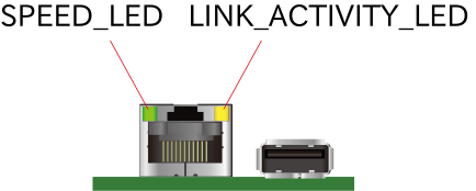

LANコネクタLED配置
図16.3 LANコネクタLED配置
表16.4 LANコネクタLED
名称状態説明
LINK_ACTIVITY_LED消灯リンクが確立されていない
点灯(黄色)リンクが確立されている
点滅(黄色)リンクが確立されており、データを送受信している
SPEED_LED消灯10Mbpsで接続されている
点灯(緑色)100Mbpsで接続されている
点灯(橙色)1000Mbpsで接続されている

16.9. CON9 RTCバックアップインターフェース
CON9はリアルタイムクロック機能の外部バックアップインターフェースです。長時間電源が切断されても時刻データを保持させたい場合にご使用ください。
DF13C-2P-1.25V(21)/HIROSE ELECTRIC
対向コネクタ例
DF13-2S-1.25C/HIROSE ELECTRIC(ハウジング)
DF13-2630SCF/HIROSE ELECTRIC(コンタクト)
許容電流
1A以下(端子1本あたり)
対応バッテリー例
CR2032 WK11/Hitachi Maxell[22]
表16.11 CON9 信号配列
ピン番号ピン名I/O説明
1RTC_BATPowerリアルタイムクロックの外部バックアップ用電源入力
2GNDPower電源(GND)
リアルタイムクロックの平均月差は周囲温度25℃で±90秒程度(参考値)です。時間精度は、周囲温度に大きく影響を受けますので、ご使用の際は十分に特性の確認をお願いします。
[警告]外部バッテリーを取り付ける際の注意
低消費電力モードに速やかに移行させるため、CON9 RTCバックアップインターフェースに外部バッテリーを接続した直後に、一度、CON10またはCON13から電源供給(1秒以上)を行ってください。
[警告]アダプタ挿抜時の注意
RTCバックアップインターフェースへアダプタを接続する際は、ケーブルの根本を軽く握り、指先でコネクタを押すようにして挿入してください。 取り外しの際は、全ケーブルが均等に引きぬかれるようにケーブルをつかみ、引き抜いてください。 また、基板に対して垂直に挿入・抜去してください。30°以上傾けた状態での斜め挿入・抜去は、端子変形、ケース破損の原因となります。
16.10. CON10 電源入力インターフェース1
CON10は+5V電源入力インターフェースです。DCジャックが実装されています。ACアダプタのジャック形状はJEITA RC-5320A準拠(電圧区分2)です。図16.4「ACアダプタの極性マーク」と同じ極性マークのあるACアダプタが使用できます。
HEC3600-016110/HOSIDEN
ACアダプタの極性マーク
図16.4 ACアダプタの極性マーク
CON13と共通の信号が接続されています。両方のコネクタから同時に電源供給は行わないでください。
16.11. CON13 電源入力インターフェース2
CON13は+5V電源入力インターフェースです。
B02B-PASK(LF)(SN)/J.S.T. Mfg.
対向コネクタ例
PAP-02V-S/J.S.T. Mfg.(ハウジング)
SPHD-001T-P0.5/J.S.T. Mfg.(コンタクト)
表16.12 CON13 信号配列
ピン番号ピン名I/O説明
1VINPower電源入力(VIN)
2GNDPower電源(GND)
CON10と共通の信号が接続されています。両方のコネクタから同時に電源供給は行わないでください。
16.12. CH0 WLAN+BTアンテナインターフェース
CON17はWLAN+BTコンボモジュール(AEH-AR9462/VoxMicro または WPEB-265AXI(BT) [B33]/SparkLAN)に搭載されたWLAN+BTアンテナ用のインターフェースです。
U.FL-R-SMT-1/HIROSE ELECTRIC互換品
アンテナ端子にアンテナケーブルを接続する際、無理な力を加えると破損の原因となりますので、十分にご注意ください。
16.13. CH1 WLANアンテナインターフェース
CON17はWLAN+BTコンボモジュール(AEH-AR9462/VoxMicro または WPEB-265AXI(BT) [B33]/SparkLAN)に搭載されたWLANアンテナ用のインターフェースです。
