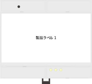

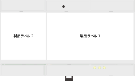

8.3. 製品ラベルの貼付位置
製品ラベルは、ケースの上面に貼付します。
images/a6e-label-position.svg
図8.1 製品ラベルの貼付位置(標準タイプ)
images/a6e-ai-label-position.svg
図8.2 製品ラベルの貼付位置(+Di8+Ai4タイプ)

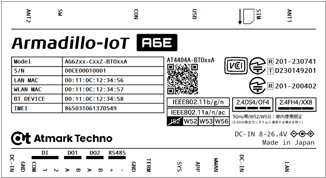

8.5. 製品ラベルの記載内容
標準デザインの製品ラベル1の記載内容を、表8.4「製品ラベル1記載内容」に示します。
表8.4 製品ラベル1記載内容
ラベル 記載内容
images/a6e-label1.png
・品名
・型番 [a]
・管理番号 [a]
・シリアルナンバー
・LAN MACアドレス
・WLAN MACアドレス [b]
・BT DEVICEアドレス [b]
・LTE IMEI番号 [b]
・各種認証マーク [c]
・VCCIマーク
・社名ロゴ
・二次元コード(シリアルナンバー、LAN MACアドレス等の情報を含む)
[a] 型番はモジュールの有無などで変わります。管理番号は発注タイミングで変わります。
[b] 非搭載の場合は空欄になります。
[c] 非搭載の場合は削除されます。

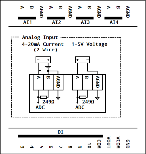

製品ラベル2の記載内容を、表8.5「製品ラベル2記載内容」に示します。
表8.5 製品ラベル2記載内容
ラベル 記載内容
images/common-delivery-images/a6e-ai-diai-label.png
アナログ入力の接続例が記載されます。

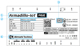

8.6. 製品ラベルの記載内容カスタマイズ
製品ラベル1は記載内容をカスタマイズできます。 カスタマイズ可能箇所については、表8.6「ラベルのカスタマイズ可能箇所」をご参照ください。
製品ラベル2は、アナログ入力の接続例が記載され、カスタマイズ対応していません。
images/bto-a6e-label.svg
図8.3 ラベルのカスタマイズ可能箇所
表8.6 ラベルのカスタマイズ可能箇所
番号 項目 仕様 説明
品名
・フォント: 源柔ゴシック 中
・サイズ: 10pt
・記載幅: 52.5mm
製品名を表示するためのスペースです。
・フォント:Droid Sans Mono
・サイズ: 5pt
・記載幅: 30.25mm
型番を表示するためのスペースです。
VCCIマーク
VCCIマークを表示するためのスペースです。
ラベルをカスタマイズした場合、VCCIマークは削除されます。
社名
・フォント:源柔ゴシック 中
・サイズ:10pt
・記載幅 33mm
社名を表示するためのスペースです。
ラベルをカスタマイズした場合、弊社ロゴは削除されます。
表8.7 ラベルのカスタマイズ選択
項目 選択項目 印字内容
品名
デフォルト
「Armadillo-IoT ゲートウェイ A6E」が印字されます。
自由入力
印字希望の文字列を入力してください。
(参考文字数: 半角23文字) [a]
デフォルト
弊社指定の型番が印字されます。型番はモジュールの有無などで変わります。
自由入力
印字希望の文字列を入力してください。
(参考文字数: 半角25文字)[a]
社名
社名を入れない
何も印字しません。
自由入力
印字希望の文字列を入力してください。
(参考文字数: 半角21文字) [a]
[a] 印字する内容によっては、フォントサイズが小さくなる場合があります。印字できる文字数は、原稿内容により異なります。詳細はご相談ください。
