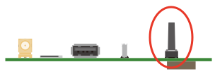

7.1. タクトスイッチの部品選択
ケース「なし」を選択した場合、タクトスイッチ(SW1)の高さを選択できます。
標準では、ケースに入れた状態で押すことを考慮し、高さ17mmのタクトスイッチを実装しています。 ケースなしで使用する場合は、高くて押しにくいため、高さ4.3mmのスイッチを推奨します。
表7.1 スイッチの高さの目安
タクトスイッチ 17mm タクトスイッチ 4.3mm
images/sw-17mm.svg
images/sw-4p3mm.svg

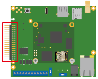

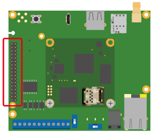

7.2. 拡張インターフェースの部品選択
「標準タイプ」を選択した場合、拡張インターフェース(CON8)にピンヘッダを実装できます。 機能拡張を行う場合は、ピンヘッダの実装を推奨します。
ピンヘッダは、ストレートとライトアングルの2種類から選択できます。 ストレートを実装した場合は、基板の上面から垂直方向に拡張できます。 ライトアングルを実装した場合は、基板の側面から水平方向に拡張できます。
ライトアングルを実装した場合は、標準ケースに収めることができません。 BTOメニューにはありませんが、オプション品のロングタイプケース(OP-CASE6E-PLA-20)をご利用いただければ、 ライトアングルを実装した状態でもケースに収めることができます。
表7.3 拡張インターフェースの部品実装イメージ
ストレート ライトアングル
images/a6e-con8-straight.svg
images/a6e-con8-right-angle.svg
