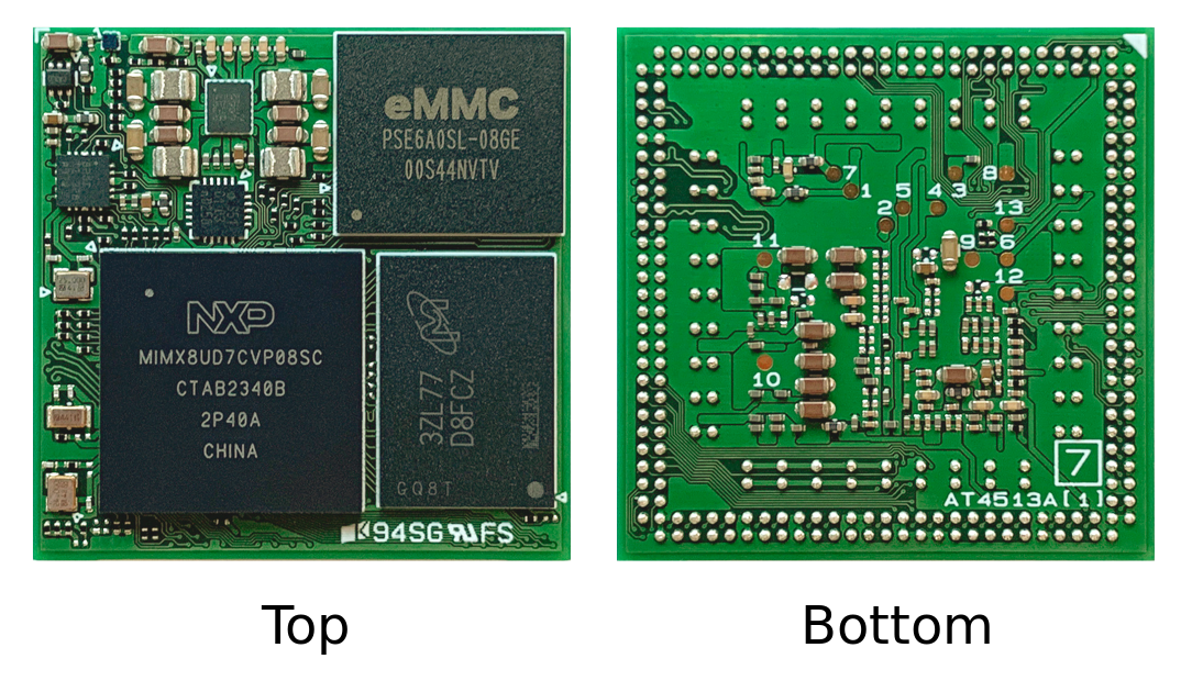

3.2. 外観
Armadillo-900の外観は以下のとおりです。
images/a900-top-bottom-views.svg
図3.1 Armadillo-900 外観

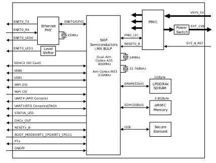

3.3. ブロック図
Armadillo-900のブロック図は次のとおりです。
images/block_diagram_a900.svg
図3.2 ブロック図
