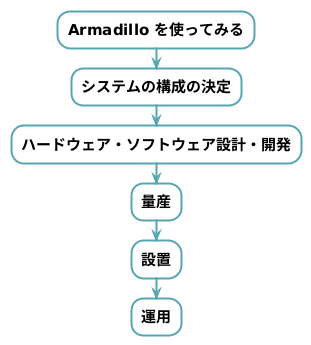

1.1.4. 本書の構成
本書には、Armadillo-900 開発セット をベースに、オリジナルの製品を開発するために必要となる情報を記載しています。 また、取扱いに注意が必要な事柄についても説明しています。
本書の章構成は図1.1「製品化までのロードマップ」に示す流れを想定したものとなっています。
images/a900eva_roadmap.png
図1.1 製品化までのロードマップ
  • 「Armadillo を使ってみる」
    はじめに Armadillo の使用方法を確認しつつ動作確認を行います。 Linux コマンドやコンテナの使用方法、ネットワーク設定など Armadillo での開発に慣れることを目的に、開発時に必要になることが想定される知識について3章起動と終了から5章動作確認方法で紹介します。
  • 「システム構成の決定」、「ハードウェア・ソフトウェア設計・開発」
    システムが必要とする要件から使用するクラウド、デバイス、ソフトウェア仕様を決定および、ハードウェア・ソフトウェアの開発時に必要な情報について、6章ハードウェアの設計情報7章開発編で紹介します。
  • 「量産」
    開発完了後の製品を量産する方法について、8章量産編で紹介します。
  • 「設置」、「運用」
    設置時の勘所や、量産した Armadillo を含めたハードウェアを設置し、運用する際に利用できる情報について、9章運用編で紹介します。
また、本書についての概要を1章はじめにに、 Armadillo-900 開発セットについての概要を2章製品概要に、 開発〜運用までの一連の流れの中で説明しきれなかった機能についてを、10章応用編で紹介します。
