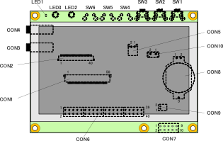

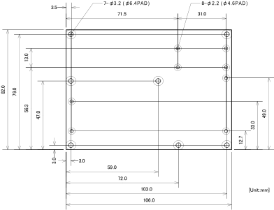

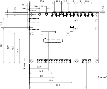

LCD拡張ボード(製品リビジョンB)には、LCDモジュールを金具等で固定する際に利用可能な穴があります。この穴を利用した固定金具の参考寸法図および組み立て例を示します。

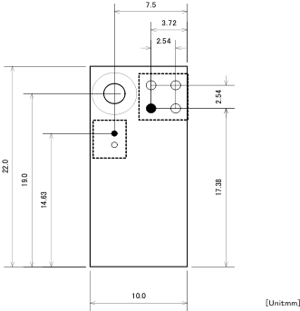

基板サイズ
10.0 × 22.0 mm

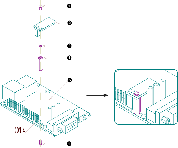

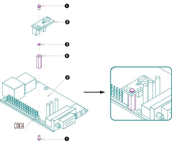

ここではArmadillo-420/440の組み立て方法を説明しておりますが、Armadillo-460でも同様の方法で組み立てることが可能です。 |
| なべ子ねじ(M2、L=6mm、スプリングワッシャー+小径ワッシャー付) | | RTCオプションモジュール本体 | | 平ワッシャー | | 金属スペーサ(M2、L=11mm、平径=4mm) | | Armadillo-400シリーズ |

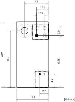

9.4. Armadillo-400シリーズ RTCオプションモジュール(型番:OP-A400-RTCMOD-01)
Armadillo-400シリーズ RTCオプションモジュール(以下、RTCオプションモジュール)は、Armadillo-400シリーズの拡張インターフェース2(CON14)に接続可能なモジュール基板です。セイコーインスツル社製のリアルタイムクロック(以下、RTC)が搭載されています。RTCは積層セラミックコンデンサにより、電源切断後も数分動作することが可能です。長時間電源が切断されても時刻データを保持させたい場合は、別途外部バッテリを接続することができます。
CON14の信号が、i.MX257の信号マルチプレクス機能でI2C2に設定されている場合に通信が可能です。 |
RTCオプションモジュールの主な仕様は次の通りです。
表9.40 RTCオプションモジュール(型番:OP-A400-RTCMOD-01)仕様
リアルタイムクロック(RTC)
セイコーインスツル社製RTC「S-35390A」搭載
バックアップ
300秒(Typ.)、60秒(Min.)
RTC外部バックアップコネクタ(CON2)経由で外部バッテリを接続可能
基板サイズ
10.0 × 22.0 mm
DC2.0~3.5V
-20~70℃(ただし結露なきこと)
RTCの平均月差は、周囲温度25℃で±30秒程度(参考値)です。時間精度は、周囲温度に大きく影響を受けますので、ご使用の際は十分に特性の確認をお願いします。
RTCバックアップ時間は、周囲温度、電圧印加時間等に大きく影響を受けますので、ご使用の際は十分に特性の確認をお願いします。
CON1はArmadillo-400 シリーズの拡張インターフェース(CON14)との接続コネクタです。
表9.41 RTCオプションモジュール(型番:OP-A400-RTCMOD-01)のインターフェース内容 部品番号 | インターフェース | 形状 | 備考 |
CON1 | Armadillo-400シリーズ接続 | ピンソケット(4P) (2.54mmピッチ) | | CON2 | RTC外部バックアップ用電源入力[] | ピンヘッダ(2P) DF13-2P-1.25DSA(ヒロセ電機) | 対応電池:CR2032 WK11 (日立マクセル)等 |

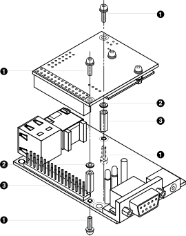

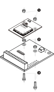

9.5.4.1. AWL12とWLANインターフェースボード(AWL12対応)の組み立て | ナット(M2、L=1.6mm、平径=4mm) | | 金属スペーサ(M2、L=1.5mm、直径=4mm) | | なべ小ねじ(M2、L=8mm、スプリングワッシャー+小径平ワッシャー付) |
AWL12とWLANインターフェースボード(AWL12対応)のコネクタ位置を合わせ接続してください。無理に力を加えると破損の原因となりますので十分に注意してください。 |

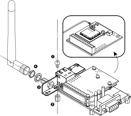

9.5.4.2. WLANオプションモジュール(AWL12対応)とArmadillo400シリーズの組み立て | なべ小ねじ(M2、L=6mm、スプリングワッシャー+小径平ワッシャー付) | | 金属スペーサ(M2、L=11mm、平径=4mm) | | ワッシャ(M2、L=0.3mm、直径=4.3mm) |
9.5.4.3. WLANオプションモジュール(AWL12対応)と外付けアンテナの組み立て(評価・開発時) | なべ小ねじ(M3、L=5mm) | | 樹脂スペーサ(M3、L=8mm、平径=5.5mm) | | 外付けアンテナ取り付け金具 | | 外付けアンテナ |
AWL12のアンテナ端子に外付けアンテナケーブルを接続する際、無理な力を加えると破損の原因となりますので十分に注意してください。
外付けアンテナケーブルを引き抜く際は、専用の引き抜き治具(U.FL-LP-N-2:ヒロセ電機)を用いて行うことを推奨します。引き抜き治具を用いずに引き抜いた場合にコネクタの変形やケーブルの断線等の原因となります。
AWL12のアンテナ端子に外付けアンテナケーブルを長期間接続した場合、、同軸コネクタのスイッチ内部のバネ弾性力がなくなり、スイッチ機能が復帰しない場合があります。復帰しない場合はチップアンテナが使用できなくなります。
評価・開発時において、WLANオプションモジュール(AWL12対応)を長期使用しない場合は、AWL12のアンテナ端子から外付けアンテナケーブルを外した状態で保存してください。また、量産機器にWLANオプションモジュール(AWL12対応)を組込んでご使用いただく場合、外部アンテナからチップアンテナへの接続変更は推奨できません。
