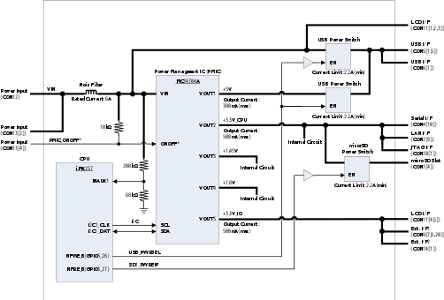

3.2.2. 電源回路の構成 -「Armadillo-420/440」
Armadillo-420/440の電源回路の構成を図3.2「電源回路構成図 -「Armadillo-420/440」」に示します。Armadillo-420/440 の電源の入力容量構成を図3.3「電源の入力容量構成 -「Armadillo-420/440」」に示します。
図3.2 電源回路構成図 -「Armadillo-420/440」
Armadillo-420/440ではCON12からの電源入力電圧をパワーマネージメントIC(以下PMIC)で各電圧に変換し、各インターフェースおよび内部回路に供給しています。各デバイスの電流容量の制限を超えないように、外部機器の接続や供給電源の設定をおこなってください。
Armadillo-420/440のUSBインターフェースからUSBデバイスに供給する電源は、CON12(またはCON13)の電源入力VINとパワーマネージメントIC(PMIC)で生成される+5V電源のどちらかを選択することが可能です。電源入力を4.75V以下で使用かつUSBデバイスを使用する場合は、PMIC生成+5V電源を選択してください。PMICの+5V電源使用時、供給可能電流は2チャンネル合計で最大300mAとなりますのでご注意ください。 USB電源はi.MX257のNFWE_B(GPIO3_26)ピンを用いて選択することが可能です。NFWE_B(GPIO3_26)ピンがLow状態では電源入力VIN、High状態ではPMIC生成+5Vが供給されます。
PMIC_ONOFF* 信号を 2秒以上 GNDにショートすることでArmadillo-420/440は電源OFFします。電源OFFではパワーマネージメントIC(PMIC)の出力電圧がOFFします。電源OFFの状態で再度 PMIC_ONOFF* 信号をGNDにショートするとPMICは立ち下がりのエッジを検出して電源ONとなり、Armadillo-420/440はブートを開始します。
Armadillo-420/440ではCON12からPMICにかけて、過電圧保護の為にツェナーダイオードが実装されています。
Armadillo-420/440ではCON12からPMICにかけてヒューズなどの過電流保護素子は実装されていませんので、必要に応じてArmadillo-420/440の外部に過電流保護対策をおこなってください。装置の安全設計には万全を期し、信頼性および安全性維持のための十分な措置を講じた上でお使いください。
図3.3 電源の入力容量構成 -「Armadillo-420/440」
Armadillo-420/440では、突入電流を制限する素子は実装されていませんので、必要に応じてArmadillo-420/440の外部に突入電流対策をおこなってください。

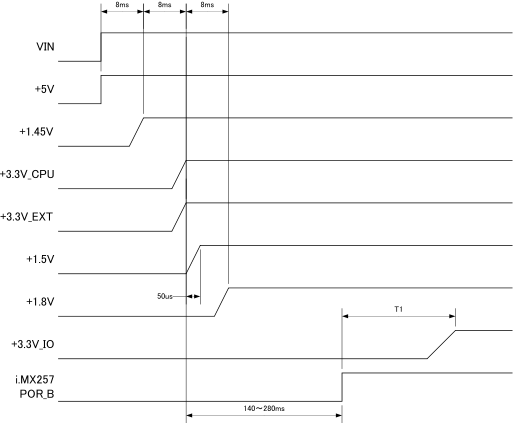

3.2.3. 電源シーケンス -「Armadillo-420/440」
Armadillo-420/440の電源シーケンスを図3.4「電源シーケンス -「Armadillo-420/440」」に示します。
I2C経由でパワーマネージメントIC(PMIC)を操作することにより、+3.3V_IOと+5Vの電源は任意のタイミングで立ち上げることが可能です。
図3.4「電源シーケンス -「Armadillo-420/440」」図3.11「電源シーケンス -「Armadillo-460」」中のT1 あるいは T2は、任意のタイミングであることを示しています。
図3.4 電源シーケンス -「Armadillo-420/440」

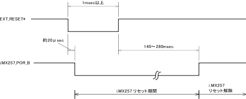

3.2.5. リセットシーケンス -「Armadillo-420/440」
Armadillo-420/440のリセットシーケンスを図3.7「リセットシーケンス -「Armadillo-420/440」」に示します。
図3.7 リセットシーケンス -「Armadillo-420/440」
確実にリセットさせるため、CON8(1ピン)の外部リセット端子(EXT_RESET*)には1msec以上のLow期間を設定してください。

3.3.2. 電源回路の構成 -「Armadillo-460」
Armadillo-460 の電源回路の構成を図3.9「電源回路構成図 -「Armadillo-460」」に示します。Armadillo-460 の電源の入力容量構成を図3.10「電源の入力容量構成 -「Armadillo-460」」に示します。
図3.9 電源回路構成図 -「Armadillo-460」
Armadillo-460ではCON12からの電源入力電圧をパワーマネージメントIC(以下PMIC)で各電圧に変換し、各インターフェースおよび内部回路に供給しています。各デバイスの電流容量の制限を超えないように、外部機器の接続や供給電源の設定をおこなってください。
Armadillo-460にはPMICのほかに降圧レギュレータがあります。降圧レギュレータで生成する+3.3V_EXTはSDインターフェース(CON1)、シリアルインターフェース(CON4,CON19)、LANインターフェース(CON7)および電源出力コネクタ(CON21)に供給されており、供給可能電流は合計で最大1Aとなりますのでご注意ください。
Armadillo-460のUSB インターフェースからUSB デバイスに供給する電源は、CON12の電源入力VIN から供給可能です。USB電源の入切はi.MX257のNFWE_B(GPIO3_26)ピンを用いて選択することが可能です。NFWE_B(GPIO3_26)ピンがLow状態ではUSB電源はUSBデバイスに供給され、High状態では電源供給はされません。
Armadillo-460のJ1/J2およびCON11には、ポリスイッチヒューズが入っておりArmadillo-460と拡張ボードの間での過電流を防止します。
拡張バスインターフェースの電源 V_PC104 には、VIN または +3.3V_EXT を選択することができます。V_PC104の選択は、チップ抵抗(0Ω)の載せ替えによりおこないます。V_PC104の切り替え方法は付録D 抵抗情報 - 「Armadillo-460」を参照してください。
PMIC_ONOFF* 信号を 2秒以上 GNDにショートすることでArmadillo-460は電源OFFします。電源OFFではパワーマネージメントIC(PMIC)の出力電圧がOFFします。電源OFFの状態で再度 PMIC_ONOFF* 信号をGNDにショートするとPMICは立ち下がりのエッジを検出して電源ONとなり、Armadillo-460はブートを開始します。
Armadillo-460はリアルタイムクロック(RTC)を標準搭載しています。RTCのアラーム2割り込み時刻をソフトウェアにより予め設定することで、PMIC_ONOFF* 信号による電源OFF状態から予め設定した時刻で電源ONしてArmadillo-460を復帰させることが可能です。この機能をご使用になる場合には、CON20に別途WK11(日立マクセル)等のRTCバックアップ用電源(+3.3V)を接続することを推奨いたします。Armadillo-460にはRTCのバックアップ用のコンデンサ47uFが標準搭載されており、内部+3.3V_CPUにて十分に充電されていれば上記の電源OFF状態後1分程度はArmadillo-460を復帰させることができますが、それ以上電源OFF状態がつづきコンデンサ47uFの電圧が低下しますとRTCのアラーム2割り込みによりArmadillo-460を復帰させることができなくなりますのでご注意ください。
Armadillo-460ではCON12からPMICにかけて、過電圧保護の為にツェナーダイオードが実装されていますが、CON12からPMICにかけてヒューズなどの過電流保護素子は実装されていませんので、必要に応じてArmadillo-460の外部に過電流保護対策をおこなってください。装置の安全設計には万全を期し、信頼性および安全性維持のための十分な措置を講じた上でお使いください。
拡張バスインターフェースをダイレクトCPUバスモードで使用する場合は、V_PC104は必ず +3.3V_EXT を選択してください。V_PC104にVIN(+5V)を選択すると大きな放射ノイズが基板から発生します。
Armadillo-460の拡張バスJ1/J2の+5V電源(b3,b29,d16)には最大1.6Aを振り分けることができます。接続するPC/104の拡張ボード全体の消費電流が1.6Aを越えないようにシステム設計をおこなってください。
図3.10 電源の入力容量構成 -「Armadillo-460」
Armadillo-460では、突入電流を制限する素子は実装されていませんので、必要に応じてArmadillo-460の外部に突入電流対策をおこなってください。
3.3.3. 電源シーケンス -「Armadillo-460」
Armadillo-460 の電源シーケンスを図3.11「電源シーケンス -「Armadillo-460」」に示します。
図3.11 電源シーケンス -「Armadillo-460」

3.3.5. リセットシーケンス -「Armadillo-460」
Armadillo-460のリセットシーケンスを図3.14「リセットシーケンス -「Armadillo-460」」に示します。
図3.14 リセットシーケンス -「Armadillo-460」
