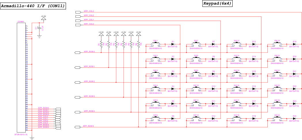

7.1.2. キーパッド
CON11のキーパッド信号を使用する場合の参考回路を図7.2「キーパッド信号の参考回路例」に示します。
キーパッド信号の参考回路例
図7.2 キーパッド信号の参考回路例

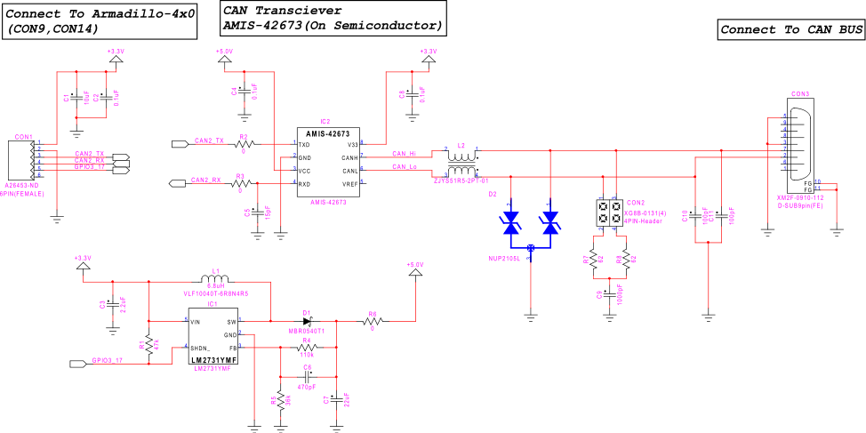

7.1.3. CAN
CON9のCAN2信号[7]を使用する場合の参考回路 [8]図7.3「CAN信号の参考回路例」に示します。
CAN信号の参考回路例
図7.3 CAN信号の参考回路例

[7] CON11のCAN1信号を使用する場合も同様の回路となります。
[8] 参考回路のCON1で使用しているGPIOは、Armadillo-4x0のCON14に隣接しているCON9のGPIO3_17を使用しています。
