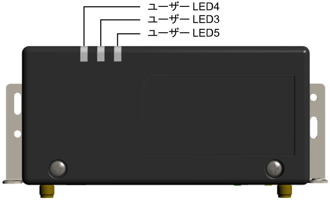

Armadillo-IoT の外観から見たユーザー LED の位置を以下に示します。
ユーザーLEDの位置
図4.1 ユーザーLEDの位置

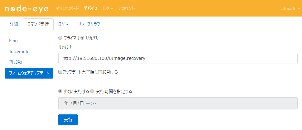

「リカバリーイメージのビルド方法」で作成したイメージファイルを、Armadilloに書き込む方法について説明します。 実現方法として、「ファームウェアアップデート機能を使用して書き込む」「インストールディスクを使用して書き込む」があります。
4.5.5.1. ファームウェアアップデート機能を使用して書き込む
「ファームウェアアップデートを行う」で説明した方法と同様に、ATDEで必要なファイルの名前変更とZIP圧縮を行った後に所定の位置へ設置します。

次に、「ファームウェアアップデートを行う」で説明した方法と同様に、接続中デバイスから[ファームウェアアップデート]項目に移動します。 その後、下記のようにフォームへ入力してください([ATDEのIPアドレス]はご利用の環境にあわせて変更してください)。
表4.11 リカバリーイメージアップデート
フォーム入力内容
プライマリ/リカバリリカバリ
リカバリhttp://[ATDEのIPアドレス]/uImage.recovery
アップデート完了時に再起動する
[実行]をクリックし、リカバリーイメージのアップデートを行ってください。
リカバリーイメージアップデート実行 (node-eye コントロールパネル)
図4.2 リカバリーイメージアップデート実行 (node-eye コントロールパネル)
