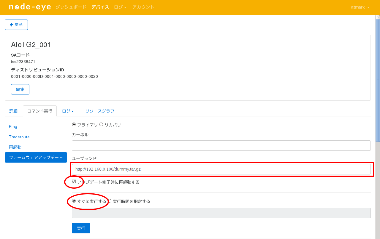

  3. node-eyeコントロールパネルから起動しないプライマリイメージを使ってファームウェアアップデートを実行する
    node-eye コントロールパネル で対象となる Armadillo を選択して、 不正なプライマリイメージファイル "dummy.tar.gz" へのURLを [ユーザーランド] に入力し、 [アップデート完了後に再起動する] にチェックを入れた上で、ファームウェアアップデートを実行してください。
    [カーネル] のテキストボックスには何も入力する必要はありません。
    図5.1 ファームウェアアップデート (node-eye コントロールパネル)
  4. リカバリーイメージによってArmadilloが起動した事を確認する
    起動しないプライマリイメージファイルによるファームウェアアップデートに成功してArmadilloは再起動を実行します。 しかし、起動しないプライマリイメージによって起動が失敗するため、自動的にリカバリーイメージで再起動します。
    リカバリーイメージで再起動した Armadillo は node-eyeコントロールパネル または SACMコントロールパネルからは [切断中] として認識されますが、Ping、Traceroute、再起動、ファームウェアアップデートは実行することができます。
    起動しないプライマリイメージのアップデートによる再起動を実行してから15分以上経過した後に、 対象の Armadillo が node-eyeコントロールパネルから [切断中] として表示される事と、 Ping が実行できる事を確認してください。
    確認が終ったら正常なプライマリイメージを使ってファームウェアアップデートを実行してください。
