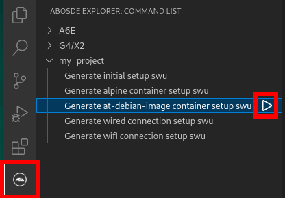

この SWU イメージを 「SWU イメージのインストール」 を参照して Armadillo へインストールしてください。 6.2.5.2. Docker ファイルからイメージをビルドするArmadillo-X2 コンテナ から
