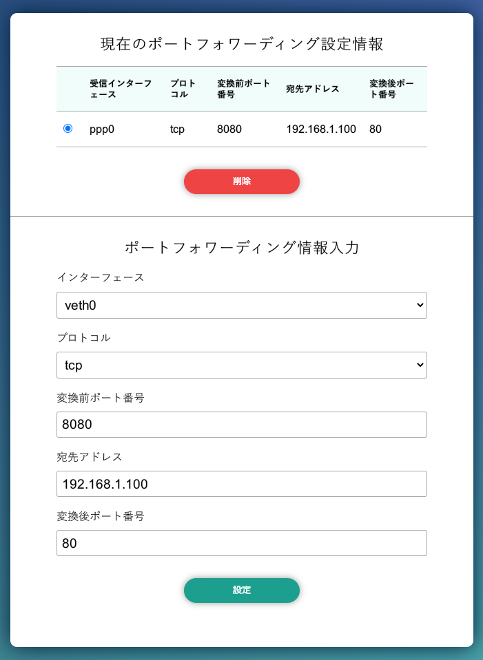

この設定画面では、ルーター機能での宛先インターフェース設定と、Armadillo を接続した LAN 上の機器用のポートフォワーディング設定を行うことができます。
Armadillo を LAN や WLAN と WWAN との間でルーターとして運用する場合は、NAT設定の宛先インターフェースを WWAN のインターフェースに設定してください。
そして、LAN や WLAN 上の機器を、WWAN 接続したインターネットにサーバーとして公開したい場合は、ポートフォワーディング設定を使ってください。
