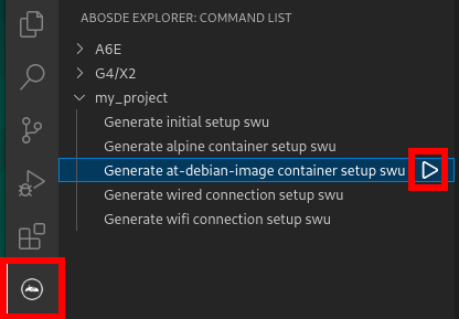

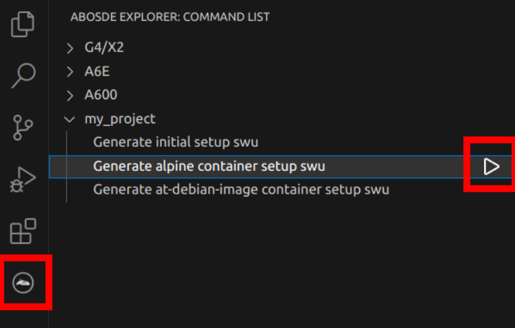

図6.98「ABOSDE で ローカルネットワーク上の Armadillo をスキャンする」 の赤枠で囲まれているボタンをクリックすることで、ローカルネットワーク上で ABOS Web が動作している Armadillo をスキャンすることができます。
そのため、ABOSDE では 図6.99「ABOSDE の ABOS Web パスワード入力画面」 のように ABOS Web のパスワードを求められますので、設定したパスワードを入力してください。 6.9.2. Armadillo のコンテナの情報を取得するローカルネットワーク上の Armadillo をスキャンした後に、
図6.101「ABOSDE で Armadillo のコンテナ情報を取得」 の赤枠で囲まれているボタンをクリックすることで、選択した Armadillo のコンテナの情報を取得できます。
図6.105「ABOSDE で Armadillo に SWU をインストール」 の赤枠で囲まれているボタンをクリックすることで、選択した Armadillo に SWU をインストールすることができます。
SWU インストールのログは VSCode 画面下部の OUTPUT に表示されます。 VPU や NPU などを使うアプリケーションを ATDE 上で開発する場合や、Armadillo Base OS 上のコンテナ内で動作させる場合、ライブラリを ATDE 上でビルドする必要があります。
