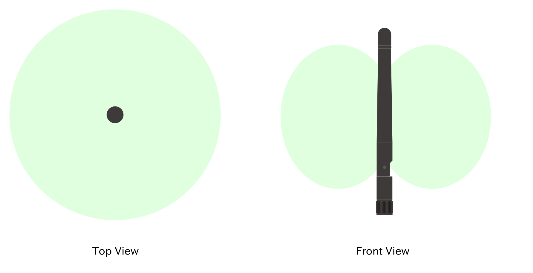

5.2.3. 無線 LAN/BT 用外付けアンテナの指向性
無線 LAN/BT 用外付けアンテナは図5.1「無線 LAN/BT 用外付けアンテナの指向性」に示す指向性があります。
images/g4-wlan-ant-radiation-pattern.svg
図5.1 無線 LAN/BT 用外付けアンテナの指向性

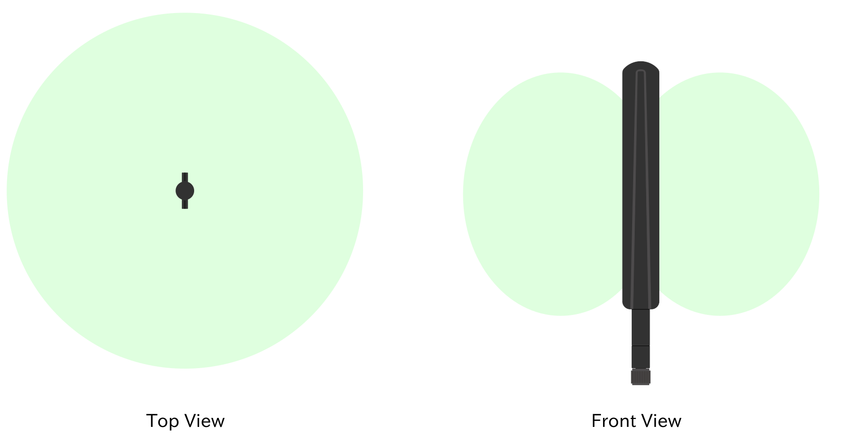

5.2.4. LTE 外付け用アンテナの指向性
LTE アンテナは図5.2「LTE 外付け用アンテナの指向性」に示す指向性があります。
images/lte-ant-radiation-pattern.svg
図5.2 LTE 外付け用アンテナの指向性

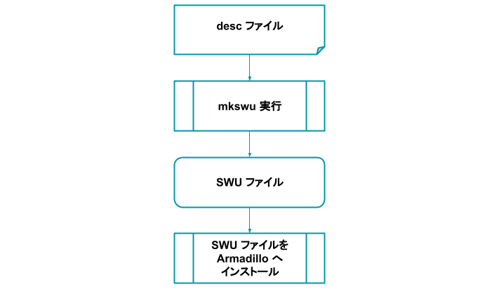

5.4.2. mkswu の desc ファイルを作成する
図5.11 desc ファイルから Armadillo へ SWU イメージをインストールする流れ
