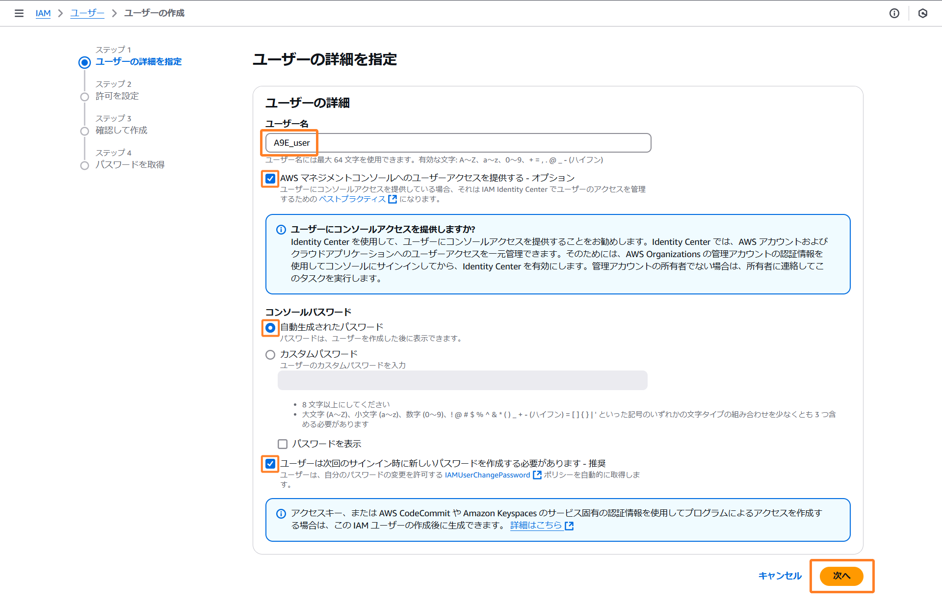

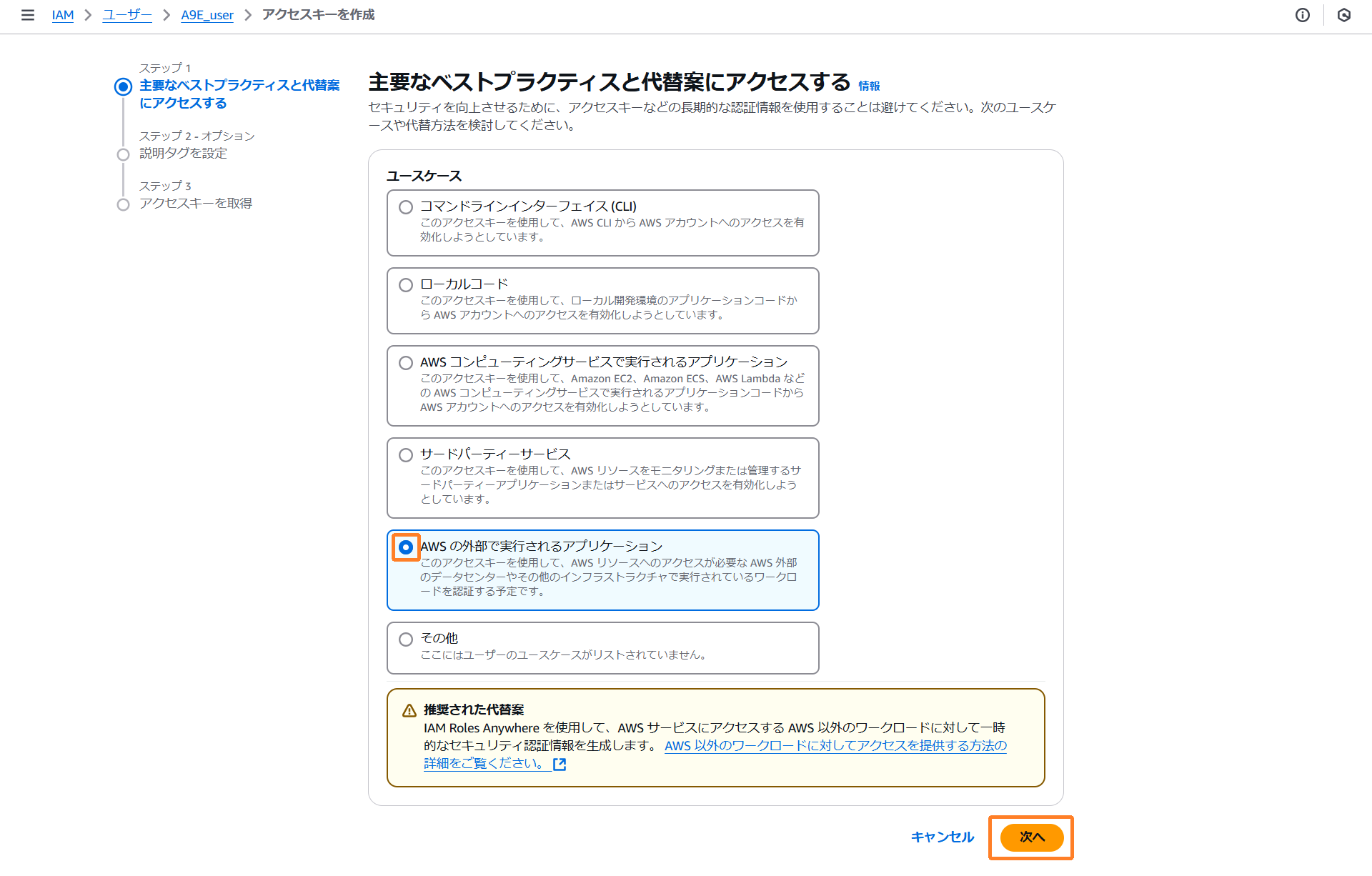

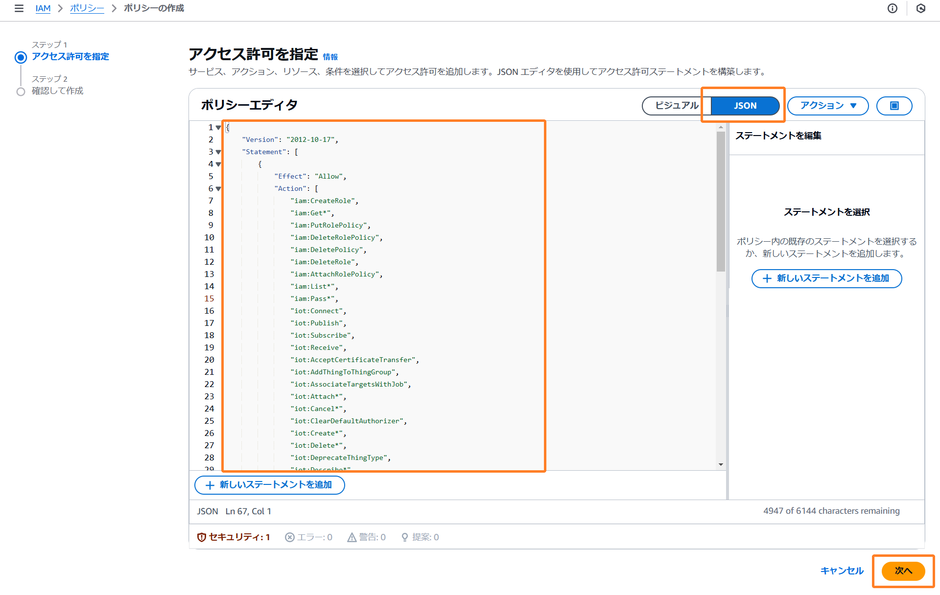

6.10.5. 接続先の クラウド 環境を構築 (AWS)

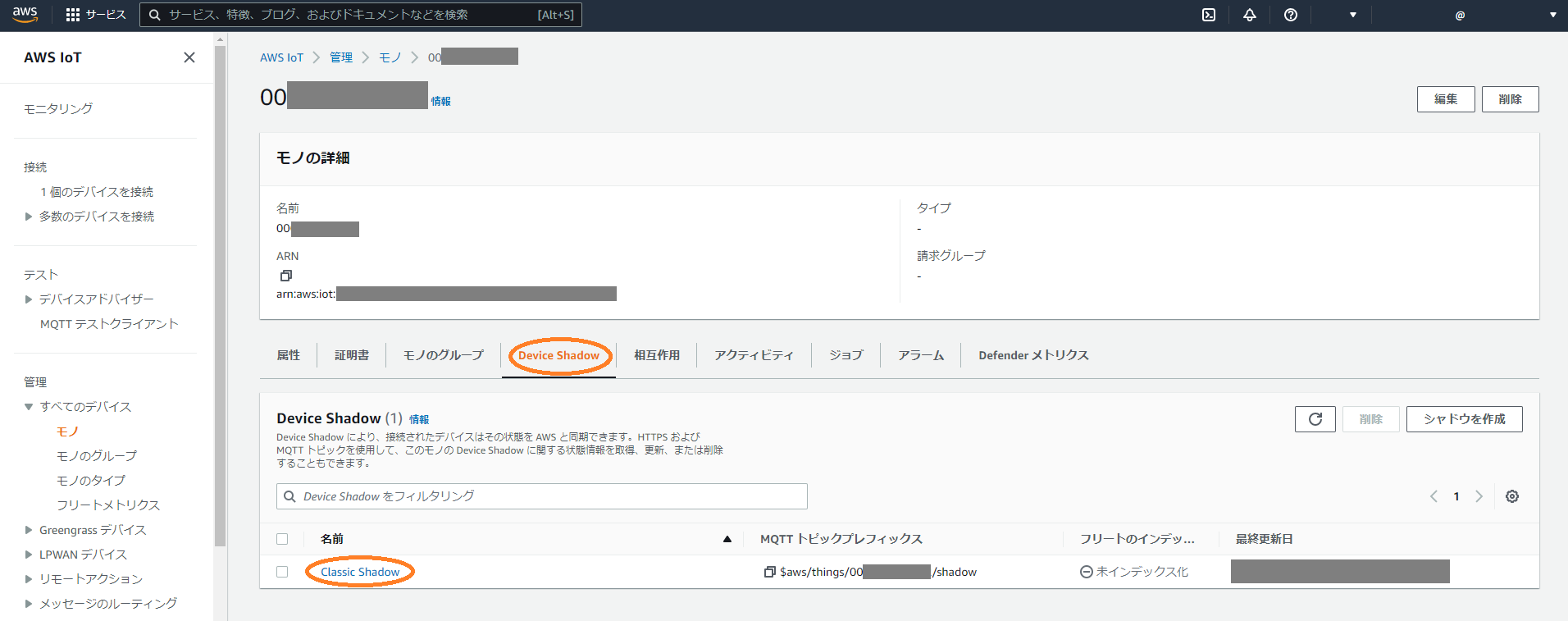

6.10.9. クラウドからの操作

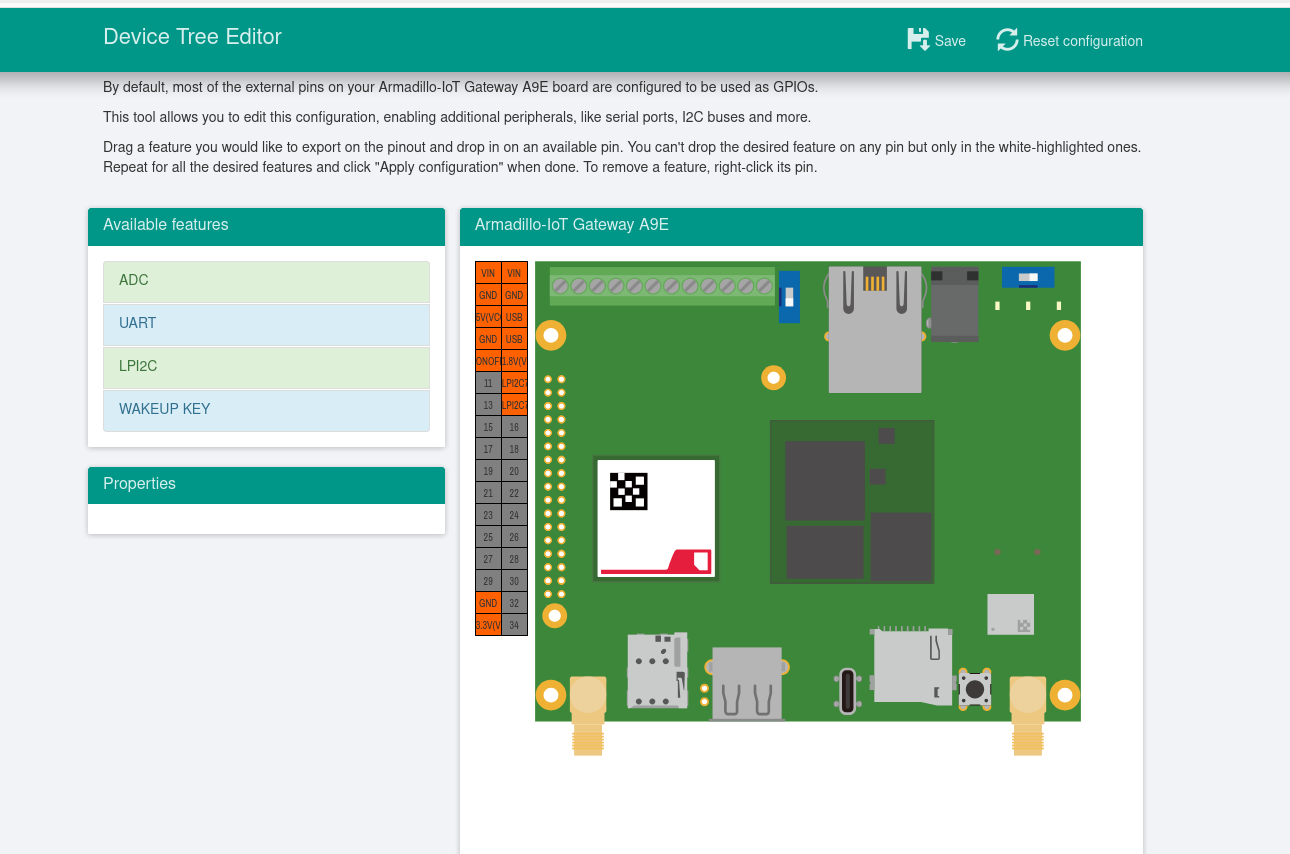

6.28. Device Treeをカスタマイズする
6.28.1. at-dtweb のインストール
6.28.2. at-dtweb の起動
6.28.3. Device Tree をカスタマイズ
6.28.4. DTS overlays によるカスタマイズ
6.28.5. 独自の DTS overlay を追加する

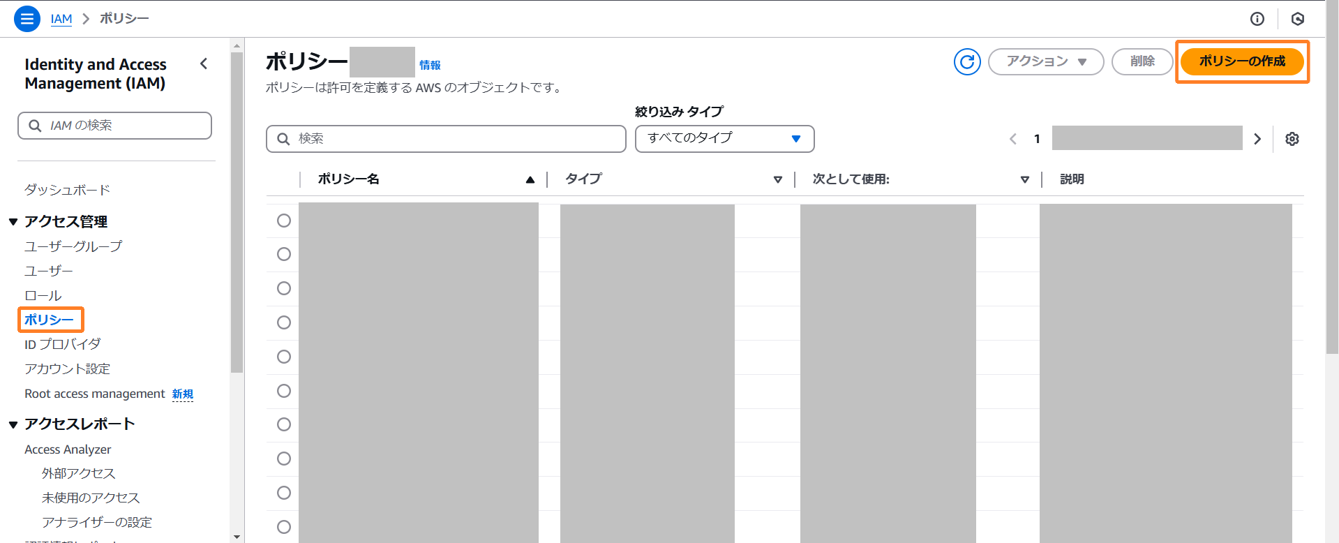

6.10.5.2. IAM ユーザーを作成する
    images/a9e-aws-create-policy.png
  2. 「JSON」を選択し、「Armadillo-IoT ゲートウェイ A9E クラウド設定データ」ファイル (a9e-gw-container-cloudsetting-[VERSION].zip) AWS フォルダ内の a9e_aws_iam_policy.json のファイルの内容を貼り付け、「次のステップ:タグ」をクリックします。
    images/a9e-aws-policy-json.png

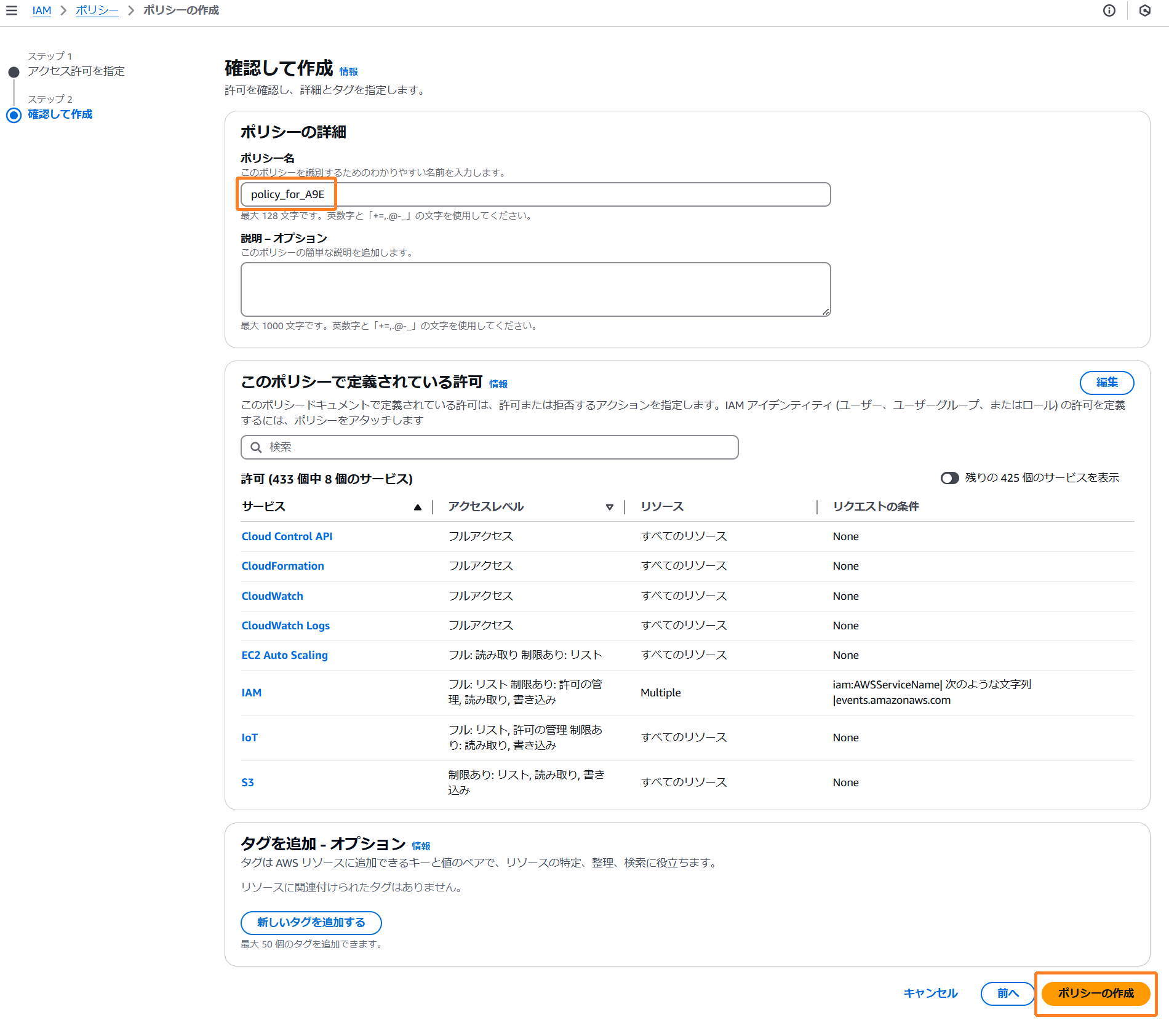

  4. ポリシー名を入力し、「ポリシーの作成」をクリックします。ここでは、ポリシー名を "policy_for_A9E" としています。
    images/a9e-aws-policy-confirm.png

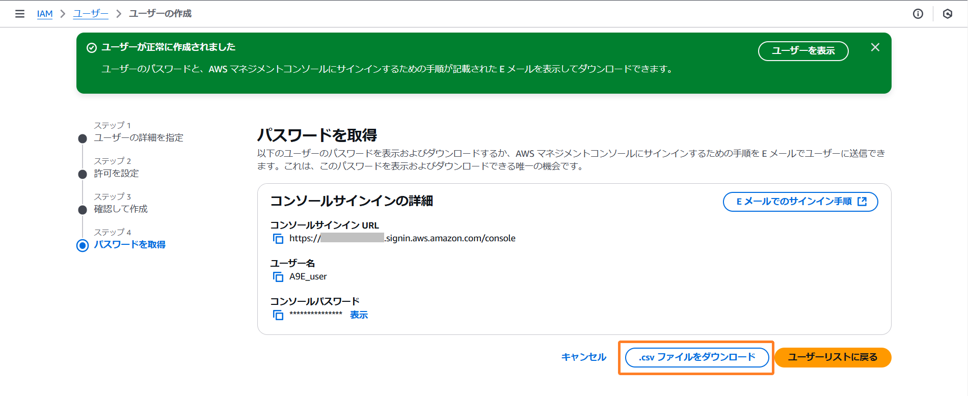

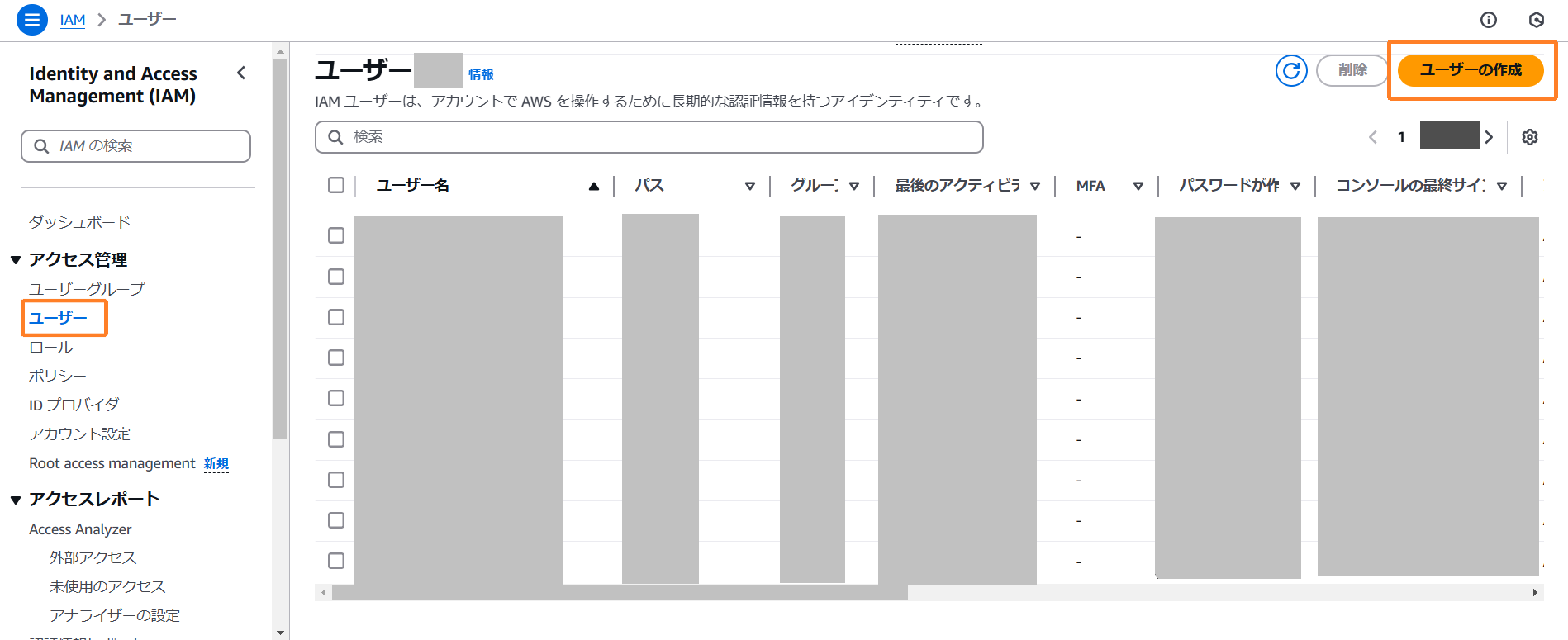

    images/a9e-aws-create-user.png
    images/a9e-aws-user.png

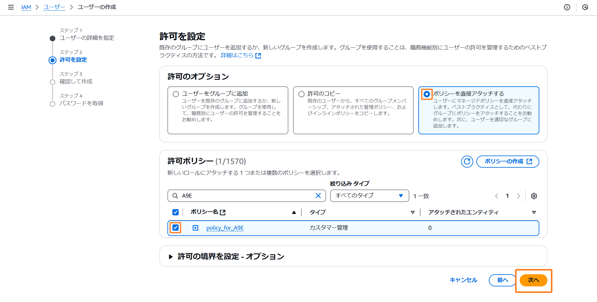

    images/a9e-aws-user-attach-policy.png
    images/a9e-aws-user-confirm.png
    images/a9e-aws-user-success.png

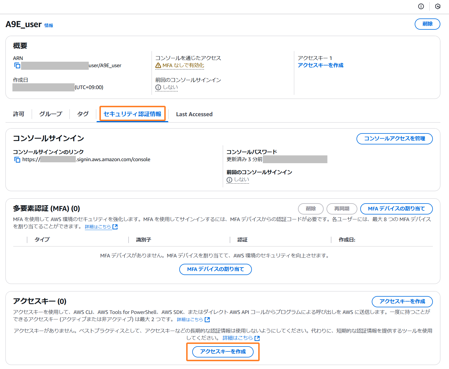

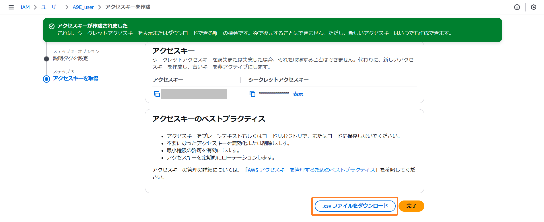

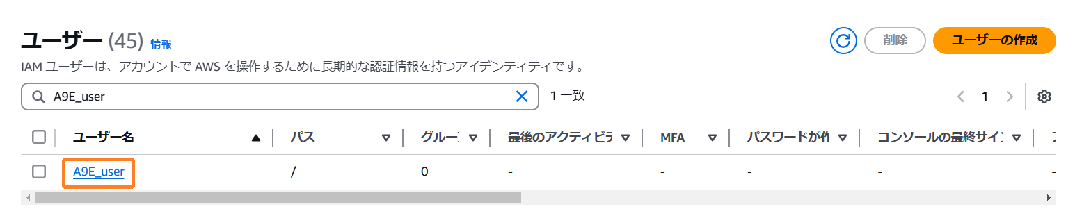

6.10.5.3. アクセスキーを作成する
    images/a9e-aws-create-accesskey-userlist.png
    images/a9e-aws-create-accesskey-user.png
    images/a9e-aws-create-accesskey-usecase.png
    images/a9e-aws-create-accesskey-success.png

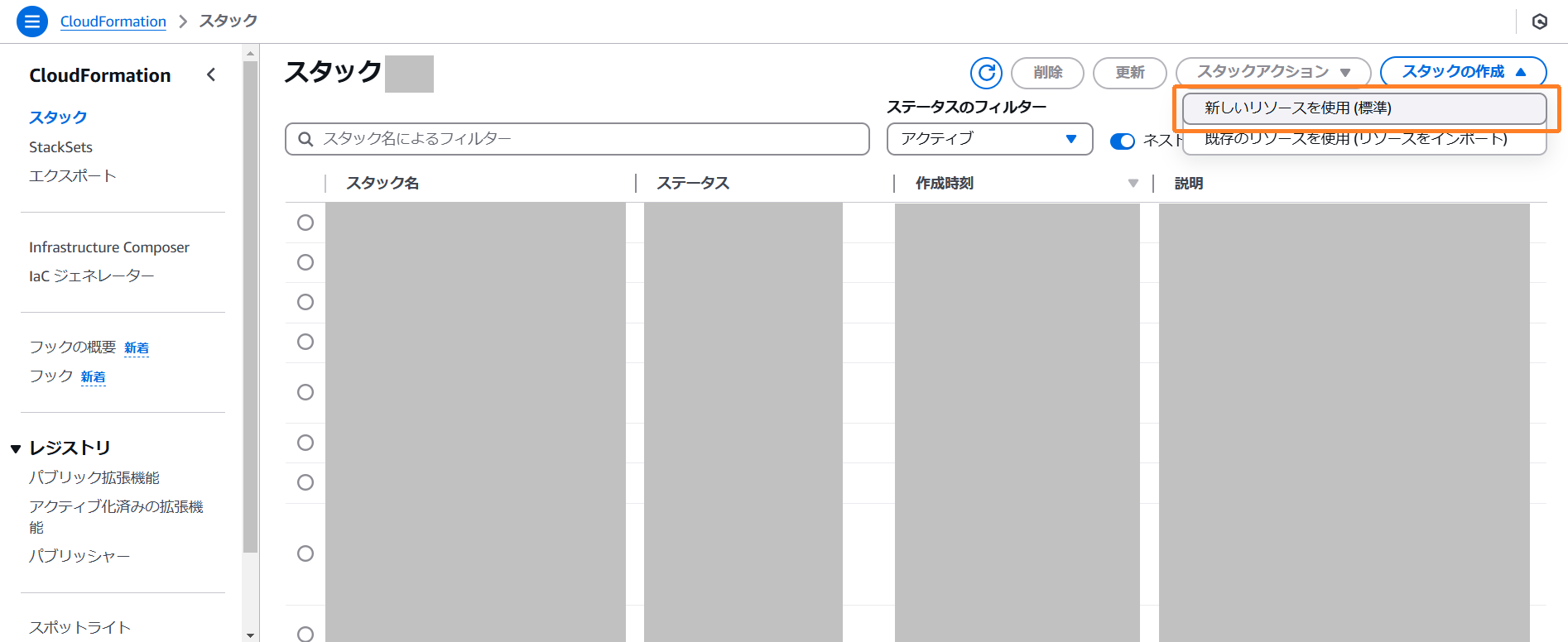

6.10.5.5. AWS IoT Core と Amazon CloudWatch の設定を行う
    images/a9e-aws-cloudformation-create.png

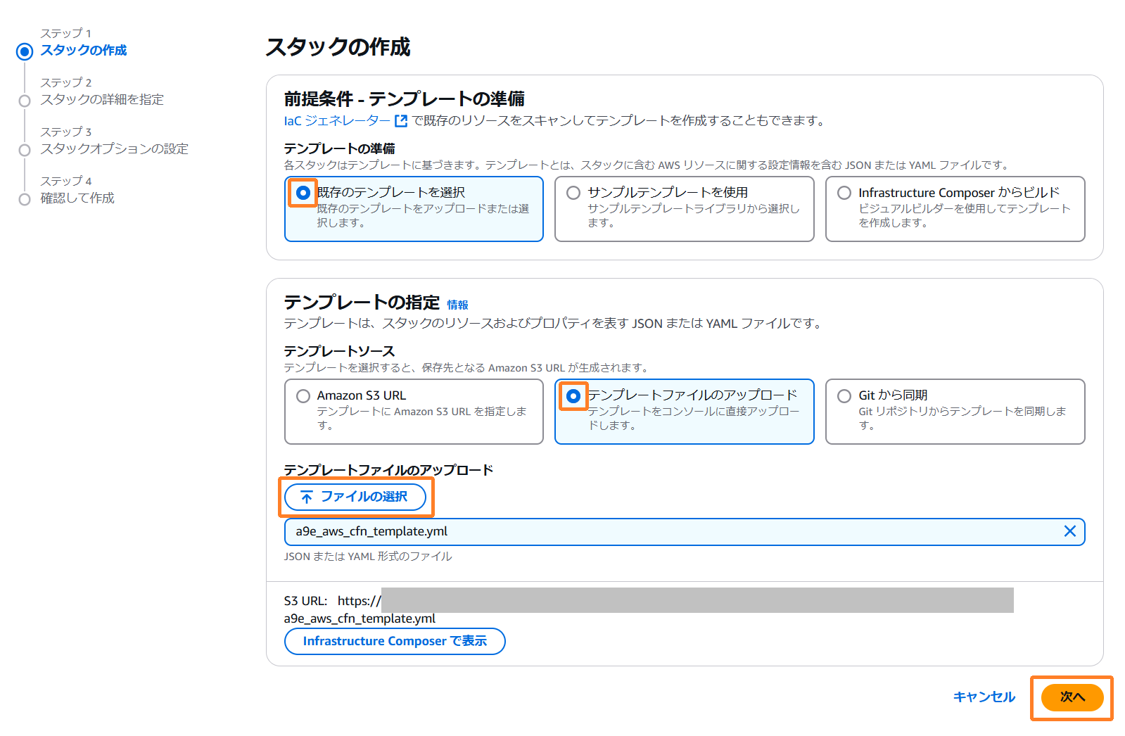

  2. 「テンプレートファイルのアップロード」で「Armadillo-IoT ゲートウェイ A9E クラウド設定データ」ファイル (a9e-gw-container-cloudsetting-[VERSION].zip) AWS フォルダ内の a9e_aws_cfn_template.yml を選択し、「次へ」をクリックします。
    images/a9e-aws-cloudformation-upload.png

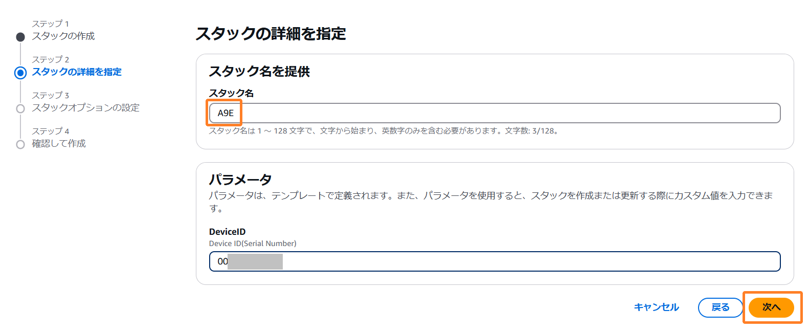

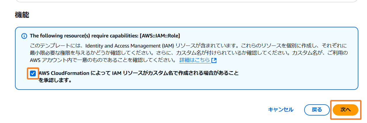

  3. スタック名を入力します。また、 「Armadillo-IoT ゲートウェイ A9E のシリアル番号を取得する」 で取得したシリアル番号をパラメータに指定し、「次へ」をクリックします。
    images/a9e-aws-cloudformation-param.png

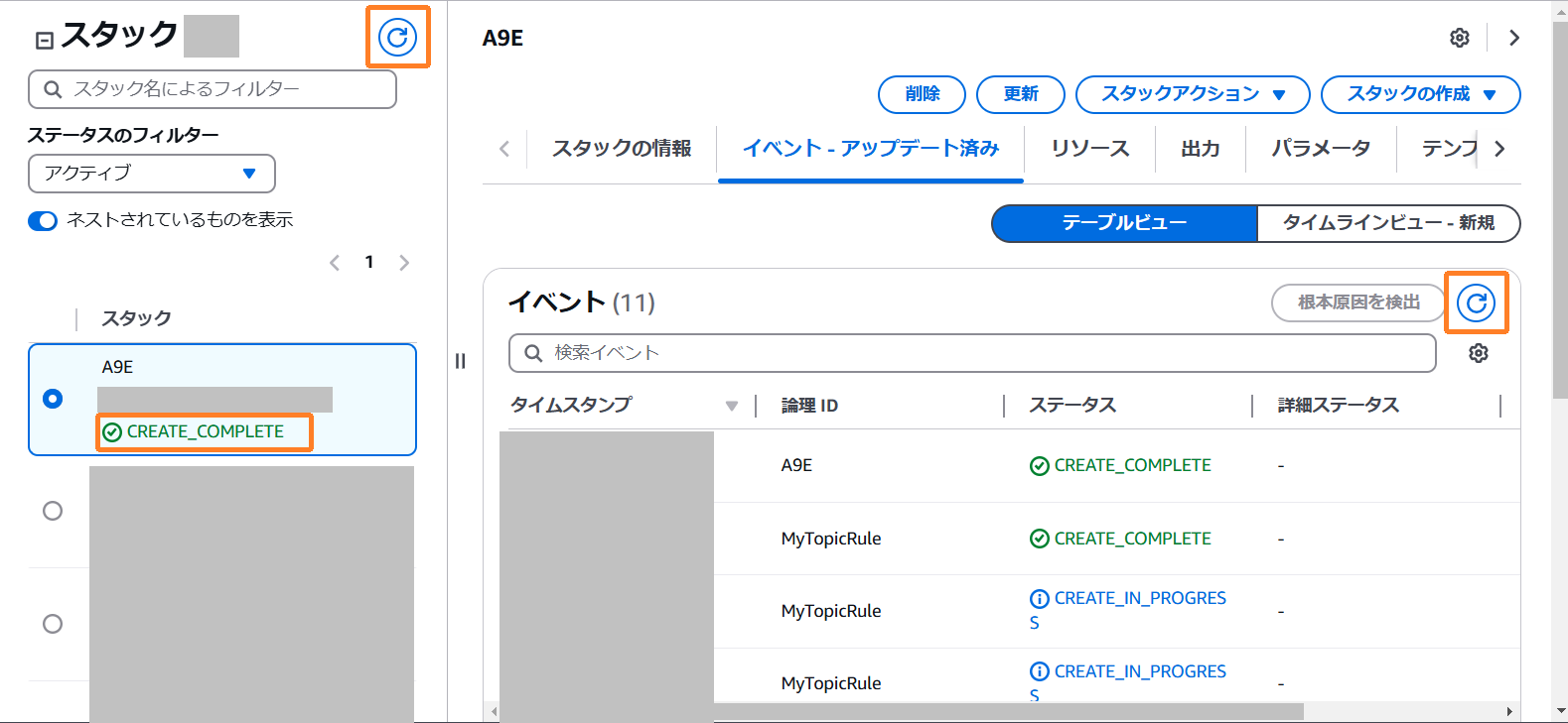

    images/a9e-aws-cloudformation-stack.png
    images/a9e-aws-cloudformation-complete.png

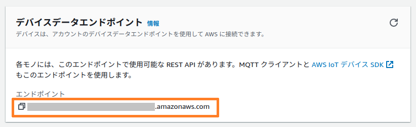

      images/a9e-aws-check_endpoint1.png
      images/a9e-aws-check_endpoint2.png

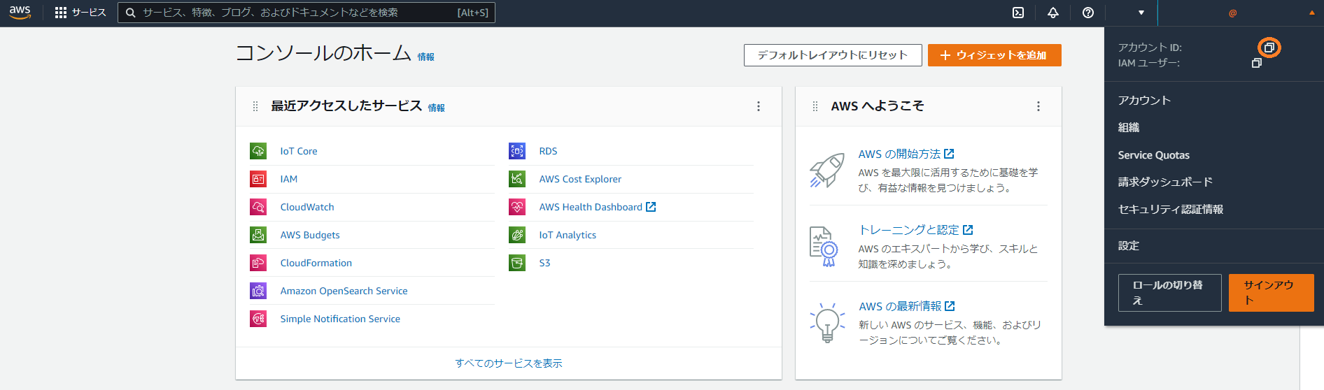

      images/a9e-aws-check_accountid1.png
      images/a9e-aws-check_accountid2.png

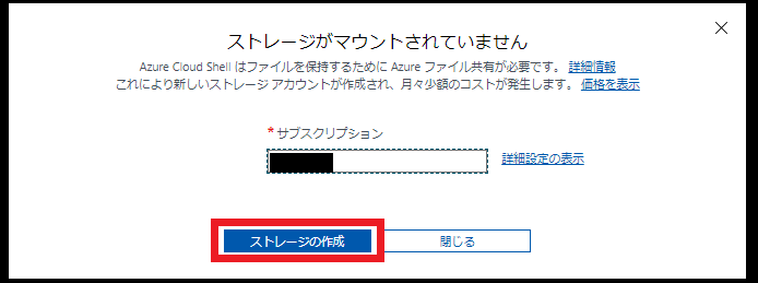

    images/a9e-azure-cloud-shell-storage.png

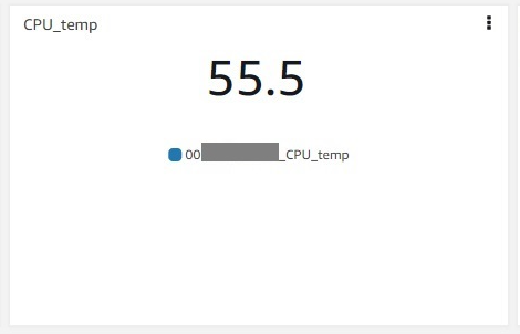

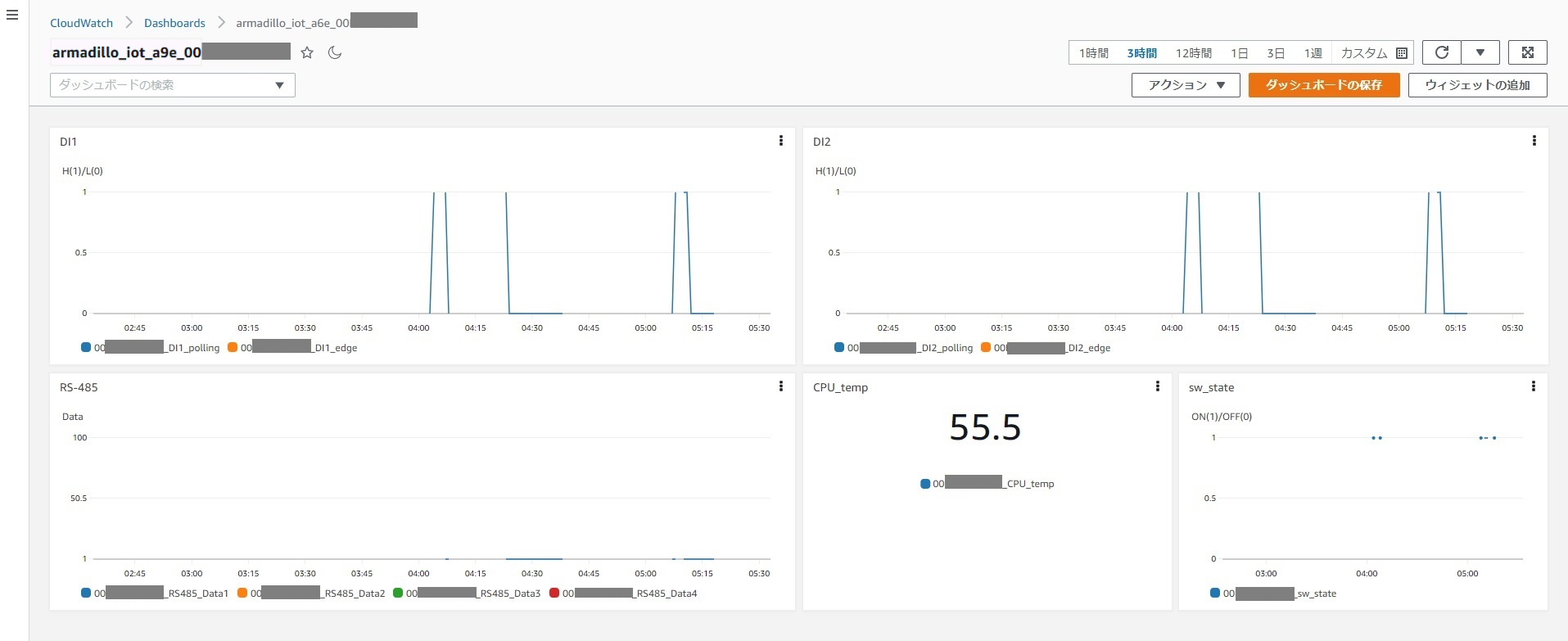

6.10.8.2. AWS 上でのデータ確認
    images/a9e-aws-cloudwatch.png

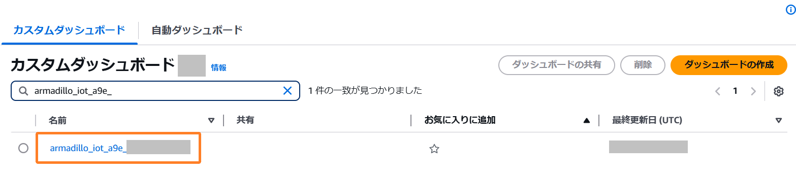

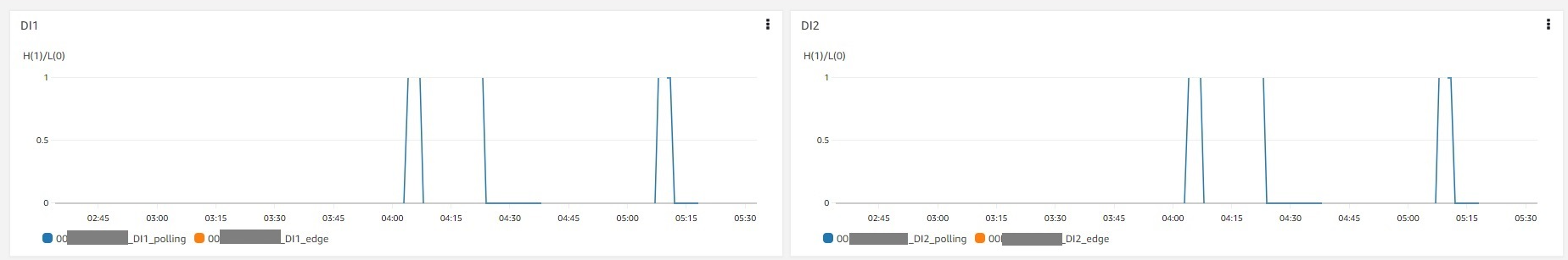

  2. 「AWS IoT Core と Amazon CloudWatch の設定を行う」 で CloudWatch ダッシュボードが作成されています。 ダッシュボード名は armadillo_iot_a9e_<シリアル番号> です。
    images/a9e-aws-cloudwatch-dashboard.png
    images/a9e-aws-cloudwatch-dashboard-all.png
      images/a9e-aws-cloudwatch-dashboard-di.png

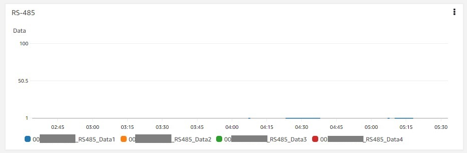

      images/a9e-aws-cloudwatch-dashboard-rs485.png
      images/a9e-aws-cloudwatch-dashboard-cputemp.png

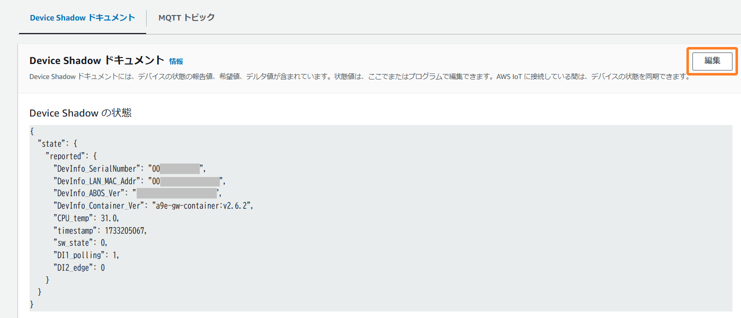

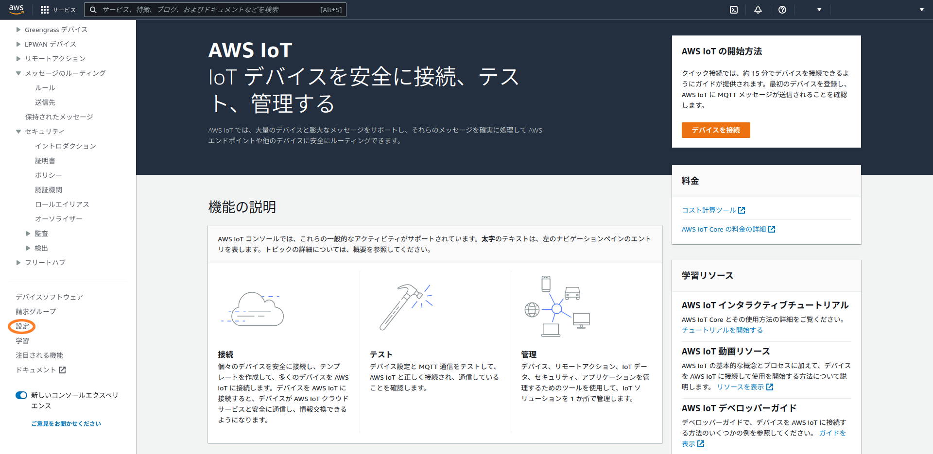

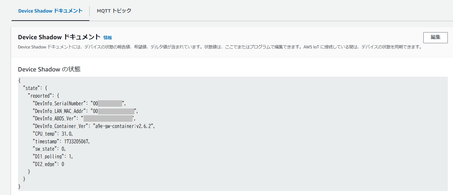

    images/a9e-aws-iot-core.png

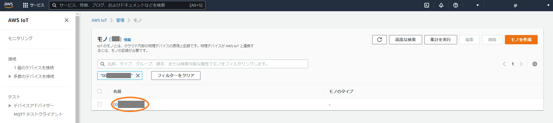

  2. デバイスの名前は 「Armadillo-IoT ゲートウェイ A9E のシリアル番号を取得する」 で取得したシリアル番号で登録されています。
    images/a9e-aws-iot-core-thing.png
    images/a9e-aws-iot-core-thing-detail.png
    images/a9e-aws-iot-core-thing-shadow.png

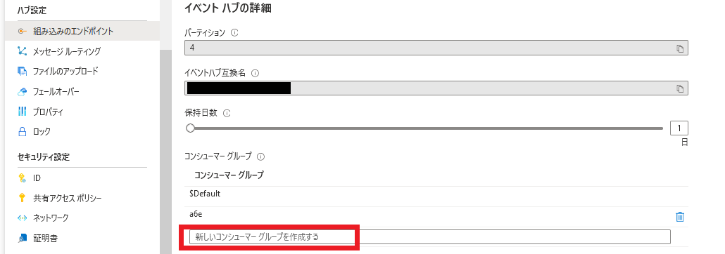

6.10.8.3. Azure 上でのデータ確認
    images/a9e-azure-iothub-consumer.png

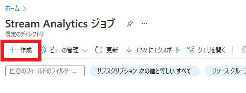

    images/a9e-azure-streamanalytics-create.png

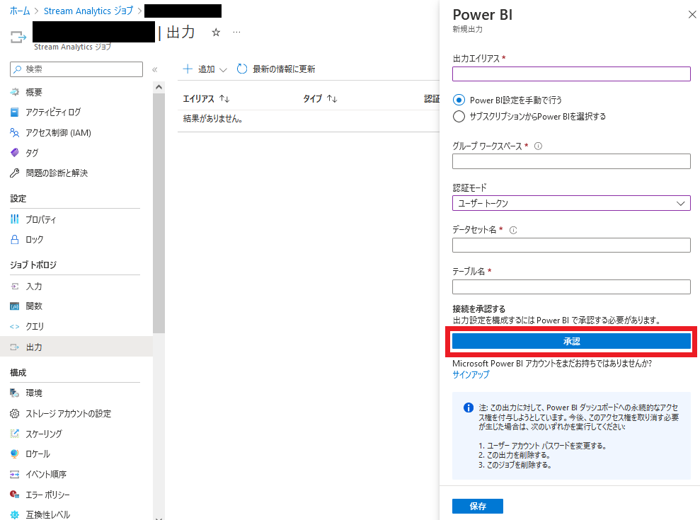

    images/a9e-azure-streamanalytics-output.png
    images/a9e-azure-streamanalytics-output-auth.png
    images/a9e-azure-streamanalytics-output-setting.png

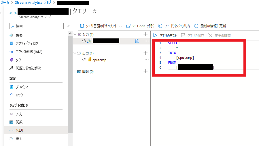

    images/a9e-azure-streamanalytics-query.png

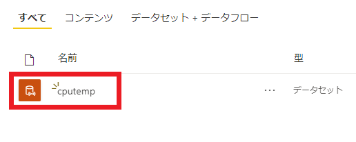

    images/a9e-azure-powerbi-dataset.png
    images/a9e-azure-powerbi-dataset-report.png
    images/a9e-azure-powerbi-create-report.png

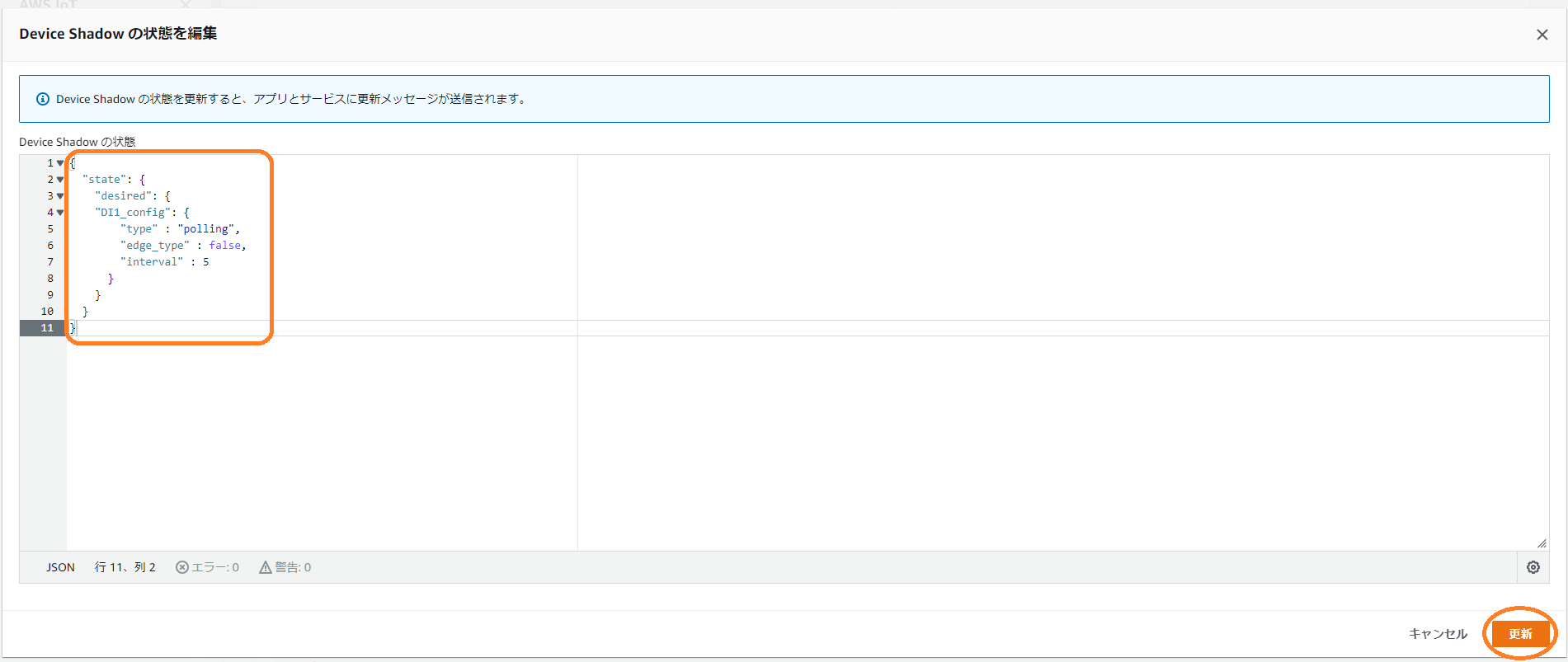

6.10.9. クラウドからの操作
6.10.9.1. クラウドからのデータ設定
なお、クラウドからデータ設定を行うためには、 表3.54「[DEFAULT] 設定可能パラメータ」cloud_config を true に設定する必要があります。
  • RS-485 レジスタ読み出し
      images/a9e-aws-iot-core-thing-shadow-edit.png
      images/a9e-aws-iot-core-thing-shadowupdate.png

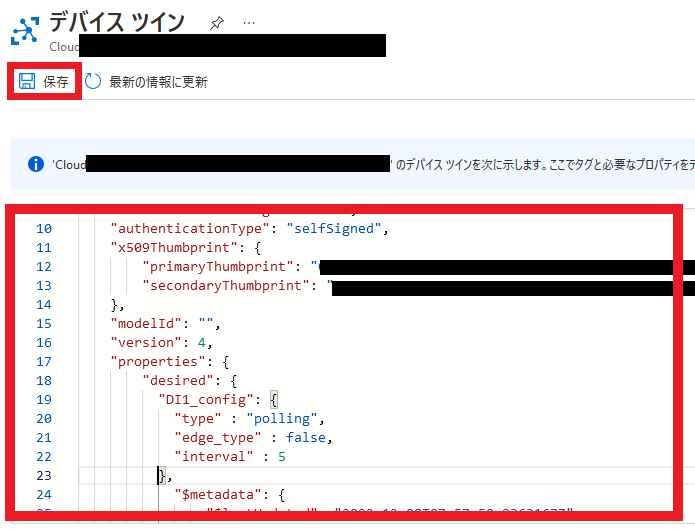

      images/a9e-azure-iothub-device.png
      images/a9e-azure-iothub-device-info-twin.png
      images/a9e-azure-iothub-devicetwin.png
    表6.20 接点入力設定値
      図6.98 接点入力制御シャドウ設定例
      図6.99 接点入力制御デバイスツイン設定例

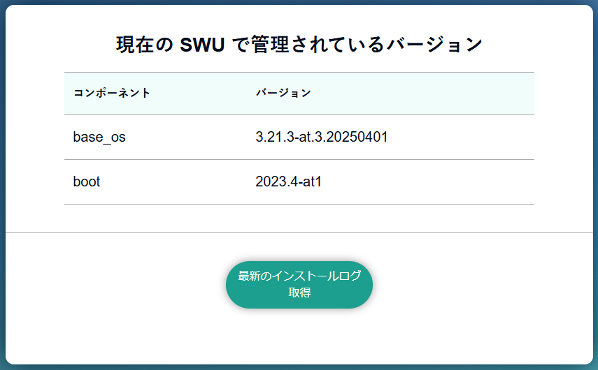

ABOS Web のトップページから、"SWU インストール"をクリックすると、図6.107「SWU インストール」の画面に遷移します。
図6.107 SWU インストール
images/abos-images/abos-web/a9e-swu-curr_vers.png
図6.108 SWU 管理対象ソフトウェアコンポーネントの一覧表示

    図6.203 at-dtweb の起動開始

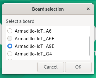

    ボードを選択します。Armadillo-IoT_A9E を選択して、「OK」をクリックします。
    図6.204 ボード選択画面
    図6.205 Linux カーネルディレクトリ選択画面
    図6.206 at-dtweb 起動画面

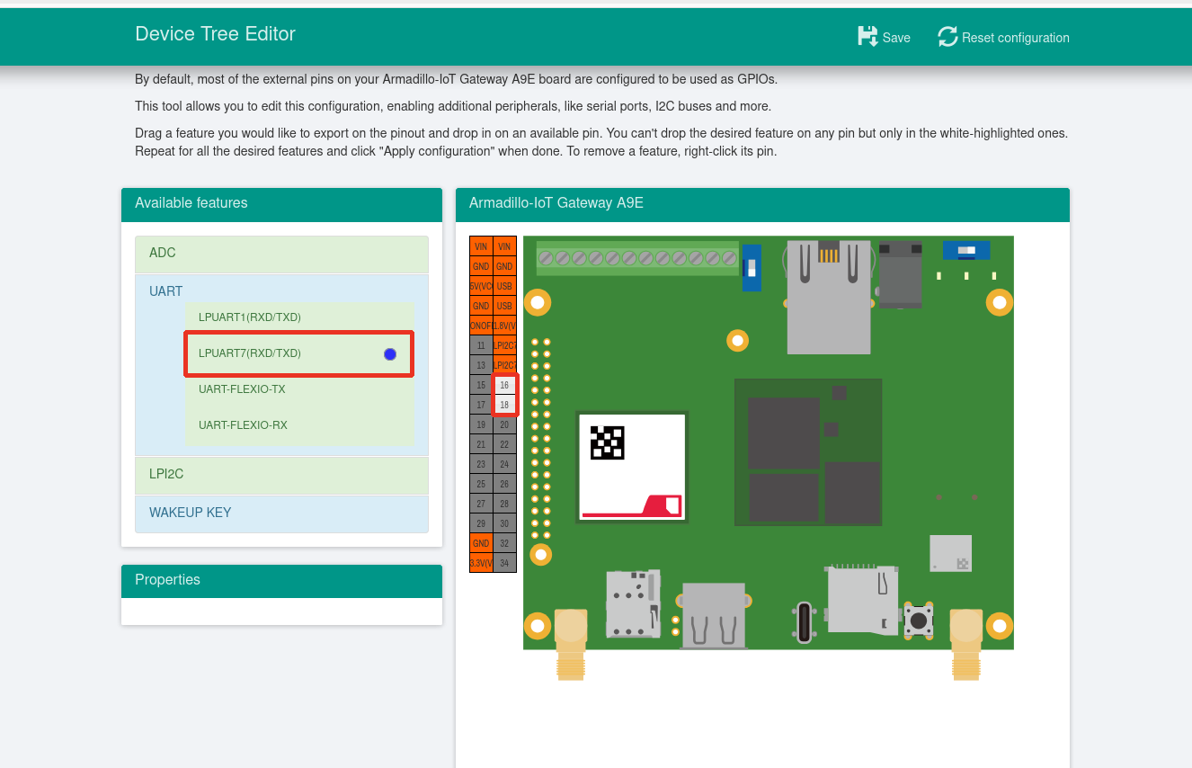

6.28.3.1. 機能の選択
機能の選択は、ドラッグ&ドロップで行います。画面左上の「Available features」から有効にしたい機能をドラッグし、画面右側の「Armadillo-IoT Gateway A9E」の白色に変化したピンにドロップします。例として CON10 16/18 ピンを LPUART7(RXD/TXD) に設定します。
図6.207 LPUART7(RXD/TXD) のドラッグ
図6.208 CON10 16/18 ピンへのドロップ

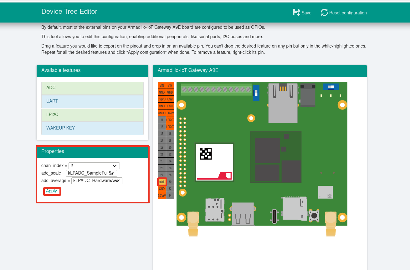

6.28.3.3. プロパティの設定
いくつかの機能にプロパティを設定することができます。画面右側の「Armadillo-IoT Gateway A9E」に選択した機能を左クリックすると、画面左下の「Properties」からプロパティを選択することができます。
例としてCON10 29 ピンの ADC1(CH1A) の chan_index プロパティを設定します。 設定したプロパティを確定させるには「Apply」をクリックします。
図6.210 プロパティの設定

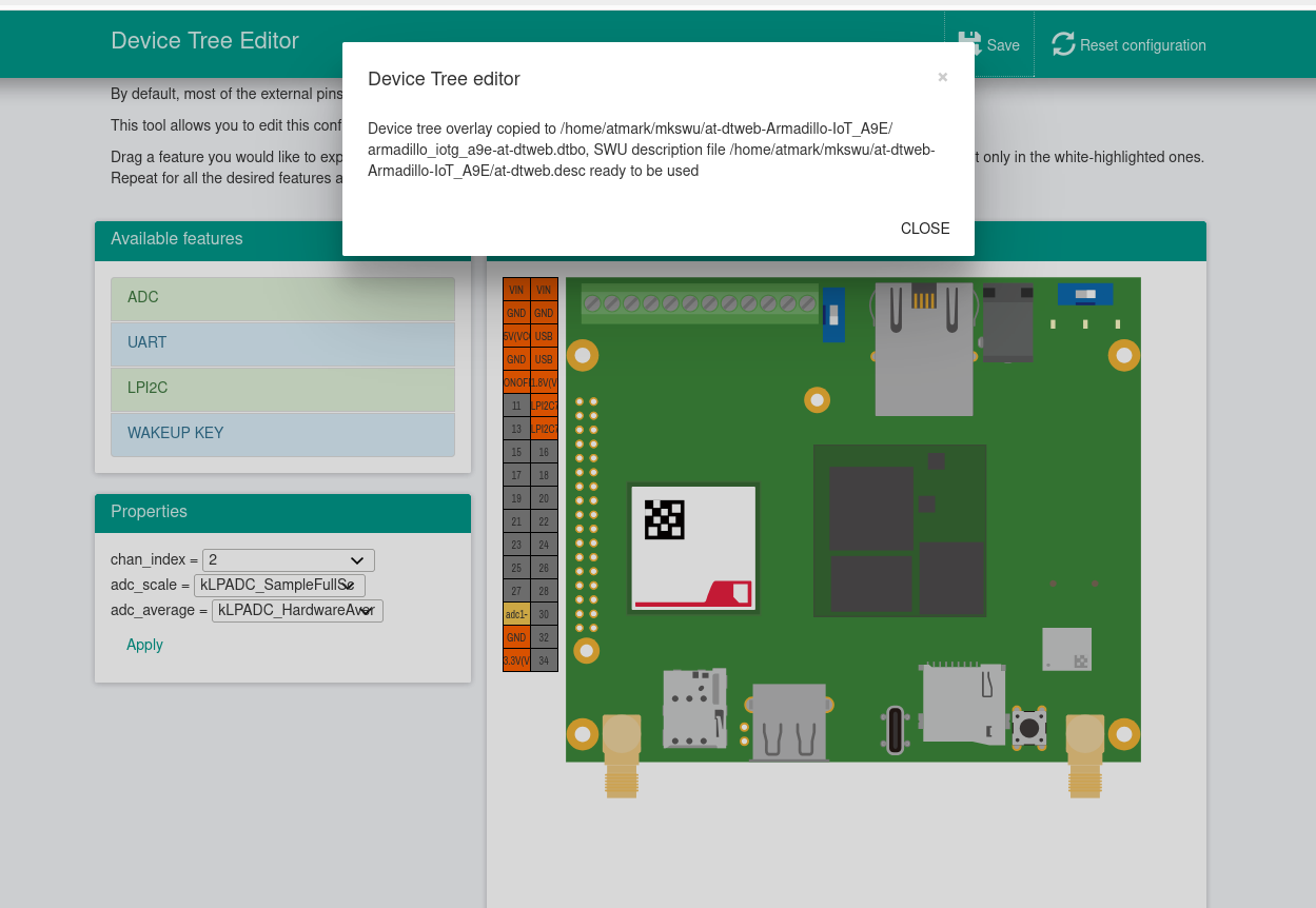

6.28.3.5. dtbo/desc の生成
図6.213 dtbo/desc ファイルの生成
以下の画面のようなメッセージが表示されると、dtbo ファイルおよび desc ファイルの生成は完了です。
図6.214 dtbo/desc の生成完了
ビルドが終了すると、ホームディレクトリ下の mkswu/at-dtweb-Armadillo-IoT_A9E/ ディレクトリに、DTS overlays ファイル(dtboファイル)と desc ファイルが生成されます。 Armadillo-IoT ゲートウェイ A9E 本体に書き込む場合は、mkswu コマンドで desc ファイルから SWU イメージを生成してアップデートしてください。
[ATDE ~]$ ls ~/mkswu/at-dtweb-Armadillo-IoT_A9E/
armadillo-iotg-a9e-at-dtweb.dtbo  update_overlays.sh
[ATDE ~]$ cd ~/mkswu/at-dtweb-Armadillo-IoT_A9E/
[ATDE ~/mkswu/at-dtweb-Armadillo-IoT_A9E]$ mkswu at-dtweb.desc 1
