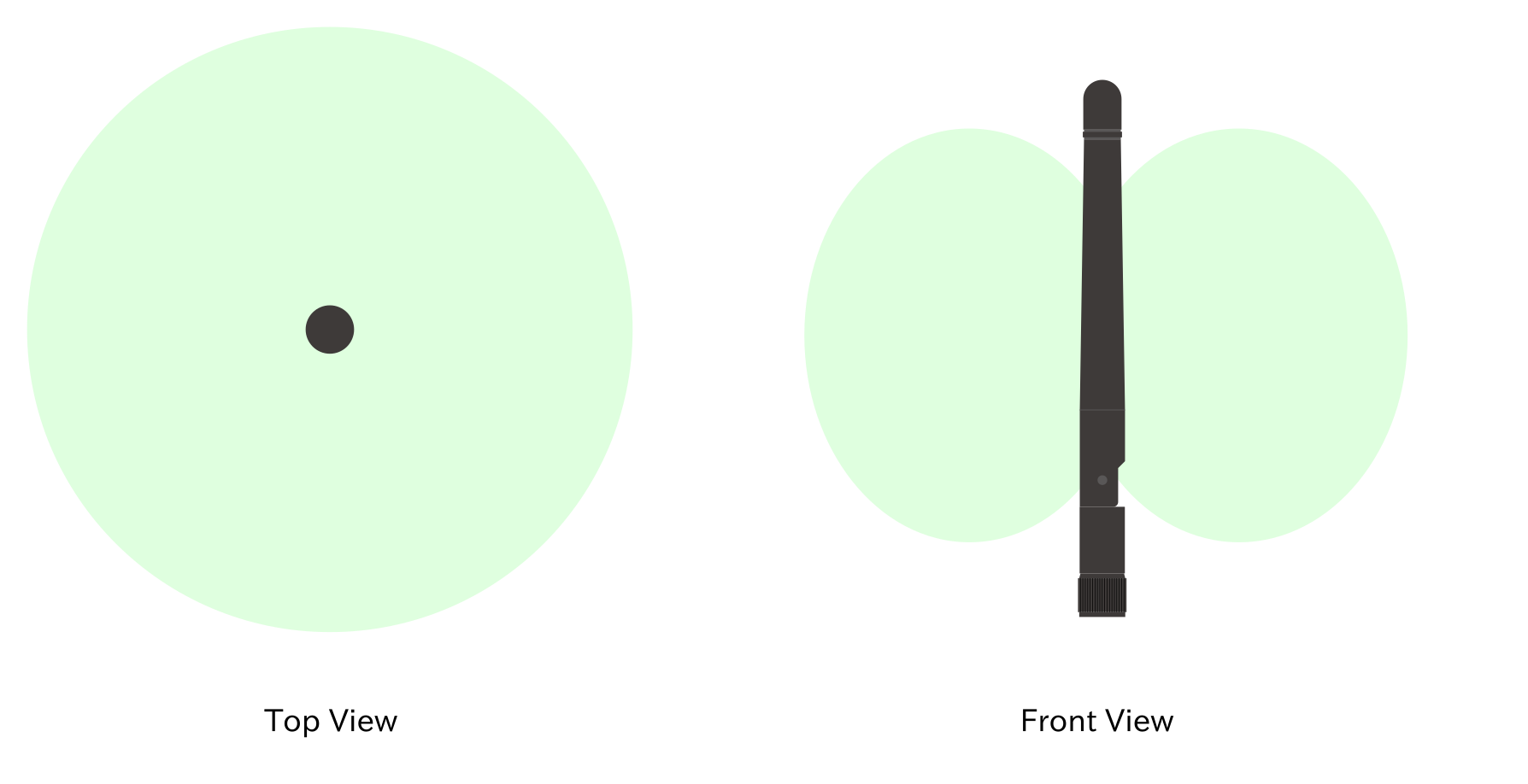

5.2.3. WLAN/BT/TH用外付けアンテナの指向性
WLAN/BT/TH用外付けアンテナナは図5.1「Armadillo-IoT ゲートウェイ A9E WLAN/BT/TH外付けアンテナの指向性」に示す指向性があります。
images/a9e-wlan-ant-radiation-pattern.svg
図5.1 Armadillo-IoT ゲートウェイ A9E WLAN/BT/TH外付けアンテナの指向性
5.2.4. LTE用外付けアンテナの指向性
LTE用外付けアンテナは図5.2「LTE 外付け用アンテナの指向性」に示す指向性があります。
images/a9e-lte-ant-radiation-pattern.svg
図5.2 LTE 外付け用アンテナの指向性

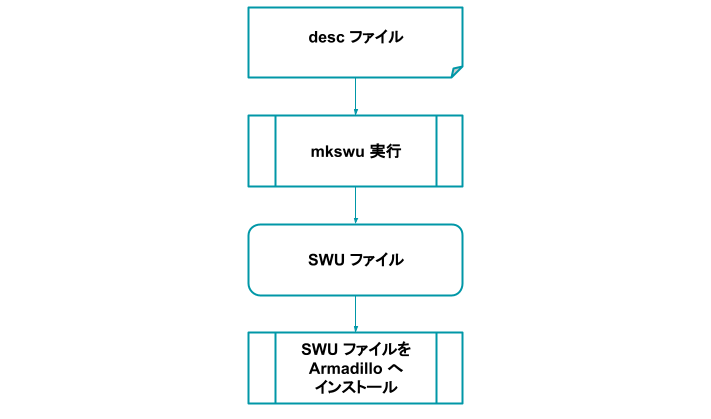

5.4.2. mkswu の desc ファイルを作成する
図5.11 desc ファイルから Armadillo へ SWU イメージをインストールする流れ

コマンドは書かれた順番でインストールされます。
