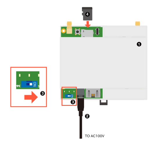

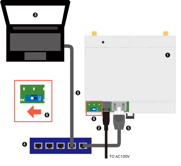

以下の手順に沿って、 図3.19「Armadillo-IoT ゲートウェイ A9Eを初期化する接続」 のとおりに接続します。
  2. microSD カードを CON4 に挿入します。
  4. 1分程度でeMMCのソフトウェアの初期化が完了し、電源が切れます(システムLED(SYS) が消灯)。
  • DCプラグ側で電源を切断した場合 : 約2分
  • ACプラグ側で電源を切断した場合 : 約3分
images/a9e-connection-initialize.svg
図3.19 Armadillo-IoT ゲートウェイ A9Eを初期化する接続

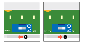

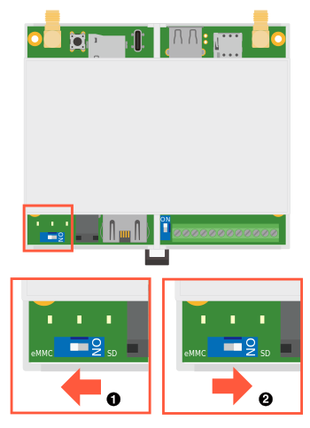

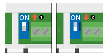

[ティップ]起動デバイス設定スイッチについて
images/a9e-boot-sw.svg
図3.20 起動デバイス設定スイッチの操作

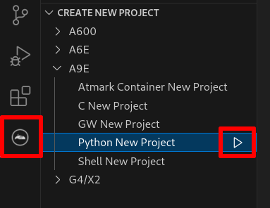

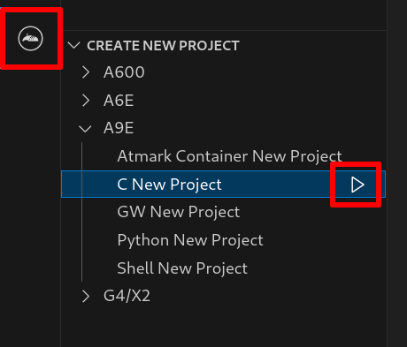

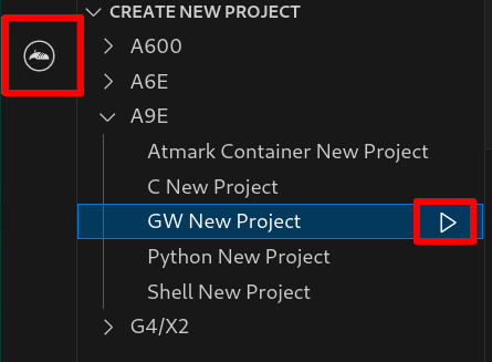

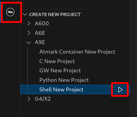

VS Code の左ペインの [A9E] から [Python New Project] を実行(右に表示されている三角形ボタン)し、表示されるディレクトリ選択画面からプロジェクトを保存する ディレクトリを選択してください。 保存先を選択すると、プロジェクト名を入力するダイアログが表示されるので、任意のプロジェクト名を入力してエンターキーを押してください。 この操作により、選択した保存先に、入力したプロジェクト名と同名のディレクトリが作成されます。
図3.33 プロジェクトを作成する

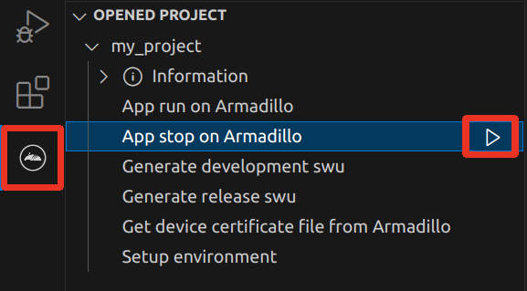

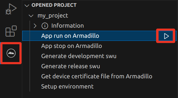

図3.44 実行時に表示されるメッセージ
図3.45 アプリケーションを終了する

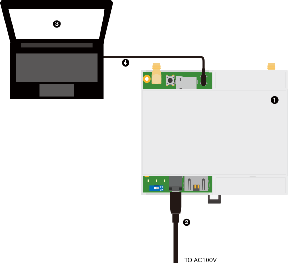

Armadillo-IoT ゲートウェイ A9Eのシリアルコンソールを使用するために、 図3.47「シリアルコンソールを使用する配線例」 のとおりに配線を行ってください。 この配線図はArmadillo-IoT ゲートウェイ A9Eのシリアルコンソールを使用するための最低限の配線ですので、これに加えて他のインターフェースを接続しても問題ありません。
images/a9e-connection-serial.svg
図3.47 シリアルコンソールを使用する配線例

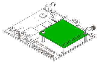

3.4.4.1. 垂直方向に拡張基板を配置する場合の接続例
CON10(拡張インターフェース)と拡張基板はストレートタイプのピンヘッダおよびピンソケットで接続します。
拡張基板固定用に、φ2.3mm の穴を 2 箇所用意しており、M2のスペーサーとねじで拡張基板を固定することが可能です。
拡張基板固定用穴の穴位置等基板の詳細寸法については「形状図」をご確認ください。
images/a9e-ext-board-vertical.svg
図3.53 垂直方向に拡張基板を配置した場合の接続イメージ

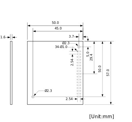

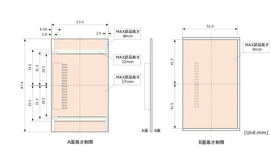

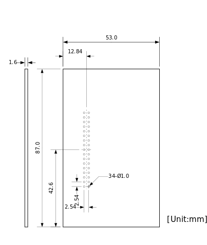

3.4.4.2. 垂直方向に接続する場合の基板形状図
垂直方向に拡張して製品付属のケースに収める場合の一例です。
images/a9e-ext-board-vertical-dimension.svg
図3.54 垂直方向に拡張する場合の基板形状図
images/a9e-ext-board-vertical-height-limit.svg

3.4.4.3. 水平方向に拡張基板を配置する場合の接続例
水平方向に拡張基板を配置し、Armadillo-IoTゲートウェイA6E 標準ケースセットロング(9M) (OP-CASEA6E-PLA-20)に収めることが可能です。
CON10(拡張インターフェース)と拡張基板はライトアングルのピンヘッダおよびピンソケットで接続します。
images/a9e-ext-board-horizontal.svg
図3.56 水平方向に拡張基板を配置した場合の接続イメージ

3.4.4.4. 水平方向に拡張する場合の基板形状図
Armadillo-IoTゲートウェイA6E 標準ケースセットロング(9M) (OP-CASEA6E-PLA-20)に収めることを想定した基板形状図です。
images/a9e-ext-board-horizontal-dimension.svg
図3.57 水平方向に拡張する場合の基板形状図
images/a9e-ext-board-horizontal-ng-area.svg
図3.58 水平方向に拡張する場合の部品配置禁止領域
images/a9e-ext-board-horizontal-height-limit.svg
図3.59 水平方向に拡張する場合の部品高さ制限

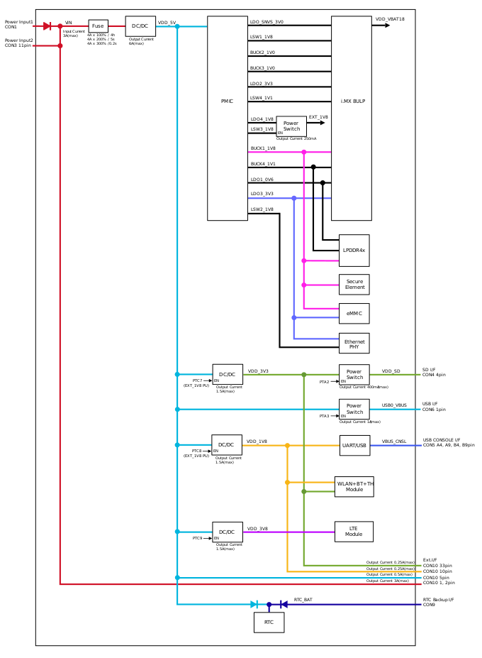

3.4.5.4. 電源回路の構成
Armadillo-IoT ゲートウェイ A9Eの電源回路の構成は図3.63「電源回路の構成」のとおりです。
images/a9e-block-power.svg
図3.63 電源回路の構成

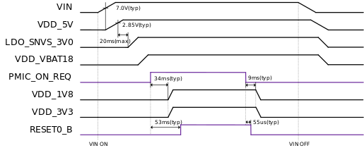

3.4.5.5. 電源シーケンス
images/a9e-power-sequence.svg
図3.64 電源シーケンス
  • 電源オン時
    Armadillo-IoT ゲートウェイ A9Eに電源(VIN)を投入すると、VDD_5V、LDO_SNVS_3V0、VDD_VBAT18の順で電源が立ち上がり、 i.MX 8ULPからパワーマネジメントICにPMIC_ON_REQ信号が出力されます。 パワーマネジメントIC(PMIC)はPMIC_ON_REQ信号のアサートを検知後、電源オンシーケンスを開始し、各電源を立ち上げます。 電源オンシーケンスが完了すると、RESET0_B信号が解除され、Armadillo-IoT ゲートウェイ A9Eはアクティブモードとなります。
  • 電源オフ時
    poweroffコマンドにより、i.MX 8ULPがPMIC_ON_REQ信号の出力をLowにすると、RESET0_B信号がアサートされi.MX 8ULPはシャットダウンモードになります。 また、PMIC_ON_REQ信号がLowになると、パワーマネジメントIC(PMIC)は電源オフシーケンスを開始し、各電源を立ち下げます。 Armadillo-IoT ゲートウェイ A9Eの電源(VIN)が切断されると、VDD_5V、LDO_SNVS_3V0、VDD_VBAT18の順で電源が立ち下がります。

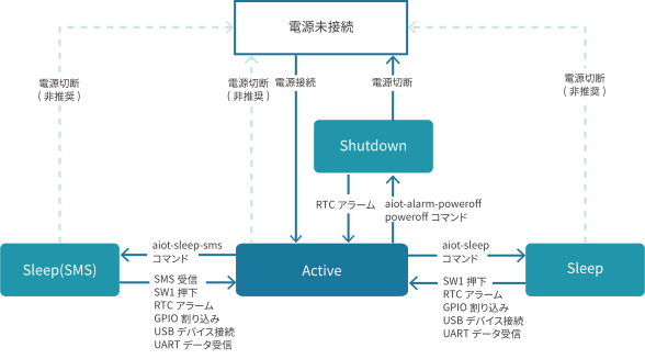

3.4.5.6. 各動作モードにおける電源供給状況
各動作モードにおける電源供給状況は以下の通りです。
表3.12 各動作モードにおける電源供給状況
動作モード VDD_5VVDD_VBAT18VDD_3V3VDD_1V8
電源未接続
Shutdown
DeepSleep(SMS)
DeepSleep
Active

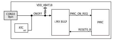

3.4.5.8. 外部からの電源制御
  • ONOFFピンからの電源制御
    拡張インターフェースのONOFF信号(CON10 9ピン)およびリアルタイムクロックの割り込み信号は、 i.MX 8ULPのONOFFピンに接続されています。
    images/a9e-block-onoff.svg
    図3.65 ONOFF回路の構成
    ONOFF信号を一定時間以上、Lowレベルとすることで、 Armadillo-IoT ゲートウェイ A9Eのアクティブモードとシャットダウンモードを切り替えることができます。 アクティブモードでONOFF信号が5秒以上Lowレベルになると、PMIC_ON_REQ信号がディアサートされ、 シャットダウンモードに移行します。VIN、VDD_5V、LDO_SNVS_3V0、VDD_VBAT18以外の電源が切断されます。 また、シャットダウンモードでONOFF信号が500ミリ秒以上Lowレベルになると、 PMIC_ON_REQ信号がアサートされ、ソフトウェアからの制御で電源切断しているものを除いて、すべての電源が供給されます。
    表3.14 アクティブモード/シャットダウンモードを切り替えする際のLowレベル保持時間
    状態 Lowレベル保持時間
    アクティブモードからシャットダウンモード
    5秒以上
    シャットダウンモードからアクティブモード
    500ミリ秒以上
    ONOFF信号を制御する場合は、オープンドレイン出力等でGNDとショートする回路を接続してください。 シャットダウンモードは、VDD_VBAT18が供給されている限り、保持されます。
    シャットダウンモードでArmadillo-IoT ゲートウェイ A9Eの電源(VIN)を切断した場合、 コンデンサに蓄えられた電荷が抜けるまではシャットダウンモードであることが保持されます。 シャットダウンモードを保持した状態で電源を投入したくない場合は、一定時間以上空けて電源を投入する必要があります。 開発セット付属のACアダプタの場合に必要な時間は以下のとおりです。

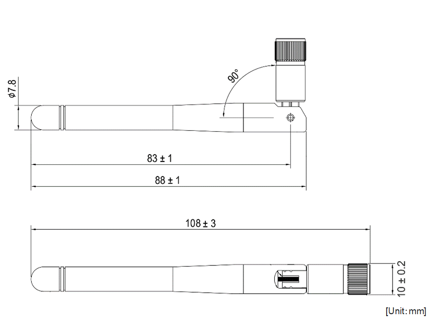

3.4.6.3. WLAN/BT/TH 外付けアンテナ形状図
images/a9e-wlan-ant-dimension.png
図3.69 WLAN/BT/TH 外付けアンテナ形状図

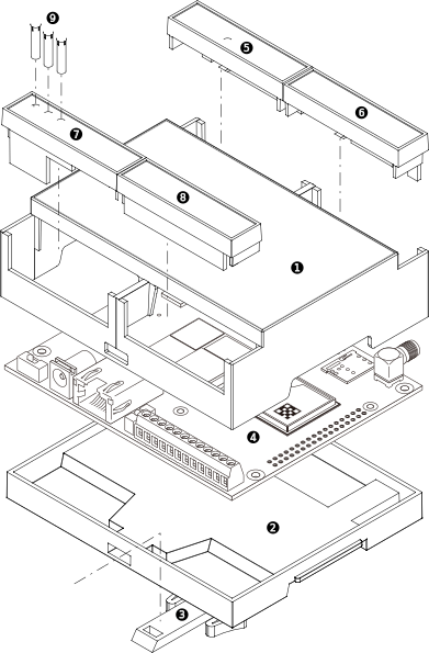

3.5. ケースの組み立てと分解方法
images/a9e-case-assembly.svg
図3.71 ケースモデル展開図
表3.15 ケースモデル展開図パーツ一覧

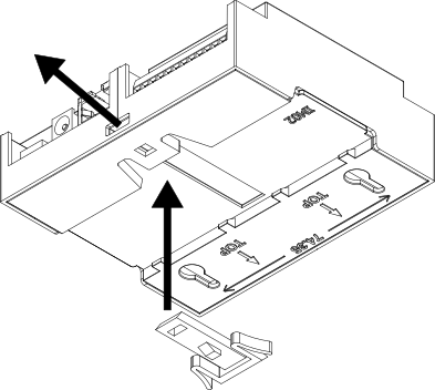

カバーパーツCに装着するLEDのライトパイプです。強い衝撃を加えた場合、ライトパイプが外れる場合がありますので、図3.71「ケースモデル展開図」を参考にカバーパーツCの丸穴に差し込んでください。
images/a9e-case-lock-step1.svg
図3.72 フック取り付け1
images/a9e-case-lock-step2.svg
図3.73 フック取り付け2

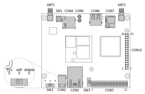

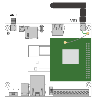

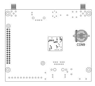

以下では、各デバイスの接続方法と、使用方法について紹介します。図3.77「Armadillo-IoT ゲートウェイ A9Eのインターフェース 表面」及び図3.78「Armadillo-IoT ゲートウェイ A9Eのインターフェース 裏面」に Armadillo-IoT ゲートウェイ A9E のインターフェースを示します。
本製品シリーズの納入仕様書は、アットマークテクノ Armadilloサイト(https://armadillo.atmark-techno.com/resources/documents/armadillo-iot-a9e/spec)からご覧いただけます。(要ログイン)
images/a9e-interface-a.svg
図3.77 Armadillo-IoT ゲートウェイ A9Eのインターフェース 表面
images/a9e-interface-b.svg
図3.78 Armadillo-IoT ゲートウェイ A9Eのインターフェース 裏面
表3.16 Armadillo-IoT ゲートウェイ A9E インターフェース一覧

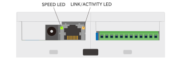

表3.19 CON2 LAN LEDの動作
images/a9e-lan-led.svg
図3.80 CON2 LAN LED

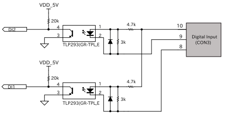

3.6.8. 接点入力を使用する
3.6.8.1. ハードウェア仕様(CON3:DI)
  • 接点入力 x 2
インターフェース仕様(CON3:接点入力)
表3.22 CON3 信号配列(接点入力関連)
接点入力1
接点入力2
COM
接点入力プラスコモン
images/a9e-con3-di.svg
図3.101 CON3 接点入力周辺回路
表3.23 CON3 接続可能な電線
規格
UL
IEC
電線範囲
26~18 AWG
0.12~0.9mm2
被覆剥き長さ
5~6mm
使用可能フェルール端子
型番 : MFL25-5BE
メーカー:ミスミ
推奨ねじ締めトルク
0.2Nm [a]

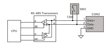

3.6.10.2. ハードウェア仕様(CON3:RS-485)
RS-485 は、入出力インターフェース(CON3)の 1 ~ 3 ピンを使用します。
Armadillo-IoT ゲートウェイ A9E に電源を投入してから、ソフトウェアでRS-485のポート設定が適用されるまでの間、RS-485バス上(Data+/Data-)にはHighが出力されます。
  • 最大データ転送レート : 1Mbps
  • 半二重対応
  • RS-485 シリアルインターフェースのデバイスファイルは、/dev/ttyrpmsg1 を使用します。
images/a9e-con3-rs485.svg
図3.110 CON3 RS-485トランシーバ周辺回路
表3.29 CON3 信号配列(RS-485関連)
ピン番号 ピン名
表3.30 CON3 接続可能な電線
規格
UL
IEC
電線範囲
26~18 AWG
0.12~0.9mm2
被覆剥き長さ
5~6mm
使用可能フェルール端子
型番 : MFL25-5BE
メーカー:ミスミ
推奨ねじ締めトルク
0.2Nm [a]
3.6.10.3. ハードウェア仕様 (SW3:RS-485 終端抵抗設定スイッチ)
images/a9e-sw3.svg
図3.111 スイッチの状態と終端抵抗のON/OFF
終端はRS-485の信号線の最遠端で行います。 Armadillo-IoT A9Eが最遠端になる場合は終端抵抗をONにしてください。
3.6.10.4. ソフトウェア仕様
  • シリアルコンソール (LPUART4)
    • /dev/ttyLP0
  • RS-485 シリアルインターフェース(LPUART0)
    • /dev/ttyrpmsg1

Armadillo-IoT ゲートウェイ A9E のリアルタイムクロックは、Micro Crystal製 RV-8803-C7 が搭載されておりこれを利用しています。 RV-8803-C7 は、「ハードウェア仕様」に示す I2C1 に接続されています。
CON9はリアルタイムクロックのバックアップ用インターフェースです。 電源が切断されても時刻データを保持させたい場合にご使用ください。
CON9にはCR1220の電池を接続することができます。 リアルタイムクロックの時刻保持時の平均消費電流は、 240nA(Typ.)となっておりますので、 電池寿命までの時刻保持が期待できます。

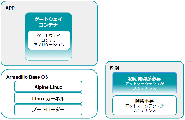

Armadillo-IoT ゲートウェイ A9E を用いた製品のソフトウェア設計は、一般的な組み込み開発と基本的には変わりません。 しかし、 Armadillo Base OS という独自OSを搭載しているため、ソフトウェアの設計には特有のポイントがいくつかあります。 本章では、それらの設計時に考慮すべき Armadillo Base OS 特有のポイントについて紹介していきます。
図3.144「開発者が開発するもの、開発しなくていいもの」図3.145「ゲートウェイコンテナ使用時、開発者が開発するもの、開発しなくていいもの」は、 Armadillo Base OS 搭載製品において、開発者が開発するものと開発しなくていいものをまとめた図です。
図3.144 開発者が開発するもの、開発しなくていいもの
images/development-judge-a9e-with-gw-container.png
図3.145 ゲートウェイコンテナ使用時、開発者が開発するもの、開発しなくていいもの
また Armadillo-IoT ゲートウェイ A9E では、ゲートウェイコンテナというコンテナイメージを用意しています。必要な機能がゲートウェイコンテナに全て含まれているのであれば、ゲートウェイコンテナのインストールと、VS Code にて設定を実施して Armadillo にインストールするだけでクラウドへの計測データーの送信や Armadillo の簡易な制御が可能となります。 ゲートウェイコンテナの概要については「ゲートウェイコンテナの概要」をご参照ください。

Armadillo-IoT ゲートウェイ A9E は、バッテリー駆動などで必要となる、省電力・間欠動作での動作を行う為の制御を用意しております。 必要があれば、どのタイミングでスリープ・シャットダウンモードへ遷移するか、なにをトリガーとして起床するかを設計します。 次の章「間欠動作モード・起床条件と状態遷移図」にて、省電力・間欠動作の起床条件・状態遷移を説明します。詳細な使用方法は「省電力・間欠動作機能を使う」に記載しております。
3.7.3.1. 間欠動作モード・起床条件と状態遷移図
Armadillo-IoT ゲートウェイ A9E の動作モード・起床条件と状態遷移を図3.146「状態遷移図」に示します。また、動作モード毎のデバイス状態を表3.44「動作モード別デバイス状態」に示します。
images/aiotg_a9e_psmode.svg
図3.146 状態遷移図
表3.44 動作モード別デバイス状態
アクティブ
動作
通信
動作
動作
通電
シャットダウン
スリープ
suspend-to-RAM
動作 [a]
通電
スリープ(SMS 起床可能)
suspend-to-RAM
動作 [a]
通電
[a] LTE通信は停止し、LTEモジュールは動作している状態です。
3.7.3.2. 間欠動作モード・起床条件
3.7.3.3. アクティブモード
「CPU:動作」、「LTE:動作」 状態のモードです。
Armadillo-IoT ゲートウェイ A9Eの電源投入後Linuxカーネルが起動し、まずはアクティブモードに遷移します。
任意のアプリケーションの実行や、外部センサー・デバイスの制御、LTEやEthernetでの通信が可能ですが、最も電力を消費するモードです。 アクティブモードの時間をより短くすることで、消費電力を押さえることができます。
3.7.3.4. シャットダウンモード
「CPU:停止」、「LTE:停止」の状態であり最も消費電力を抑えることのできるモードです。
3.7.3.5. スリープモード
「CPU:待機」、「LTE:停止」 状態のモードです。
CPU(i.MX 8ULP)はパワーマネジメントのSuspend-to-RAM状態になり、LinuxカーネルはPauseの状態になります。 シャットダウンモードと比較すると消費電力は高いですが、Linuxカーネルの起動は不要であるため数秒程度でアクティブモードに遷移が可能です。 ユーザスイッチの投下、RTCアラーム割り込み、GPIO割り込み、USBデバイスの接続、UARTによるデータ受信、によってアクティブモードへの遷移ができます。
Cat.1 bis モデルで LTE 接続中にスリープモードをご利用になる場合、スリープモードからアクティブモードへ遷移するタイミングで ping による LTE 通信の導通確認を実施します。
  1. /etc/atmark/connection-recover.conf が存在してファイル内に PING_DEST_IP があれば、この値を使用します。
  2. 存在しない場合は、8.8.8.8 を導通先として使用します。
3.7.3.6. スリープ(SMS 起床可能)モード
「CPU:待機」、「LTE:待機」 状態のモードです。
スリープモードとの違いは、SMSの受信によって、アクティブモードへの遷移も可能である点です。 LTE:待機(PSM)の状態であるため、スリープモードよりも電力を消費します。

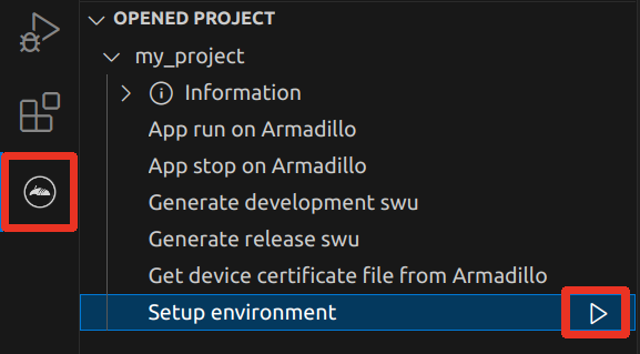

3.15.2. ATDE 上でのセットアップ
3.15.2.1. プロジェクトの作成
VS Code の左ペインの [A9E] から [GW New Project] を実行し、表示されるディレクトリ選択画面からプロジェクトを保存するディレクトリを選択してください。 実行するためには右に表示されている三角形ボタンを押してください。 保存先を選択すると、プロジェクト名を入力するダイアログが表示されるので、任意のプロジェクト名を入力してエンターキーを押してください。 この操作により、選択した保存先に、入力したプロジェクト名と同名のディレクトリが作成されます。
images/common-images/gw_vscode_new_project_a9e.png
図3.186 プロジェクトを作成する
図3.187 プロジェクト名を入力する

    設定と DO の出力タイミングの関連を 図3.195「DO の出力タイミング」 に示します。
    images/do_timing.png
    図3.195 DO の出力タイミング
    (3) output_time 経過後出力を戻します

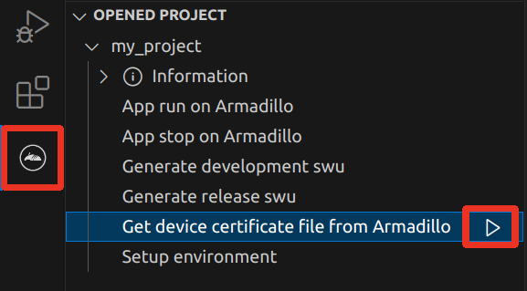

図3.198「Armadillo 上でゲートウェイコンテナアプリケーションを実行する」に示すように、VS Code の左ペインの [my_project] から [Get device certificate file from Armadillo] を実行すると、 ゲートウェイコンテナアプリケーションが使用するデバイス証明書を取得することができます。 取得したデバイス証明書は app/device/cert ディレクトリに保存されます。
図3.198 Armadillo 上でゲートウェイコンテナアプリケーションを実行する

VS Code の左ペインの [A9E] から [Shell New Project] を実行し、表示されるディレクトリ選択画面からプロジェクトを保存する ディレクトリを選択してください。 実行するためには右に表示されている三角形ボタンを押してください。 Python の場合は [Python New Project] を実行してください。 保存先を選択すると、プロジェクト名を入力するダイアログが表示されるので、任意のプロジェクト名を入力してエンターキーを押してください。 この操作により、選択した保存先に、入力したプロジェクト名と同名のディレクトリが作成されます。
図3.208 プロジェクトを作成する

図3.236 Armadillo 上でアプリケーションを実行する

図3.238 アプリケーションを終了する

図3.269 Armadillo 上でアプリケーションを実行する

図3.271 アプリケーションを終了する
