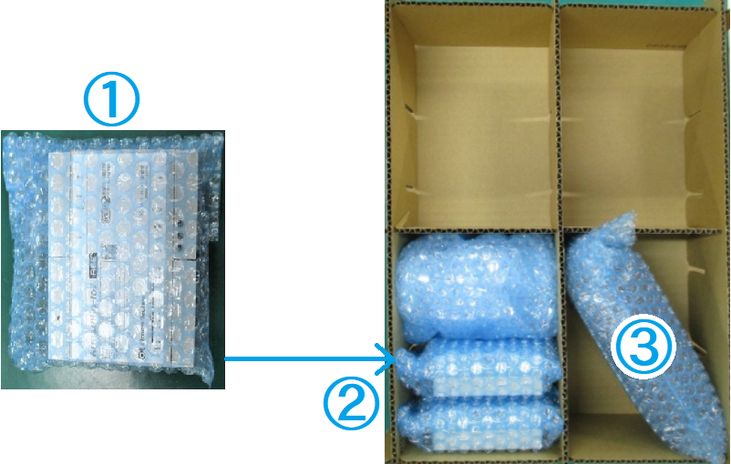

  • バルク梱包(ケース組立)
    Armadillo-IoT ゲートウェイ A9E 本体(①)をエアキャップ袋に梱包し、段ボール箱(②)に詰めます。 添付品を空きスペース(③)、または別箱に詰めて出荷します。
    images/bto_a9e_pkg_bulk_case.png
    図4.1 バルク梱包(ケース組立)の例

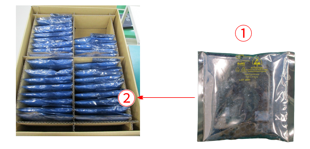

  • バルク梱包(ケースなし)
    Armadillo-IoT ゲートウェイ A9E 本体(①)をエアキャップ袋、静電防止袋の順に梱包し、段ボール箱(②)に詰めて出荷します。
    images/bto_a9e_u_bulk.png
    図4.2 バルク梱包(ケースなし)の例

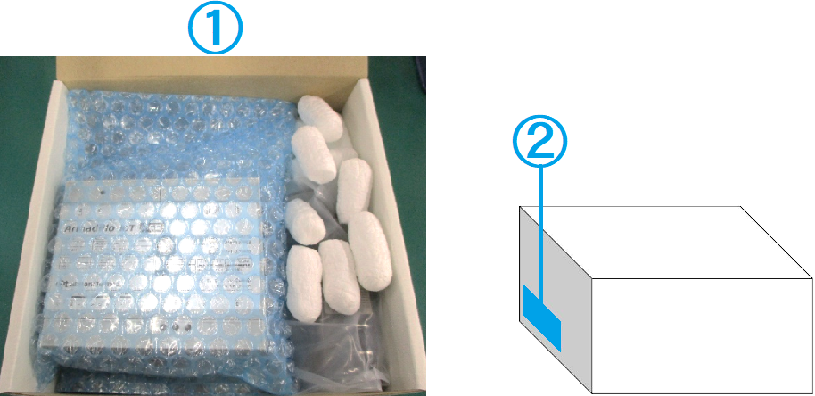

  • リテール梱包(ケース組立)
    Armadillo-IoT ゲートウェイ A9E 本体をエアキャップ袋に梱包し、同梱品と合わせて無地のフリーボックス(①)に詰めます。 空きスペースには緩衝材を同梱します。 フリーボックスの蓋部はセロハンテープで留め、側面部にシリアル番号などを記載したシールを貼付(②)します。 フリーボックスを、段ボールに詰めて出荷します。
    images/bto_a9e_pkg_retail_case.png
    図4.3 リテール梱包(ケース組立)の例
  • リテール梱包(ケースなし、ケース添付)
    Armadillo-IoT ゲートウェイ A9E 本体をエアキャップ袋、静電防止袋の順に梱包し、同梱品と合わせて無地のフリーボックスに詰めます。 空きスペースには緩衝材を同梱します。 フリーボックスの蓋部はセロハンテープで留め、側面部にシリアル番号などを記載したシールを貼付します。 フリーボックスを、段ボールに詰めて出荷します。
    ※ イメージは図4.3「リテール梱包(ケース組立)の例」を参照してください。
