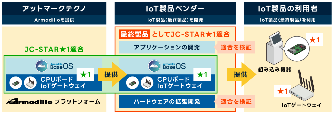

1.1.3. ABOS 搭載製品におけるセキュリティ的な責任分界点
Armadillo を用いて開発された IoT 製品は、一般的に以下の図のようにエンドユーザー(IoT 製品の利用者)に提供されるパターンが多いです。
一連の流れの中で生じる各ソフトウェア・ハードウェアの開発やメンテナンス、脆弱性対応及びJC-STAR★1の取得のための検証は、アットマークテクノと製品ベンダーそれぞれの責任において行われます。
アットマークテクノは、ベースとなる Armadillo のハードウェア及び ABOS の開発を行います。
さらに、 ABOS についてはリリース後のセキュリティアップデートや脆弱性対応などのメンテナンスも行います。
ABOS の特徴として、 IoT 製品のアプリケーションはコンテナ化技術で ABOS とは分離されており、 ABOS 部分とアプリケーション部分はそれぞれ独立してアップデートなどのメンテナンスを実施することができます。
そのため、 ABOS 部分のメンテナンスは完成品の IoT 製品においてもアットマークテクノに任せることができます。
IoT 製品ベンダーは、 IoT 製品の追加ハードウェア部分とアプリケーション部分を開発する必要があります。
リリース後も、アプリケーション部分の継続的なセキュリティアップデートや脆弱性対応を行う必要がありますが、前述の通り、アプリケーション部分は ABOS とは分離されているため、 ABOS 部分のアップデートとは独立して行うことができます。
また、 完成品である IoT 製品が JC-STAR★1 に適合していることを検証も、 IoT 製品ベンダーもしくは IoT 製品ベンダーが検証を委託した第三者検証機関の責任の下で行われなければなりません。
本書は、 JC-STAR★1の取得に向けて、 ABOS を搭載した Armadillo シリーズを用いた IoT 製品の開発・量産・運用時に利用できる ABOS のセキュリティ機能や仕様について紹介します。
JC-STAR★1を申請する際のチェックリストのエビデンスとしても利用可能です。
