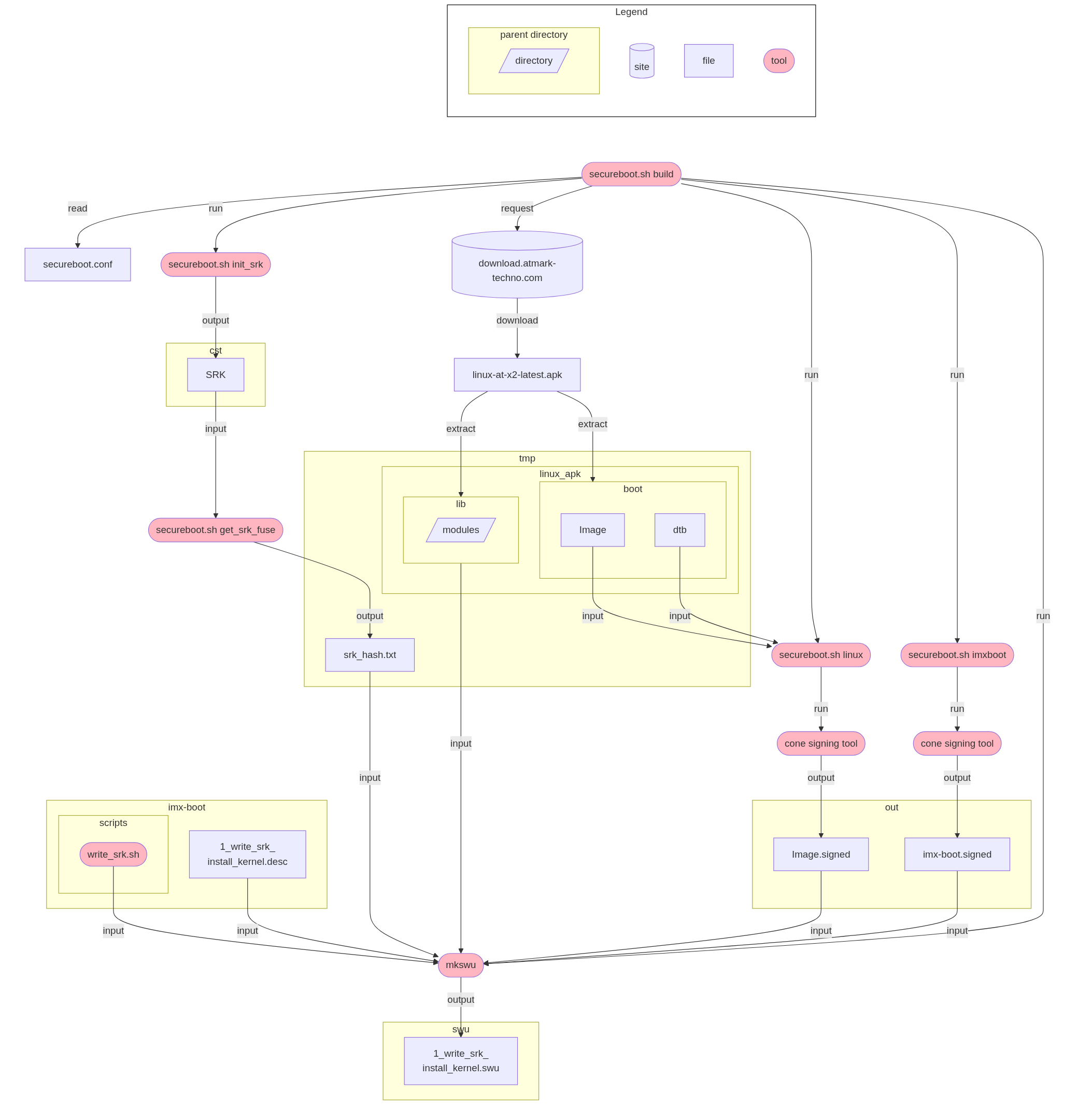

images/common-images/introduction/1_write_srk_install_kernel_swu.png
図3.8 1_write_srk_install_kernel.swu を生成するまでの流れ

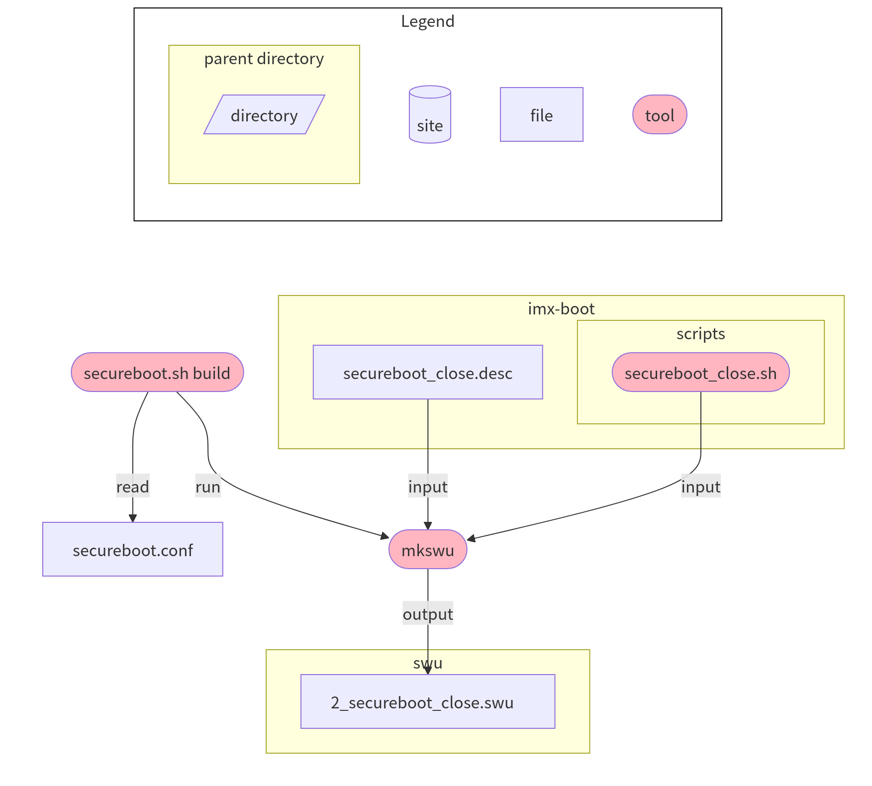

images/common-images/introduction/2_secureboot_close_swu.png
図3.9 2_secureboot_close.swu を生成するまでの流れ

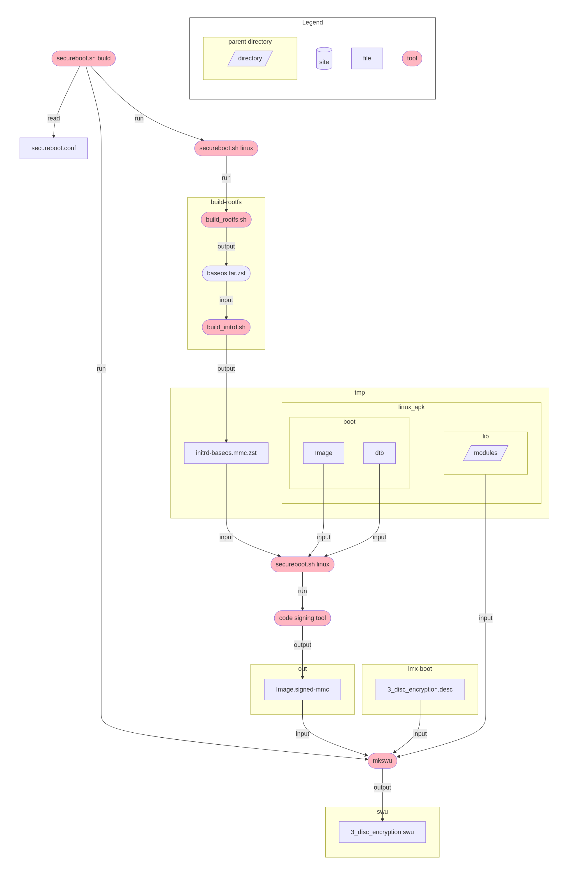

images/common-images/introduction/3_disk_encryption_swu.png
図3.10 3_disk_encryption.swu を生成するまでの流れ

3.3.2.2. 2_secureboot_close.swu のインストール
2_secureboot_close.swu を Armadillo にインストールすることで、close 処理が行われてセキュアブートが有効になります。 SRK ハッシュが書き込まれていない、もしくは /boot/Image が存在する場合はこの SWU イメージはインストール時にエラーになります。
以下、2_secureboot_close.swu が Armadillo に正常にインストールされた場合の起動ログを以下に示します。

3.3.2.3. 3_disk_encryption.swu のインストール
3_disk_encryption.swu を Armadillo にインストールすることで、Armadillo Base OS が保存されている rootfs パーティションが暗号化されます。
他のパーティション(log やコンテナやアプリケーションが保存されている appfs)は SWU によって暗号化できませんので、そちらも暗号化したい場合は 4章量産編 の手順が完了した後にインストールして有効化してください。
