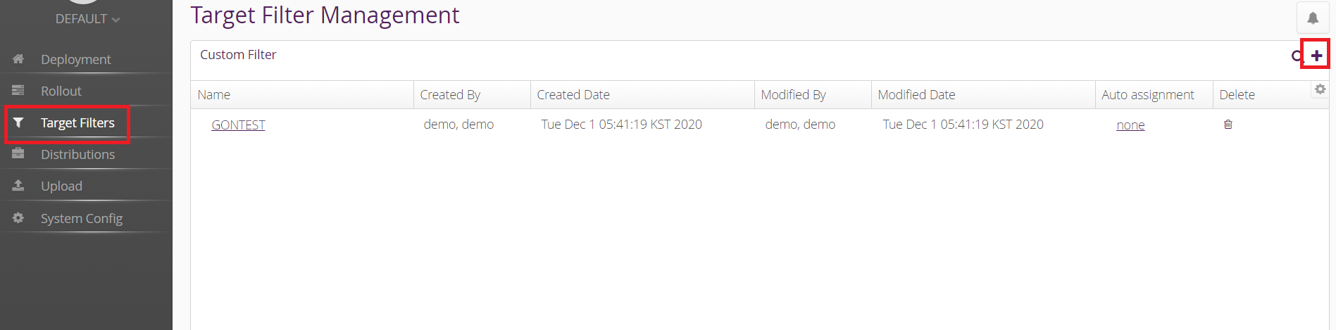

  5. Target Filterを作成する
    左側のメニューから"Target Filters"をクリックして、Target Filters の画面に移ります。
    images/hawkBit_Target_filters.png
    "+" をクリックして新規にTarget Filterを作成します。

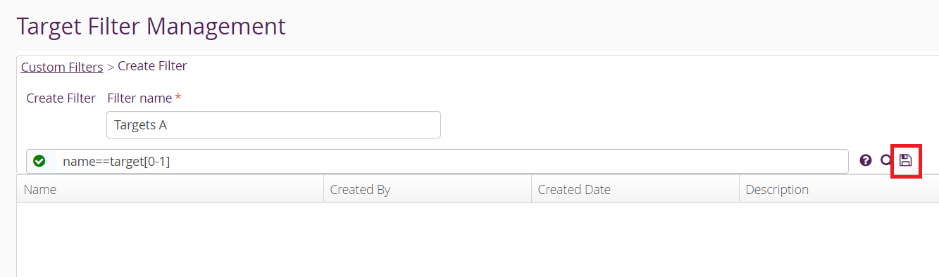

    images/hawkBit_Target_filters_new.png
    Filter name と フィルタリング条件を入力して保存します。
