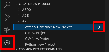

10.8.4.1. ABOSDE からインストールする
      図10.30 インストール用のプロジェクトを作成する
    図10.31 at-debian-image のコンテナイメージをインストールする SWU ファイルを作成する
