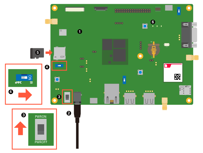

以下の手順に沿って、 図3.3「Armadillo-900 開発セットを初期化する接続」 のとおりに接続します。
images/a900eva-connection-initialize.svg
図3.3 Armadillo-900 開発セットを初期化する接続
Armadillo-900 開発セット
電源スイッチ
システムLED(SYS)
  1. 起動デバイス設定スイッチを「SD」に切り替えます。(起動デバイス設定スイッチについての詳細は 「起動デバイスを変更する」 をご参照ください)
  2. microSD カードを CON1 に挿入します。
  3. AC アダプタを接続して電源スイッチを ON にするとシステムLED(SYS) が点灯・点滅します。
  4. 1分程度でeMMCのソフトウェアの初期化が完了し、電源が切れます(システムLED(SYS) が消灯)。
  • DCプラグ側で電源を切断した場合 : 約2分
  • ACプラグ側で電源を切断した場合 : 約3分

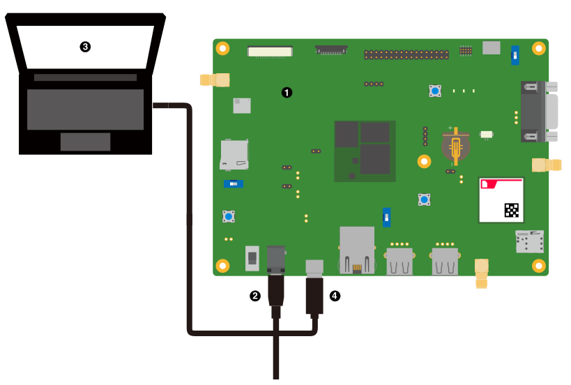

3.3.1. Armadilloと開発用PCを接続
Armadillo-900 開発セットのシリアルコンソールを使用するために、 図3.4「シリアルコンソールを使用する配線例」 のとおりに配線を行ってください。 この配線図はArmadillo-900 開発セットのシリアルコンソールを使用するための最低限の配線ですので、これに加えて他のインターフェースを接続しても問題ありません。
images/a900eva-connection-serial.svg
図3.4 シリアルコンソールを使用する配線例
Armadillo-900 開発セット
シリアル通信用USBケーブル(A-Type-C)
3.3.2. Tera Term の起動

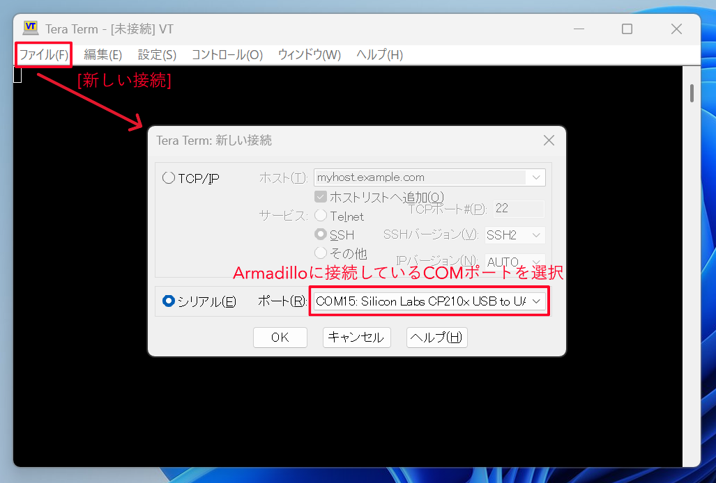

    図3.5 Armadilloを接続しているCOMポートを指定

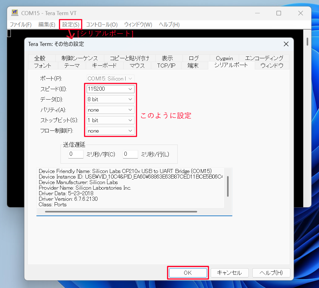

    図3.6 Armadilloを接続しているシリアルポートの設定
