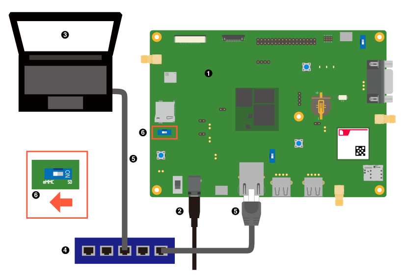

まず、 図7.13「ABOSにアクセスするための接続」 のとおりに Armadillo に配線を行い、電源を入れてください。
images/a900eva-connection-network.svg
図7.13 ABOSにアクセスするための接続

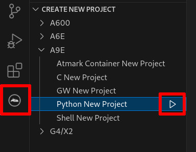

7.1.4.1. プロジェクトの作成

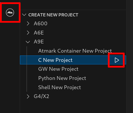

VS Code の左ペインの [A9E] から [Python New Project] を実行(右に表示されている三角形ボタン)し、表示されるディレクトリ選択画面からプロジェクトを保存する ディレクトリを選択してください。 保存先を選択すると、プロジェクト名を入力するダイアログが表示されるので、任意のプロジェクト名を入力してエンターキーを押してください。 この操作により、選択した保存先に、入力したプロジェクト名と同名のディレクトリが作成されます。
図7.23 プロジェクトを作成する
図7.24 プロジェクト名を入力する

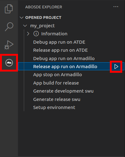

7.1.4.6. アプリケーションの実行
図7.33 Armadillo 上でアプリケーションを実行する

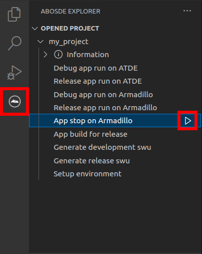

図7.35 アプリケーションを終了する

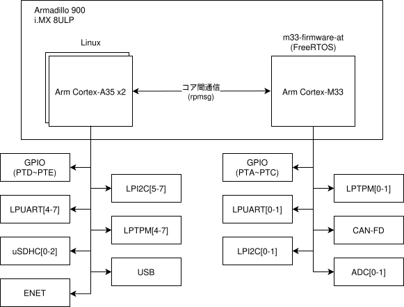

Armadillo-900 シリーズには、Linux を実行する2つの Arm Cortex-A35 コアに加えて、1つの Arm Cortex-M33 コアが搭載されています。
一部の I/O インタフェースは A35 コアからアクセスできないため、 M33 コア上に独自の RTOS ファームウェア「m33-firmware-at」を起動し、 図7.46「Armadillo-900 で使用している i.MX 8ULP の簡易構造」の様にコア間通信を介してLinuxから操作できるようにしています。
images/common-images/architecture_imx8ulp.png
図7.46 Armadillo-900 で使用している i.MX 8ULP の簡易構造
m33-firmware-at は主に以下の 3 つの役割を担います。
  • Linux から M33 に接続されている I/O を操作可能にする
  • サスペンド時に消費電力を最適化する
  • 必要に応じて任意のコードを RTOS 環境で実行する
本章では、上記の3つ目の任意のコードを m33-firmware-at に追加する方法について解説します。

m33-firmware-at のファイル構成は以下の通りです。
  1. Linux ドライバーに必要なサービス
    Linux ドライバーとの連携は srtm サービスで行います。 app_srtm.c で初期化処理を行い、各ドライバーの対応は以下のファイルで行います。
    • srtm/services/srtm_*_service.[ch]: Linux ドライバーからのプロトコル実装
    • app_*.c: ハードウェア操作の実装
  2. 電源と電圧管理
    起動時の電圧管理やサスペンド時の消費電力の最適化は main.clpm.c で行います。
  3. カスタマイズ用ディレクトリ
    custom ディレクトリに任意のコードを実装することで、 m33-firmware-at を容易に変更できます。 以下のサンプルファイルを提供しています。
    • custom/cli_custom.c: デバッグシリアル接続のコマンド追加
    • custom/app_tty_custom.c: Linux の仮想 tty ドライバー
      arch/arm64/boot/dts/freescale/armadillo_900-customize.dts ファイル等に以下の内容を設定すると、仮想 tty デバイスが生成されます:
              aliases {
                      ttyrpmsg2 = "/m33-custom-uart";
              m33-custom-uart {
                      compatible = "fsl,imx-rpmsg-tty-serial";
                      port_type = <TTY_TYPE_CUSTOM>;
                      port_name = "custom port"; /* 32文字までの任意文字列 */
      custom_init() は tty が初期化される時に実行されます。複数のデバイスを生成する場合は port_name で区別できます。
      tx/rx は Linux 側から見た名称です。 Linux 側の tty に書き込むと custom_tx() 関数が実行されます。 SRTM_TtyService_NotifyAlloc()SRTM_TtyService_NotifySend() を利用すると Linux にメッセージが送信できます。
  4. ビルドシステム
    ビルドシステムは armgcc ディレクトリにあります。
    ファイルを追加する場合は armgcc/CMakeLists.txtadd_executable 命令に追加してください。
    NXP社の mcux-sdk のドライバを追加したい場合は armgcc/config.cmake を変更してください。

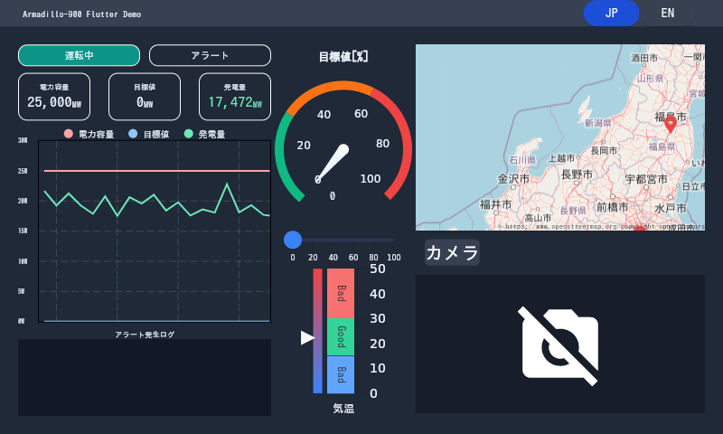

  • Flutter Demo アプリケーション
  • GUI アプリケーション
images/flutter_demo_app_screen.png
図7.51 Flutter Demo アプリケーションの画面
images/flutter_gui_app_screen.png
図7.52 GUI アプリケーションの画面

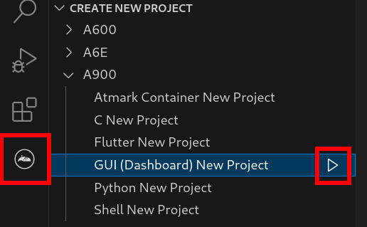

VS Code の左ペインの [A900] から [<アプリケーション名> New Project]を実行し、表示されるディレクトリ選択画面からプロジェクトを保存するディレクトリを選択してください。実行するためには右に表示されている三角形ボタンを押してください。 保存先を選択すると、プロジェクト名を入力するダイアログが表示されるので、任意のプロジェクト名を入力してエンターキーを押してください。 この操作により、選択した保存先に、入力したプロジェクト名と同名のディレクトリが作成されます。
images/flutter_vscode_gui_new_project.png
図7.53 GUI アプリケーションのプロジェクトを作成する

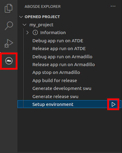

7.8.3.3. 初期設定
図7.55 初期設定を行う
images/flutter_vscode_setup_environment.png
図7.56 VS Code で初期設定を行う

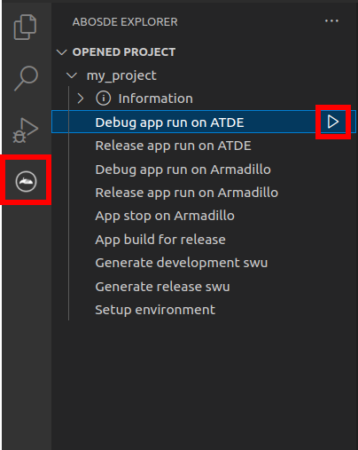

図7.75 my_project へ移動して VS Code を起動する。
images/flutter_vscode_debug_run_atde.png
図7.76 ATDE 上で Debug モードでビルドしたアプリケーションを実行する

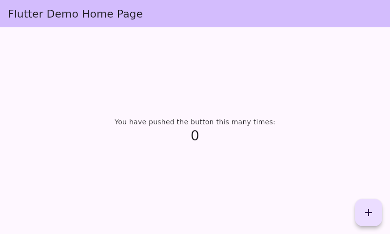

flutter-elinux をイントール後に初めてビルドを実行する時は、必要なファイルのダウンロード処理が行われるため、 アプリケーションが起動するまでに時間がかかります。
図7.77 起動したサンプルアプリケーション

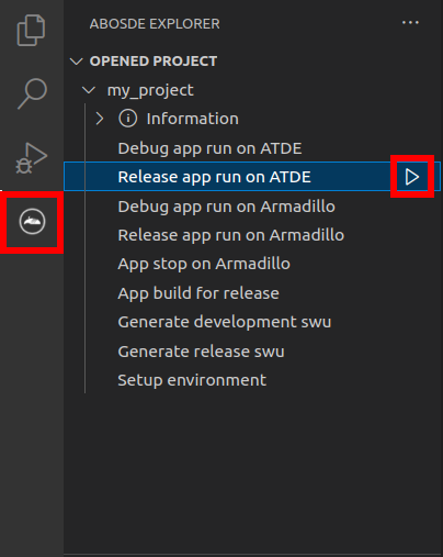

images/flutter_vscode_release_run_atde.png
図7.78 ATDE 上で Release モードでビルドしたアプリケーションを実行する

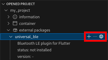

7.8.8.4. BLE パッケージをインストールする
images/flutter_sample_app_install_ble.png
図7.82 BLE パッケージをインストールする

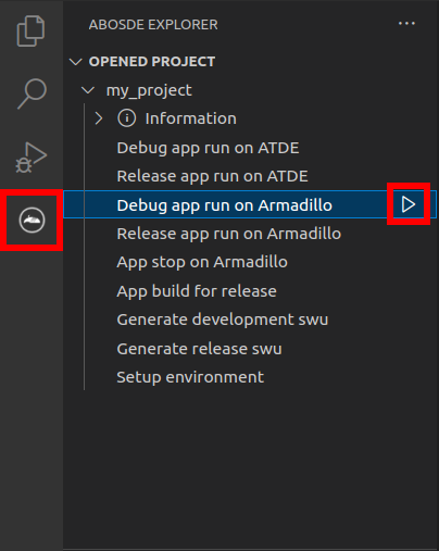

7.8.9.2. アプリケーションの実行
images/flutter_vscode_debug_run_armadillo.png
図7.87 Armadillo 上で Debug モードでビルドしたアプリケーションを実行する
図7.88 実行時に表示されるメッセージ
images/flutter_vscode_stop_armadillo.png
図7.89 アプリケーションを終了する
images/flutter_vscode_release_run_armadillo.png
図7.90 Armadillo 上で Release モードでビルドしたアプリケーションを実行する

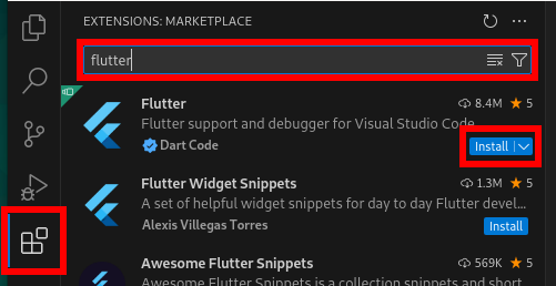

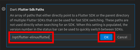

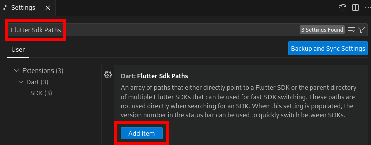

7.8.10.1. VS Code に Flutter エクステンションをインストールする
images/vscode_install_flutter_extension.png
図7.92 Flutter エクステンションをインストールする
images/vscode_flutter_extension_setting.png
図7.93 Flutter Sdk Paths の設定画面を表示する
images/vscode_flutter_sdk_paths.png
図7.94 Flutter Sdk Paths を設定する

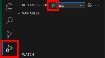

7.8.10.2. アプリケーションを Debug モードで実行する
7.8.10.3. アプリケーションのデバッグを開始する
images/vscode_flutter_debug_attach.png
図7.95 デバッグを開始する

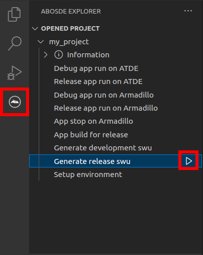

7.8.12. リリース版のビルド
images/flutter_vscode_make_swu_image.png
図7.97 リリース版をビルドする

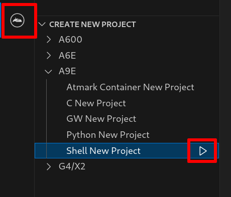

VS Code の左ペインの [A9E] から [Shell New Project] を実行し、表示されるディレクトリ選択画面からプロジェクトを保存する ディレクトリを選択してください。 実行するためには右に表示されている三角形ボタンを押してください。 Python の場合は [Python New Project] を実行してください。 保存先を選択すると、プロジェクト名を入力するダイアログが表示されるので、任意のプロジェクト名を入力してエンターキーを押してください。 この操作により、選択した保存先に、入力したプロジェクト名と同名のディレクトリが作成されます。
図7.99 プロジェクトを作成する
図7.100 プロジェクト名を入力する

図7.127 Armadillo 上でアプリケーションを実行する
図7.128 実行時に表示されるメッセージ
図7.129 アプリケーションを終了する

VS Code の左ペインの [A9E] から [C New Project] を実行し、表示されるディレクトリ選択画面からプロジェクトを保存する ディレクトリを選択してください。 実行するためには右に表示されている三角形ボタンを押してください。 保存先を選択すると、プロジェクト名を入力するダイアログが表示されるので、任意のプロジェクト名を入力してエンターキーを押してください。 この操作により、選択した保存先に、入力したプロジェクト名と同名のディレクトリが作成されます。
図7.132 プロジェクトを作成する
図7.133 プロジェクト名を入力する

7.10.7.3. アプリケーションの実行
図7.160 Armadillo 上でアプリケーションを実行する
図7.161 実行時に表示されるメッセージ
図7.162 アプリケーションを終了する

7.10.9. リリース版のビルド
図7.163 リリース版をビルドする
