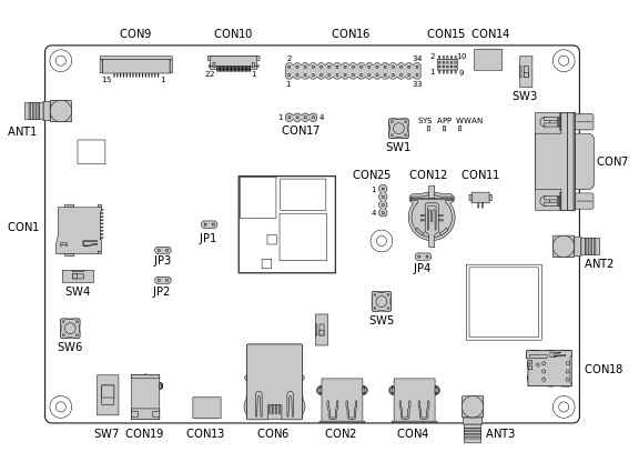

各デバイスの接続方法と、使用方法について紹介します。 図5.72「Armadillo-900 開発セットのインターフェース」に Armadillo-900 開発セット のインターフェースを示します。
images/a900eva-interface.svg
図5.72 Armadillo-900 開発セットのインターフェース

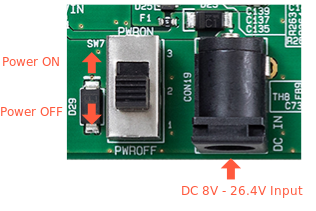

5.5.1. 電源を入力する
付属のACアダプタをCON19 電源入力インターフェースに接続し、SW7 電源スイッチをONにして電源を入力します。
images/a900eva-input-power.svg
図5.73 電源入力
付属のACアダプタ以外を使用する場合は、図5.74「ACアダプタの極性マーク」と同じ極性マークのあるACアダプタが使用できます。 定格入力電圧範囲は、DC8V~26.4Vで、対応プラグは内径2.1mm、外形5.5mmのものとなります。
図5.74 ACアダプタの極性マーク
ACアダプタのDCプラグをDCジャックに接続してから、ACプラグをコンセントに挿してください。
  • DCプラグ側で電源を切断した場合 : 約5秒 ※SW7 電源スイッチで切断した場合も同様

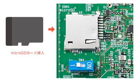

5.5.2. SDカードを使用する
CON1 SDインターフェースにmicroSD/microSDHC/microSDXC カード(以下microSDカード)を挿入することで、microSDカードが利用可能です。
  • カードタイプ: microSD/microSDHC/microSDXC
  • スピードモード: Default Speed(24MHz), High Speed(49MHz), UHS-I (195MHz)
images/a900eva-use-sd.svg
図5.75 microSDカード挿入

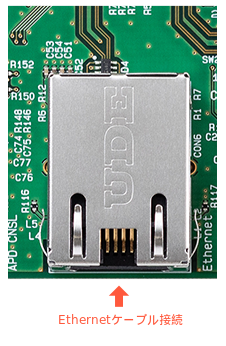

5.5.3. Ethernet を使用する
CON6 LANインターフェースにカテゴリ5以上のEthernetケーブルを接続することで、10BASE-T/100BASE-TXでのEthernet通信が可能です。 AUTO-MDIX機能を搭載のため、ストレートケーブルまたはクロスケーブルを自動認識して送受信端子を切り替えます。
images/a900eva-use-ethernet.svg
図5.77 Ethernetケーブル接続

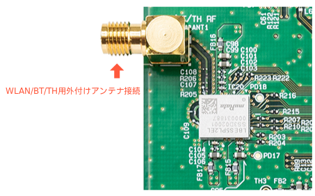

5.5.4. 無線 LAN を使用する
ANT1 WLAN/BT/THアンテナインターフェースに、付属のWLAN/BT/TH用外付けアンテナを接続することで、無線LAN通信が可能です。 アンテナコネクタからアンテナまでの経路は50Ω同軸ケーブルでの延長が可能です。 ただし、ケーブルロスが発生することにご注意ください。 無線LAN、Bluetooth、IEEE 802.15.4通信でアンテナは共通です。
  • IEEE 802.11a/b/g/n/ac/ax 準拠
  • 最大リンク速度: 601Mbps
  • チャンネル(2.4GHz): 1-13
本章に示す無線 LAN と、「TH を使用する」に示すTHを同時に利用することはできません。これは今後のソフトウェアアップデートで修正予定です。
images/a900eva-use-wlan.svg
図5.80 WLAN/BT/TH用外付けアンテナ接続

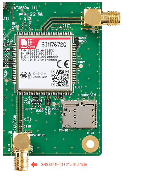

5.5.8. GNSS を使用する
ANT3 GNSSアンテナインターフェースに、GNSS用アンテナを接続することで、GNSS通信が可能です。 GNSS用アンテナは付属していません。 ただし、付属のLTE用外付けアンテナはGNSSにも対応しているため、パッシブアンテナとしてGNSS通信の動作確認をすることが可能です。
  • GNSS対応バンド: GPS L1、GLONASS G1、BeiDou B1I、GALILEO E1
images/a900eva-use-gnss.svg
図5.95 GNSS用外付けアンテナ接続

AT+CGNSSPWR=1
図5.98 GNSS を有効にする
GNSS・GPS 衛星の信号の捕捉には、上記コマンドで GNSS 機能を有効にしてから40秒ほどかかります。 また、信号を捕捉するためには、屋内ではなく空が見える屋外にアンテナを配置してください。
GNSS・GPS 衛星の信号を捕捉できるようになると、以下のコマンドで GNSS・GPS の情報を取得できます。
[armadillo ~]# send-at /dev/ttyLP1 AT+CGNSSINFO echo sim7672 1
AT+CGNSSINFO
+CGNSSINFO: 3,06,02,01,06,43.074890,N,141.348003,E,090525,095431.000,35.5,0.01,0.00,1.91,1.25,1.44,13
[armadillo ~]# send-at /dev/ttyLP1 AT+CGPSINFO echo sim7672 2
AT+CGPSINFO
+CGPSINFO: 4304.4934,N,14120.8802,E,090525,095425.000,35.6,0.01,0.00
図5.99 GNSS と GPS の情報を取得する
GNSS の情報を取得します。出力されるデータのフォーマットは 表5.23「AT+CGNSSINFO の出力フォーマット」 を参照してください。
GPS の情報を取得します。出力されるデータのフォーマットは 表5.24「AT+CGPSINFO の出力フォーマット」 を参照してください。

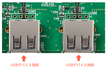

5.5.9. USB デバイスを使用する
CON2 USBインターフェース1または、CON4 USBインターフェース2にUSBメモリ等のUSBデバイスを接続することで、USBデバイスを利用可能です。
images/a900eva-use-usb.svg
図5.100 USBデバイス接続

表5.25 CON2 信号配列
ピン番号 ピン名 I/O A900との接続 説明
VBUS
電源(USB0_VBUS)
D-
USB0_DM
USB差動信号(-)
D+
USB0_DP
USB差動信号(+)
images/a900eva-usb2-block.svg
図5.102 USBインターフェース2回路構成
表5.26 CON4 信号配列
VBUS
電源(USB1_VBUS)
D-
USB差動信号(-)
USB Hubポート2経由でA900のUSB1_DM接続
D+
USB差動信号(+)
USB Hubポート2経由でA900のUSB1_DP接続

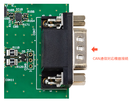

5.5.10. CAN を使用する
CON7 CANインターフェースにCAN通信対応機器を接続することで、CAN通信が可能です。
images/a900eva-use-can.svg
図5.111 CAN通信対応機器接続
5.5.10.1. ハードウェア仕様
CANインターフェースの回路は、CAN TX/RX信号をレベルシフタで電圧変換、 CANトランシーバで差動信号に変換する構成になっています。
images/a900eva-can-block.svg
図5.112 CANインターフェース回路構成

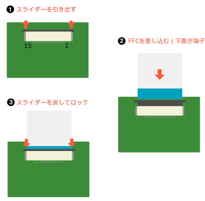

5.5.11. MIPI CSIカメラ を使用する
CON9 MIPI CSIインターフェースにFFC(15ピン/1.0mmピッチ)を介してMIPI CSIカメラを接続することで、MIPI CSIカメラを利用可能です。
images/a900eva-use-mipi-csi.svg
図5.113 MIPI CSI FFC接続
images/a900eva-mipi-csi-connect.svg
図5.114 MIPI CSIインターフェース FFC接続方法

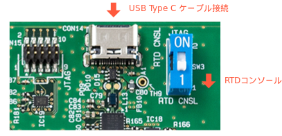

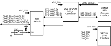

5.5.14. RTD用コンソール を使用する
CON14 RTD 用コンソールインターフェースにUSB Type Cケーブル経由でPC等に接続することで、リアルタイムドメイン用のコンソール入出力を利用可能です。 RTD用コンソールはJTAGと同じ信号を使用するため同時に利用することはできません。 RTD用コンソールを使用する場合は、SW3 RTD 用コンソール JTAG 切替スイッチをRTD 用コンソールの方向に切り替える必要があります。
images/a900eva-use-rtd-console.svg
図5.121 USB Type Cケーブル接続/切替スイッチ制御
5.5.14.1. ハードウェア仕様
RTD用コンソールインターフェースの回路は、USBシリアル変換ICでUART信号をUSB信号に変換する構成になっています。 USBシリアル変換ICは、USB Type Cコネクタから給電される電源によって動作します。 また、RTD用コンソールインターフェースで使用するUART信号は、JTAG信号と同じピンをマルチプレクスしてUARTの機能に割り当てるため バススイッチによって接続先のインターフェースを切り替える構成になっています。
images/a900eva-rtd-console-block.svg
図5.122 RTD用コンソールインターフェース回路構成

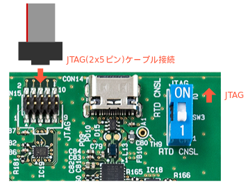

5.5.15. JTAG を使用する
CON15 JTAG インターフェースに JTAG ケーブル (SWJ-PRB-MIL20-10HP 等の 2x5ピン/1.27mm ピッチコネクタ) を介して、PALMiCE4 等の JTAG エミュレータに接続することで、JTAG を利用可能です。 JTAG は RTD 用コンソールの信号と同じ信号を使用するため同時に利用することはできません。 JTAG を使用する場合は、SW3 RTD 用コンソール JTAG 切替スイッチをJTAGの方向に切り替える必要があります。
images/a900eva-use-jtag.svg
図5.123 JTAGケーブル接続/切替スイッチ制御
5.5.15.1. ハードウェア仕様
JTAGインターフェースの回路は、JTAG信号を10ピンのピンヘッダに接続する構成になっています。 ただし、JTAG信号はRTD用コンソールインターフェースで使用するUART信号と同じピンをマルチプレクスしてJTAGの機能に割り当てるため バススイッチによって接続先のインターフェースを切り替える構成になっています。
図5.124 RTD用コンソールインターフェース回路構成

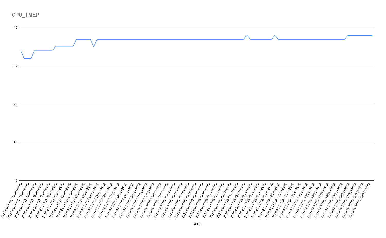

5.5.26.6. 温度測定結果のグラフ化
図5.164「取得した温度のグラフ」は一定期間 atmark-thermal-profiler を実行して取得した thermal_profile.csv を Google スプレッドシートでグラフ化したものです。 例のために、途中で stress-ng コマンドを実行して CPU に負荷を与えた後、 stress-ng コマンドを停止して CPU と SoC の温度が下がるのを待った際のデータです。
作成方法の手順は以下です。(2025年4月現在)
  1. thermal_profile.csv をドライブにアップロード
  2. [ファイル] > [インポート] > thermal_profile.csv を選択 > [挿入]
  3. 範囲選択した後、[挿入] > [グラフ]
  4. グラフエディタの設定の[グラフの種類]で折れ線グラフを選択
  5. 不必要なパラメータはグラフエディタの[系列]から削除
images/a900eva_thermal_profiler_graph.png
図5.164 取得した温度のグラフ
ここでは、グラフの縦軸は温度(℃)で、横軸は時間です。青い線は CPU の温度を表しています。 作成したグラフと、「温度測定結果の分析」で得たサーマルシャットダウン温度を見比べることでどれほど温度に余裕があるか視覚的に比較できます。

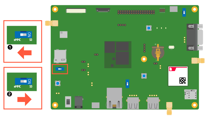

5.5.29. 起動デバイスを変更する
SW4はブートモード切替スイッチです。 SW4を操作することで、起動デバイスを設定することができます。
5.5.29.1. ハードウェア仕様
images/a900eva-boot-sw.svg
図5.166 スイッチの状態と起動デバイス

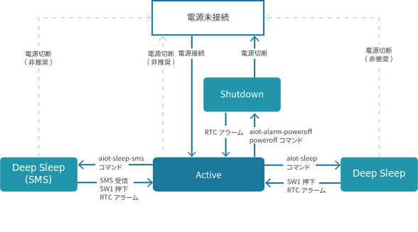

Armadillo-900 開発セット の動作モード・起床条件と状態遷移を図5.167「状態遷移図」に示します。また、動作モード毎のデバイス状態を表5.50「動作モード別デバイス状態」に示します。

5.6.1.1. 間欠動作モード・起床条件
5.6.1.2. Active モード
「CPU:動作」、「LTE:動作」 状態のモードです。
Armadillo-900 開発セットの電源投入後Linuxカーネルが起動し、まずは Active モードに遷移します。
任意のアプリケーションの実行や、外部センサー・デバイスの制御、LTEやEthernetでの通信が可能ですが、最も電力を消費するモードです。 Active モードの時間をより短くすることで、消費電力を押さえることができます。
5.6.1.3. Shutdown モード
「CPU:停止」、「LTE:停止」の状態であり最も消費電力を抑えることのできるモードです。
その反面、CPUを停止させ、Linuxカーネルをシャットダウンしている状態であるため、 Active モードに遷移する場合はLinuxカーネルの起動分の時間がかかります。
Shutdown モードから Active モードに遷移するには、RTCのアラーム割り込みを使用するか、一度電源を切断・再接続を行う必要があります。
5.6.1.4. Deep Sleep モード
「CPU:待機」、「LTE:停止」 状態のモードです。
CPU(i.MX 8ULP)はパワーマネジメントのSuspend-to-RAM状態になり、LinuxカーネルはPauseの状態になります。 Shutdown モードと比較すると消費電力は高いですが、Linuxカーネルの起動は不要であるため数秒程度で Active モードに遷移が可能です。 ユーザスイッチの押下、RTCアラーム割り込みによって Active モードへの遷移ができます。
LTE 接続中に Deep Sleep モードをご利用になる場合、 Deep Sleep モードから Active モードへ遷移するタイミングで ping による LTE 通信の疎通確認を実施します。
ping 疎通確認先の IP アドレスは以下の順序・ルールで決定します。「LTE再接続サービス」 で使用している設定ファイルを参照しています。
  1. /etc/atmark/connection-recover.conf が存在してファイル内に PING_DEST_IP があれば、この値を使用します。
  2. 存在しない場合は、8.8.8.8 を疎通先として使用します。
5.6.1.5. Deep Sleep(SMS) モード
「CPU:待機」、「LTE:待機」 状態のモードです。
Deep Sleep モードとの違いは、SMSの受信によって、 Active モードへの遷移も可能である点です。 LTE:待機(PSM)の状態であるため、 Deep Sleep モードよりも電力を消費します。
5.6.2. Shutdown モードへの遷移と起床
Shutdown モードへ遷移するには、poweroffコマンド、またはaiot-alarm-poweroffコマンドを実行します。
5.6.2.1. poweroffコマンド
poweroffコマンドを実行して Shutdown モードに遷移した場合、電源の切断・接続のみで Active に遷移が可能です。 poweroffコマンドの実行例を次に示します。
podman-atmark            | * Stopping all podman containers ...loca
l                    | * Stopping local ... [ ok ]
