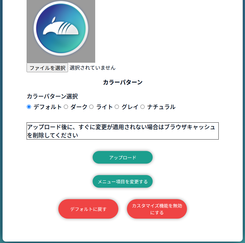

まず、ABOS Web にログインして、「設定管理」画面に移動します。 「設定管理」画面の「カスタマイズ」欄にある「メニュー項目を変更する」をクリックします。
images/abos-images/abos-web/customize-change-menu.png
図8.5 ABOS Web の設定管理

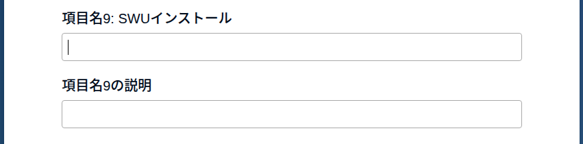

次に、「メニュー項目の変更」画面で「SWUインストール」の項目とその説明を空欄にします。
images/abos-images/abos-web/customize-disable-swu-install.png
図8.6 ABOS Web の SWU インストールの無効化
その後、一番下までスクロールして「メニューを設定」ボタンをクリックします。
これで、ABOS Web の SWU インストール機能が無効化されます。
