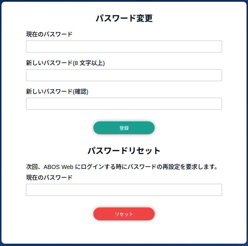

5.3.2.1. ABOS Web のログインパスワードの変更
ABOS Web のログインパスワードは、 ABOS Web の「設定管理」の「パスワード変更」画面から変更できます。
図5.1 ABOS Web のパスワード変更画面
