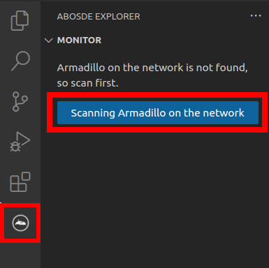

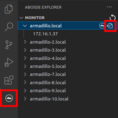

3.3.5. VSCodeのセットアップ
Armadillo-640 の開発には、 VSCode を使用します。 開発前に以下の手順を実施して、 ATDE に VSCode 及び、開発用エクステンションとクロスコンパイル用ライブラリをインストールしてください。
3.3.5.1. ソフトウェアのアップデート
図3.20 ソフトウェアをアップデートする
図3.21 VSCode を起動する
3.3.5.2. VSCode に開発用エクステンションをインストールする
images/common-images/vscode_install_extension.png
図3.22 VSCode に開発用エクステンションをインストールする

図3.107「ABOSDE で ローカルネットワーク上の Armadillo をスキャンする」 の赤枠で囲われているボタンをクリックすることで、 ローカルネットワーク上で ABOS Web が実行されている Armadillo をスキャンすることができます。
images/abos-images/abos-web/abosde_monitor_welcome_page.png
図3.107 ABOSDE で ローカルネットワーク上の Armadillo をスキャンする
図3.108「ABOSDE を使用して ABOS Web を開く」 の赤枠で囲われているマークをクリックすることで、 ABOS Web を Web ブラウザで開くことができます。
図3.108 ABOSDE を使用して ABOS Web を開く
図3.109「ABOSDE に表示されている Armadillo を更新する」 の赤枠で囲われているマークをクリックすることで、ABOSDE に表示されている Armadillo を更新することができます。
図3.109 ABOSDE に表示されている Armadillo を更新する

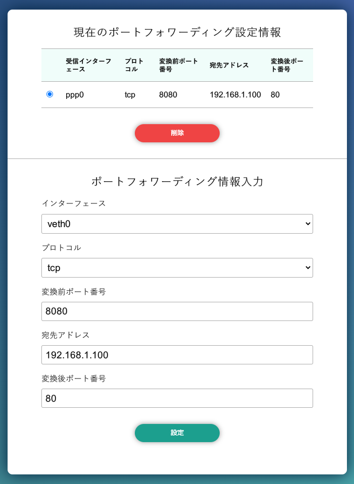

受信インターフェースごとに、ポートフォワーディング設定を登録できます。 図3.121「LTE からの受信パケットに対するポートフォワーディング設定」 に、受信インターフェース ppp0 について、ポート8080番宛の tcp パケットをポートフォワーディングする設定を行った状態を示します。
図3.121 LTE からの受信パケットに対するポートフォワーディング設定

図3.134「ABOSDE で ローカルネットワーク上の Armadillo をスキャンする」 の赤枠で囲われているボタンをクリックすることで、 ローカルネットワーク上で ABOS Web が実行されている Armadillo をスキャンすることができます。
図3.134 ABOSDE で ローカルネットワーク上の Armadillo をスキャンする
図3.135「ABOSDE を使用して ssh 接続に使用する IP アドレスを設定する」 の赤枠で囲われているマークをクリックすることで、 指定した Armadillo の IP アドレスを ssh 接続に使用する IP アドレスに設定することができます。
images/abos-images/cui-app/abosde_monitor_set_ip.png
図3.135 ABOSDE を使用して ssh 接続に使用する IP アドレスを設定する

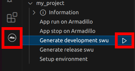

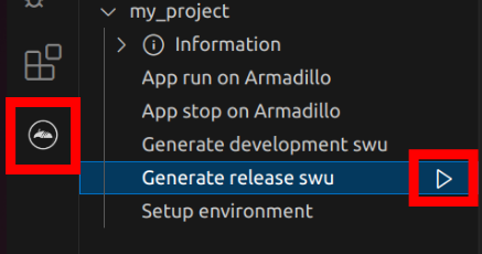

images/abos-images/cui-app/cui_vscode_make_swu_image.png
図3.141 リリース版をビルドする

図3.153「ABOSDE で ローカルネットワーク上の Armadillo をスキャンする」 の赤枠で囲われているボタンをクリックすることで、 ローカルネットワーク上で ABOS Web が実行されている Armadillo をスキャンすることができます。
図3.153 ABOSDE で ローカルネットワーク上の Armadillo をスキャンする
図3.154「ABOSDE を使用して ssh 接続に使用する IP アドレスを設定する」 の赤枠で囲われているマークをクリックすることで、 指定した Armadillo の IP アドレスを ssh 接続に使用する IP アドレスに設定することができます。
図3.154 ABOSDE を使用して ssh 接続に使用する IP アドレスを設定する
