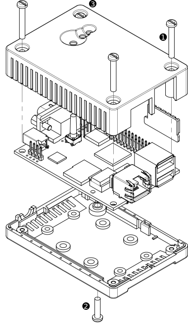

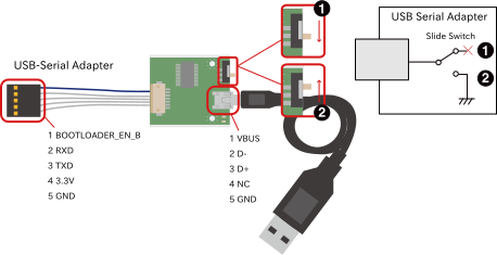

18.1. USBシリアル変換アダプタ(Armadillo-640用)
18.1.1. 概要
images/usb2seri-qi.svg
図18.1 USBシリアル変換アダプタの配線

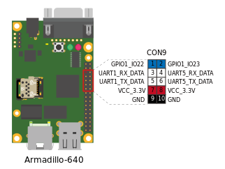

各ピンに対応するUARTコントローラは以下のとおりです。
表18.2 各ピンに対応するUARTコントローラ
CON9ピン番号 UART名
1、3、5、7、9
2、4、6、8、10
UART5
images/a640-uart.svg
図18.2 Armadillo-640のシリアル信号線
表18.3 USBシリアル変換アダプタのスライドスイッチによる起動モードの設定
スライドスイッチ 起動モード
オートブートモード
保守モード

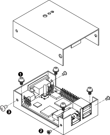

18.2.2. 組み立て
図18.3 Armadillo-600シリーズ オプションケース(樹脂製)の組み立て
タッピングねじ(M2.6、L=20mm) x 3
タッピングねじ(M3、L=12mm) x 1
飾りねじ x 1

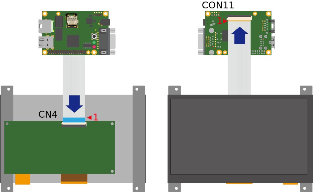

18.4.2. 組み立て
図18.8「LCDの接続方法」を参考にし、タッチパネルLCDのCN4の1ピンとArmadillo-640のCON11の1ピンが対応するように、FFCを接続します。 FFCの向きは、タッチパネルLCD側は電極が下、Armadillo-640側は電極が上になるようにします。
図18.8 LCDの接続方法

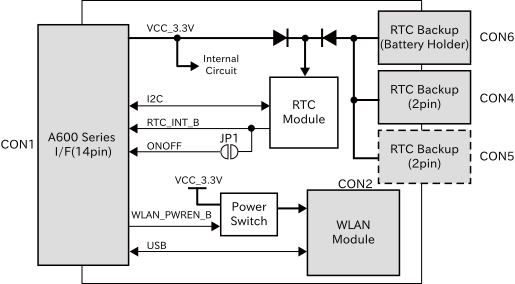

18.5.2. ブロック図
RTCオプションモジュールのブロック図は次のとおりです。
images/rtc-mod-block.svg
図18.10 RTCオプションモジュールのブロック図

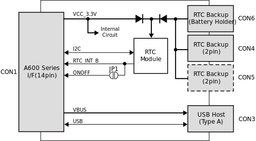

18.5.3. インターフェース仕様
RTCオプションモジュールのインターフェース仕様について説明します。
図18.11 RTCオプションモジュールのインターフェース
表18.11 RTCオプションモジュール インターフェース一覧 [15]
部品番号 インターフェース名 型番 メーカ
Armadillo-600シリーズ接続インターフェース
PPPC072LFBN-RC
Sullins Connector Solutions
USBホストインターフェース
Stewart Connector
DF13A-2P-1.25H(21)
B2B-EH(LF)(SN)
BLP2016SM-G
Memory Protection Devices
[15] 部品の実装、未実装を問わず、搭載可能な部品型番を記載しています。

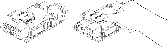

18.5.4.2. 電池の取り付け、取り外し
  1. プラス端子側に電池を入れる
  2. 電池ホルダのツメの下に電池を押し込む
images/rtc-battery-insert.svg
図18.14 電池ホルダに電池を取り付ける

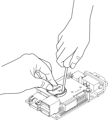

電池を取り外す手順は以下のとおりです。
  2. 電池を軽く押さえる
  4. マイナスドライバーで電池を持ち上げる
images/rtc-battery-remove.svg
図18.15 電池ホルダから電池を取り外す

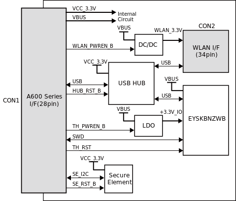

18.6.3. インターフェース仕様
WLANオプションモジュールのインターフェース仕様について説明します。
images/wlan-mod-interface-layout.svg
図18.21 WLANオプションモジュールのインターフェース

18.6.3.1. CON1(Armadillo-600シリーズ接続インターフェース)
表18.20 CON1 信号配列
NC
I2C_SCL
I2C_SDA
WLAN_PWREN_B
WLANモジュールのパワースイッチのイネーブルピンに接続、基板上で2kΩプルダウンされています。 (High: WLANモジュールへの電源切断、Low: WLANモジュールに電源供給)
RTC_INT_B
NC
USB2_PORT_EN
USB2_DN
USBのマイナス側信号、CON3の2ピン(D-)に接続
USB2_DP
USBのプラス側信号、CON3の3ピン(D+)に接続
電源(VBUS)、CON3の1ピン(VBUS)に接続
USB2_EN_B
18.6.3.2. CON2(WLANインターフェース)
CON2にはArmadillo-WLANモジュール(AWL13)が接続されています。 Armadillo-WLANモジュール(AWL13)は、USB起動モードに設定されています。
CON1の8ピン(USB2_PORT_EN)からUSBコントローラ(USB OTG2)の接続先を変更して使用します。 Lowレベルを入力するとWLANオプションモジュールのCON2、Highレベルを入力するとArmadillo-640のCON5の上段にUSB OTG2が接続されます。
CON1の5ピン(WLAN_PWREN_B)からArmadillo-WLANモジュール(AWL13)への電源のON/OFF制御をすることが可能です。 Lowレベルを入力すると電源が供給され、Highレベルを入力すると電源が切断されます。
詳細については、「CON5(USBホストインターフェース)」および回路図をご確認ください。

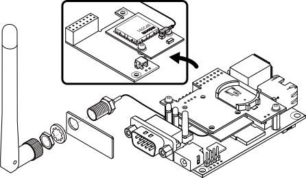

18.6.4. 組み立て
18.6.4.1. Armadillo-640とWLANオプションモジュールの組み立て
WLANオプションモジュールはArmadillo-640のCON9の11ピンから24ピンに接続します。図18.23「WLANオプションモジュールの組み立て」のように、コネクタ接続後、金属スペーサで固定してください。
Armadillo-640 CON1(microSDスロット)にmicroSDカードを挿抜する際には、WLANオプションモジュールを取り外してください。組み立て後は、WLANオプションモジュールとArmadillo-640の間隔が狭いため、無理に挿抜した場合、microSDカードが正常に挿入されないなどの原因で、動作不良を起こす場合があります。
images/wlan-mod-assembly.svg
図18.23 WLANオプションモジュールの組み立て
金属スペーサ(M2、L=11mm) x 2

18.8.2. 組み立て
18.8.2.1. 外付けアンテナの取り付け
Armadillo-600シリーズ WLANオプションモジュール(OP-A600-AWLMOD-00)に取り付けることが可能です。アンテナ端子にアンテナケーブルを接続してください。
images/wlan-mod-ant-assembly.svg
図18.46 外付けアンテナの取り付け
アンテナ端子に外付けアンテナケーブルを接続する際、無理な力を加えないでください。破損の原因となります。
外付けアンテナケーブルは、専用の引き抜き工具(U.FL-LP-N-2/HIROSE ELECTRIC)で引き抜くことを推奨します。 無理な引き抜きはコネクタの変形や断線の原因となります。
