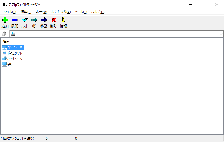

  2. 7-Zipの起動
    images/common-images/atde7/7-zip1.png

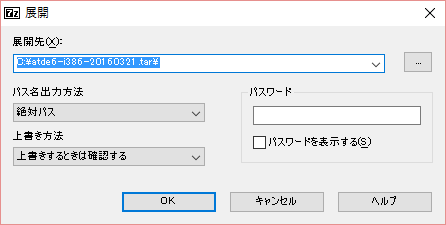

  4. xz圧縮ファイルの展開先の指定
    images/common-images/atde7/7-zip3.png

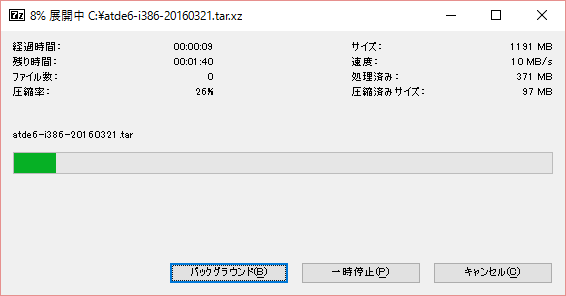

  5. xz圧縮ファイルの展開
    images/common-images/atde7/7-zip4.png

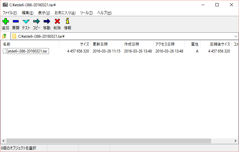

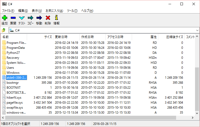

  6. tarアーカイブファイルの選択
    images/common-images/atde7/7-zip5.png

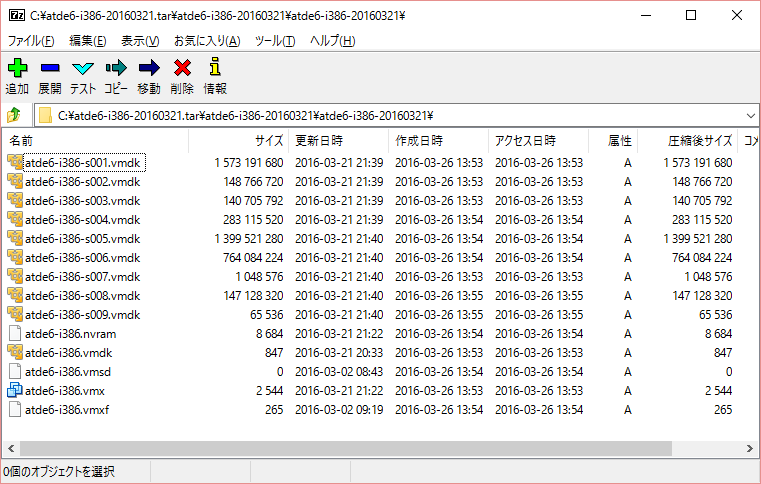

  7. 展開の完了確認
    images/common-images/atde7/7-zip6.png

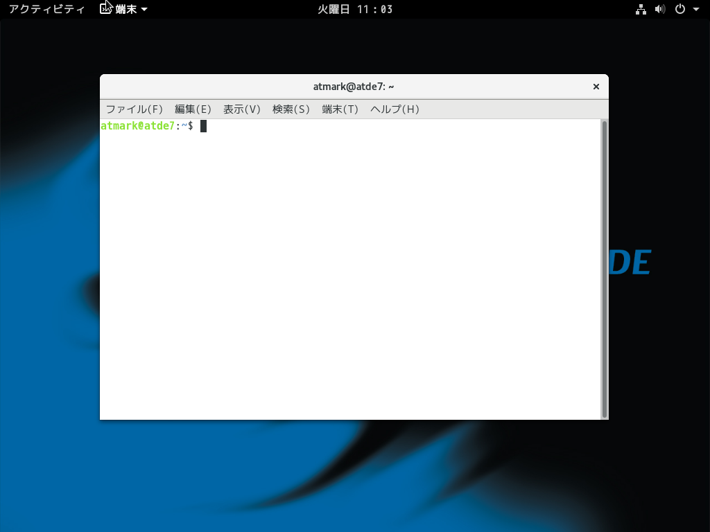

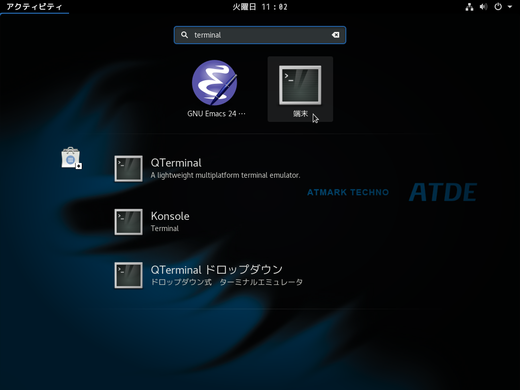

4.2.3. コマンドライン端末(GNOME端末)の起動
GNOME端末を起動するには、図4.1「GNOME端末の起動」のようにデスクトップ左上のアクティビティから「terminal」と入力し「端末」を選択してください。
images/common-images/open-gnome_terminal-on-atde7/gnome_terminal_menu.png
図4.1 GNOME端末の起動
図4.2「GNOME端末のウィンドウ」のようにウィンドウが開きます。
images/common-images/open-gnome_terminal-on-atde7/gnome_terminal_open.png
図4.2 GNOME端末のウィンドウ

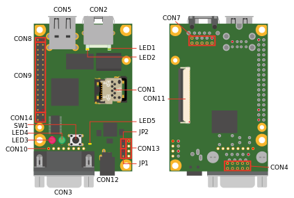

4.3. インターフェースレイアウト
Armadillo-640のインターフェースレイアウトです。 各インターフェースの配置場所等を確認してください。
images/a640-interface-layout.svg
図4.11 インターフェースレイアウト
表4.4 インターフェース内容

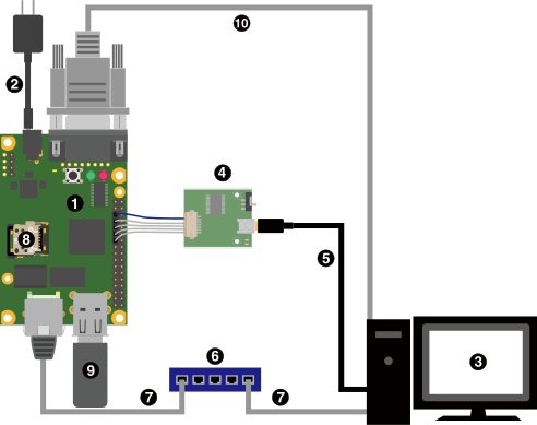

4.4. 接続方法
Armadillo-640と周辺装置の接続例を次に示します。
images/a640-connection.svg
図4.12 Armadillo-640の接続例
Armadillo-640
ACアダプタ(5V/2A)
USBシリアル変換アダプタ
USB2.0ケーブル(A-miniBタイプ)
シリアルクロスケーブル

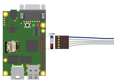

4.4.1. USBシリアル変換アダプタの接続方法
図4.13 CON9-USBシリアル変換アダプタ接続図

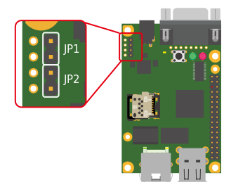

4.5. ジャンパピンの設定について
ジャンパの設定を変更することで、Armadillo-640 の動作を変更することができます。ジャンパの機能については「JP1、JP2(起動デバイス設定ジャンパ)」を参照してください。
ジャンパピンの位置は図4.14「JP1、JP2の位置」で確認してください。
images/a640-jp.svg
図4.14 JP1、JP2の位置
各ジャンパは必要に応じて切り替えの指示があります。ここでは、JP1をオープン、JP2をショートに設定しておきます。
