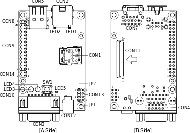

Armadillo-640のインターフェース仕様について説明します。
images/a640-interface-details.svg
図16.1 Armadillo-640のインターフェース
表16.1 Armadillo-640 インターフェース一覧 [14]

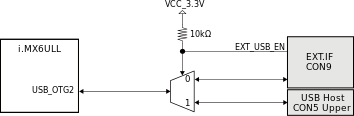

CON5はUSBホストインターフェースです。 2段のコネクタを実装しており、下段の信号線はi.MX6ULLのUSBコントローラ(USB OTG1)接続されています。 上段の信号線はマルチプレクサを経由して、i.MX6ULLのUSBコントローラ(USB OTG2)に接続されています。
マルチプレクサのセレクトピンはCON9の24ピンで制御することが可能で、 オープンもしくはHighレベルを入力することでCON5の上段、 Lowレベルを入力することでCON9にUSB OTG2の接続先が変更されます。
images/usb-mux.svg
図16.8 USB OTG2の接続先の変更

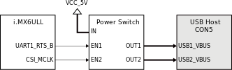

下段に供給される電源(USB_OTG1_VBUS)はi.MX6ULLのUART1_RTS_Bピン(GPIO1_IO19)、 上段に供給される電源(USB_OTG2_VBUS)はi.MX6ULLのCSI_MCLKピン(GPIO4_IO17)で制御が可能で、 Highレベル出力で電源が供給され、Lowレベル出力で電源が切断されます。
images/usb-power.svg
図16.9 USBホストインターフェースの電源制御

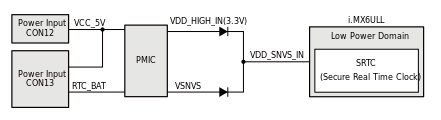

CON13からは電源(VCC_5V)供給の他、バックアップ電源(RTC_BAT)供給、i.MX6ULLのON/OFF制御を行うことができます。 バックアップ電源供給は、長時間電源を切断しても、i.MX6ULLの一部データ(時刻データ等)を保持したい場合にご使用ください。
表16.14 CON13 信号配列
電源(VCC_5V)
i.MX6ULLのON/OFF用信号、i.MX6ULLのONOFFピンに接続、オープンドレイン入力
images/con12-con13-backup.svg
図16.12 バックアップ電源供給
低消費電力モードに速やかに移行するためには、 バックアップ電源(RTC_BAT)を供給した直後に一度、電源(VCC_5V)を100ミリ秒以上供給する必要があります。
RTC_BATの入力電圧範囲は2.75V〜3.3Vです。内部デバイスが正常に動作しなくなる可能性がありますので、入力電圧範囲内でご使用ください。
内蔵リアルタイムクロックの平均月差は周囲温度25℃で±70秒程度(参考値)です。時間精度は周囲温度に大きく影響を受けますので、 ご使用の際は十分に特性の確認をお願いします。
内蔵リアルタイムクロックは、一般的なリアルタイムクロックICよりも消費電力が高いため、外付けバッテリの消耗が早くなります。
バッテリ持続例: CR2032の場合、約4か月
バッテリの消耗が製品の運用に支障をきたす場合には、消費電力が少ないリアルタイムクロックICを外付けすることを推奨します。 CON9(拡張インターフェース)に接続可能なArmadillo-600シリーズ RTCオプションモジュールもありますので、ご検討ください。
