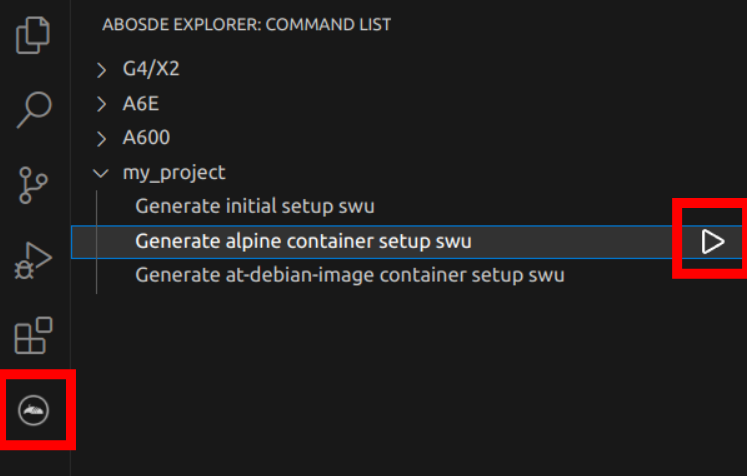

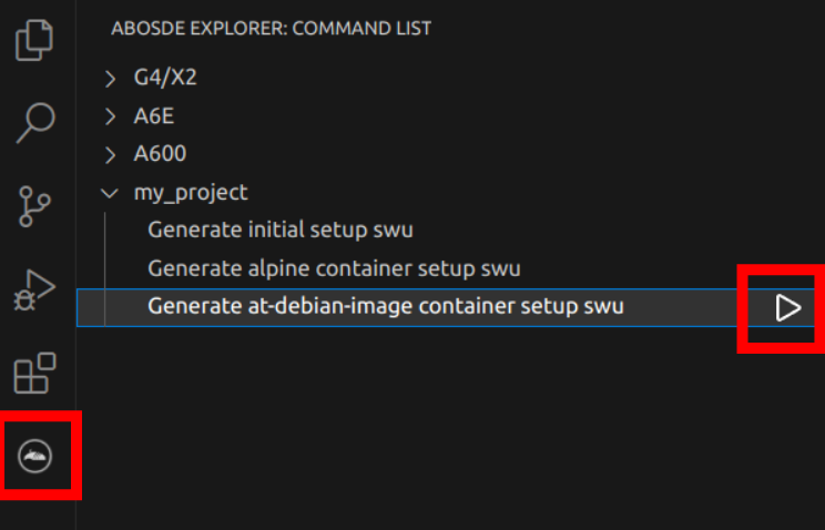

この SWU イメージを 「SWU イメージのインストール」 を参照して Armadillo へインストールしてください。 6.2.5.2. Docker ファイルからイメージをビルドするArmadillo-610 コンテナ から
library/debian イメージはベースとなっている Debian イメージです。 Armadillo-610 コンテナ から
