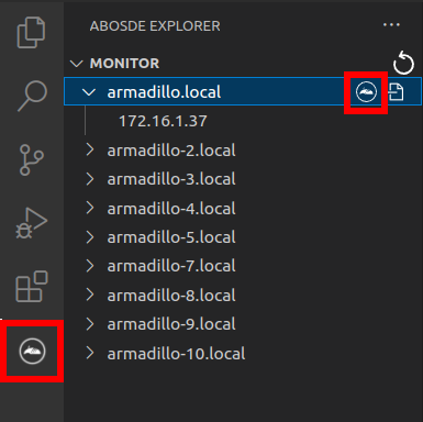

図3.112「ABOSDE を使用して ABOS Web を開く」 の赤枠で囲われているマークをクリックすることで、 ABOS Web を Web ブラウザで開くことができます。
図3.112 ABOSDE を使用して ABOS Web を開く
図3.113「ABOSDE に表示されている Armadillo を更新する」 の赤枠で囲われているマークをクリックすることで、ABOSDE に表示されている Armadillo を更新することができます。

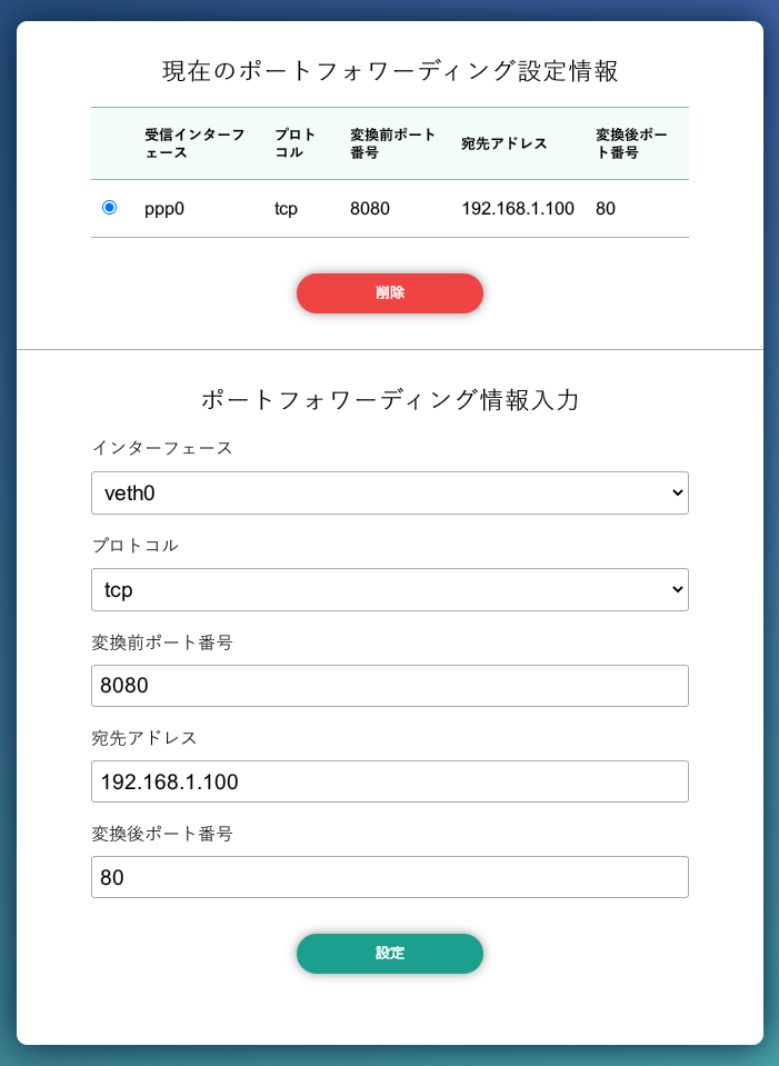

受信インターフェースごとに、ポートフォワーディング設定を登録できます。 図3.125「LTE からの受信パケットに対するポートフォワーディング設定」 に、受信インターフェース ppp0 について、ポート8080番宛の tcp パケットをポートフォワーディングする設定を行った状態を示します。
図3.125 LTE からの受信パケットに対するポートフォワーディング設定
