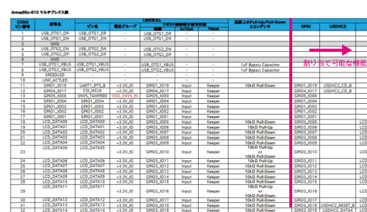

Armadillo-610では、表3.3「仕様」の拡張インターフェースの欄にあるとおりの機能が拡張できます。ただし、ここに記載の拡張数は、優先的に機能を割り当てた場合の最大数ですので、必要な機能がすべて実現できるかは、『Armadillo-610 マルチプレクス表』で検討する必要があります。
images/a610-multi-ex.svg
図19.2 Armadillo-610のマルチプレクス表
本書には各機能の概要しか記載していませんので、詳細な仕様が必要な場合は、NXP Semiconductorsのホームページからダウンロード可能な、『i.MX 6ULL Applications Processor Reference Manual』、『i.MX 6ULL Applications Processors for Industrial Products』をご確認ください。Armadillo-610固有の情報を除いて、回路設計に必要な情報はこれらのマニュアルに、すべて記載されています。 検索しやすいように、マルチプレクス表や「CON2(拡張インターフェース)」にi.MX6ULLのピン名やコントローラー名を記載しておりますので、是非ご活用ください。
Armadillo-610 マルチプレクス表は 「Armadillo-610 マルチプレクス表」からダウンロードしてください。

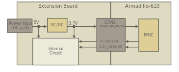

19.1.1.1. 電源
Armadillo-610 拡張ボードでは、5Vを3.7Vに降圧して Armadillo-610に供給する回路を確認することができます。 抵抗値で出力電圧を変更できるタイプのDC/DCコンバータを採用しておりますので、別の電圧値が必要な場合は、抵抗値を変更することで対応可能です。
15章電気的仕様でArmadillo-610の電気的仕様について説明しておりますので、詳細についてはこちらでご確認ください。
images/block-power-ex.svg
図19.3 電源回路例

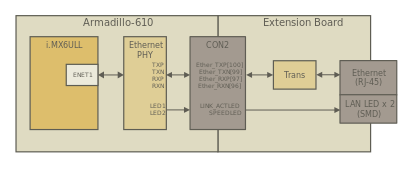

19.1.1.3. LAN(Ethernet)
回路の詳細はArmadillo-610 拡張ボードで確認することが可能です。
images/block-lan.svg
図19.5 LAN(Ethernet)接続例

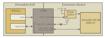

19.1.1.4. 無線LAN
無線LANを拡張する場合、Armadillo-WLAN(AWL13)がおすすめです。 Armadillo-WLAN(AWL13)はUSB起動モードでArmadillo-610に接続することが可能です。
Armadillo-WLAN(AWL13)を搭載する場合は、電源制御のためのパワースイッチも搭載してください。 パワースイッチのイネーブルピン制御のためのGPIOは電源投入時、プルアップされていないものを選定してください。 5V電源が必要ないUSBデバイスを使用する場合でも、USB PHYへの電源供給のためUSB_OTGx_VBUSピンへダイオード経由で5Vを入力する必要があります。
回路の詳細はArmadillo-610 拡張ボードで確認することが可能です。 Armadillo-610 開発セットにArmadillo-WLAN(AWL13)は付属しませんので、 動作を確認する場合は別途購入が必要となります。
Armadillo-WLANモジュール(AWL13)の仕様については、Armadilloサイトで公開しているArmadillo-WLAN(AWL13)の各種ドキュメントをご確認ください。
images/block-wlan.svg
図19.6 Armadillo-WLAN(AWL13)接続例

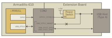

19.1.1.5. USB
USB Hostを拡張する場合は、USBデバイスへ供給する電源制御のためのパワースイッチを搭載してください。 パワースイッチのイネーブルピン制御のためのGPIOは電源投入時、プルアップされていないものを選定してください。 USB_OTGx_VBUSピンを使用しない場合でも、デバイス検出のためにダイオード経由で5Vを入力する必要があります。
Armadillo-610 拡張ボードでは、USBハブ、Host、OTGの回路を確認することが可能です。拡張ボードで採用しているUSBハブは3ポート品ですが、ピンコンパチで4ポート品もラインアップされているので、そちらもご検討ください。
images/block-usb.svg
図19.7 USB Host接続例

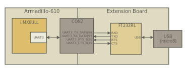

19.1.1.6. シリアル(UART)
images/block-uart.svg
図19.8 シリアル(UART)接続例
デバッグやメンテナンス用途であれば、拡張ボード上にレベル変換ICを搭載せずに、 外付けのレベル変換アダプタを使用するのもおすすめです。 レベル変換アダプタは、弊社からもオプションで購入することが可能です。

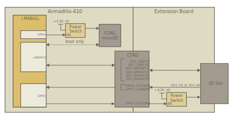

19.1.1.7. SD
images/block-sd.svg
図19.9 SD接続例
SDスロットを拡張する回路の詳細は、Armadillo-610拡張ボードで確認することが可能です。

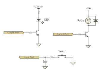

19.1.1.8. スイッチ、LED、リレー
images/sch-gpio.svg
図19.10 スイッチ、LED、リレー接続例

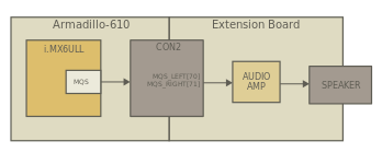

MQSの回路はArmadillo-610 拡張ボード、I2Sの回路はArmadillo-400シリーズ LCDオプションセットのLCD拡張ボードで確認することが可能です。
images/block-mqs.svg
図19.11 MQS接続例

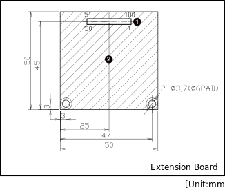

Armadillo-610の拡張ボードを設計する際の、推奨レイアウトは図19.14「拡張ボード推奨レイアウト」のとおりです。
図19.14 拡張ボード推奨レイアウト
Armadillo-610側の最大部品高さ: 2mm

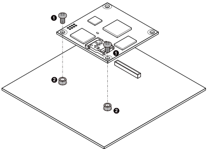

Armadillo-610の固定例は図19.15「Armadillo-610の固定例」のとおりです。
images/a610-assembly.svg
図19.15 Armadillo-610の固定例
なべ小ねじ(M3、L=5mm)
