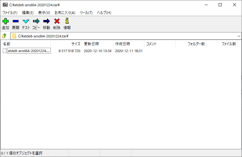

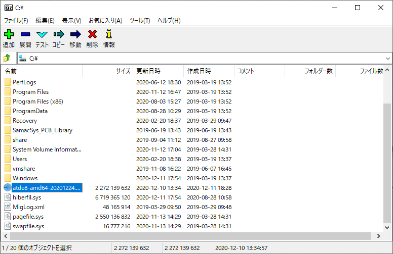

  3. xz圧縮ファイルの選択
    images/common-images/atde8/7-zip2.png

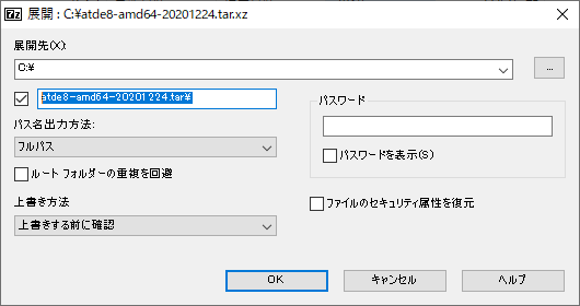

  4. xz圧縮ファイルの展開先の指定
    images/common-images/atde8/7-zip3.png

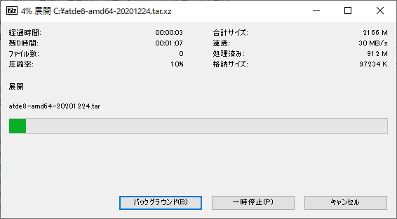

  5. xz圧縮ファイルの展開
    images/common-images/atde8/7-zip4.png

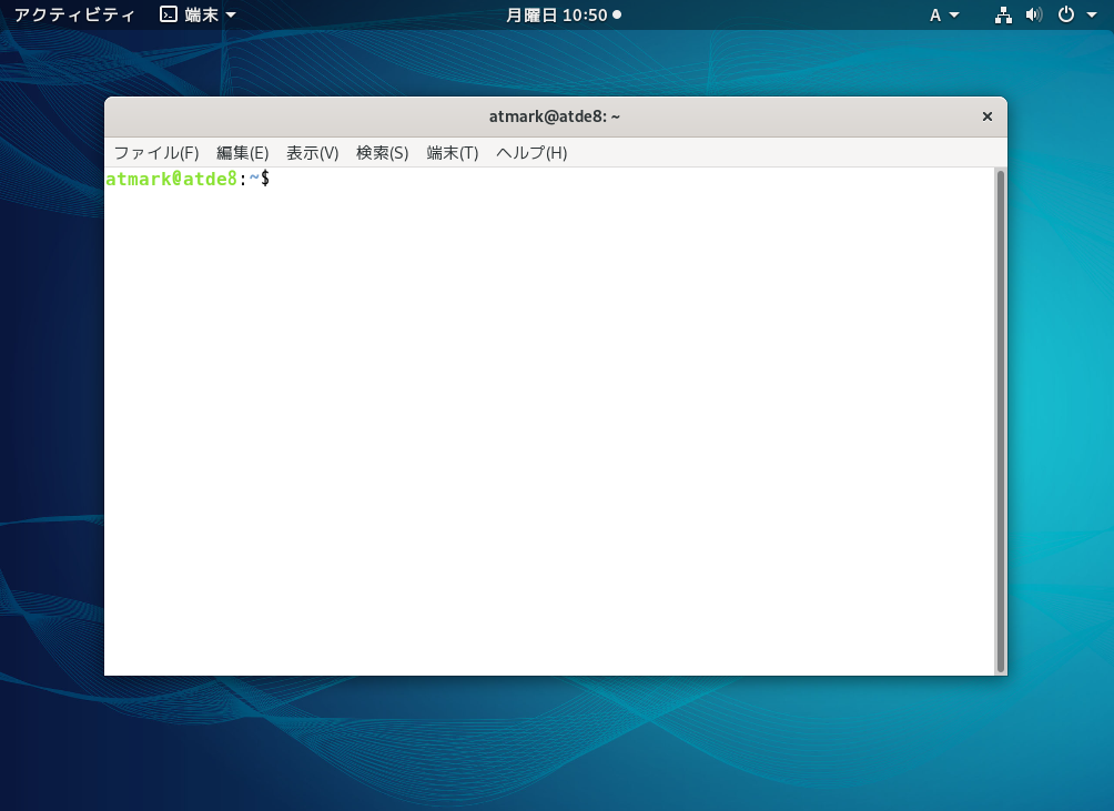

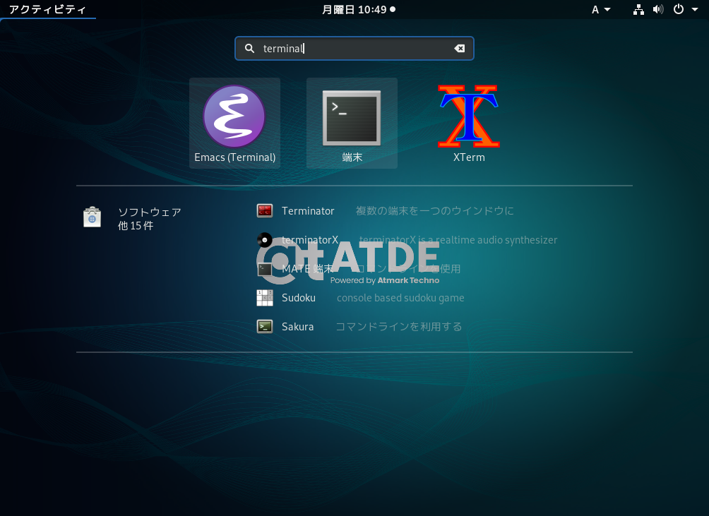

4.2.3. コマンドライン端末(GNOME端末)の起動
GNOME端末を起動するには、図4.1「GNOME端末の起動」のようにデスクトップ左上のアクティビティから「terminal」と入力し「端末」を選択してください。
images/common-images/open-gnome_terminal-on-atde8/gnome_terminal_menu.png
図4.1 GNOME端末の起動
図4.2「GNOME端末のウィンドウ」のようにウィンドウが開きます。
images/common-images/open-gnome_terminal-on-atde8/gnome_terminal_open.png
図4.2 GNOME端末のウィンドウ

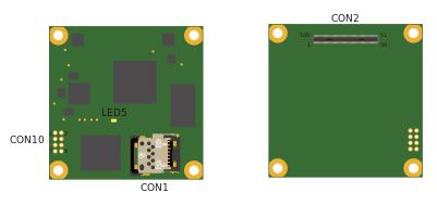

4.3.1. Armadillo-610 インターフェースレイアウト
images/a610-layout.svg
図4.11 Armadillo-610 インターフェースレイアウト

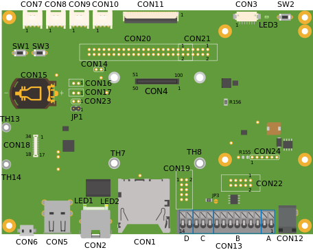

4.3.2. Armadillo-610 拡張ボード インターフェースレイアウト
images/a610ext-layout.svg
図4.12 Armadillo-610 拡張ボード インターフェースレイアウト
表4.5 Armadillo-610 拡張ボード インターフェース内容
部品番号 インターフェース名 形状 備考
SDスロット
RJ-45コネクタ
シリアルインターフェース
ピンヘッダ7ピン(1.25mm ピッチ)
挿抜寿命: 40回
Armadillo-610インターフェース
基板間コネクタ100ピン(0.4mmピッチ)
挿抜寿命: 20回
USBホストインターフェース
Type-Aコネクタ(2ポートスタック)
USB OTGインターフェース
Micro-ABコネクタ
Groveインターフェース
ピンヘッダ 4ピン(2.54mmピッチ)
LCDインターフェース
FFCコネクタ 50ピン(0.5mmピッチ)
挿抜寿命: 20回
DCジャック
対応プラグ: 内径 2.1 外形5.5mm
CON13A
電源出力インターフェース
端子台 2ピン
CON13B
DIDOインターフェース
端子台 7ピン
CON13C
RS-485インターフェース
端子台 3ピン
CON13D
オーディオインターフェース
端子台 2ピン
電源出力インターフェース
ピンヘッダ 2ピン(2.54mmピッチ)
コネクタ非搭載
CON15
電池ボックス
対応電池: CR2032
CON16
コネクタ非搭載
CON17
内蔵RTCバックアップインターフェース
コネクタ非搭載
CON18
WLANインターフェース
基板間コネクタ34ピン(0.5mmピッチ)
CON19
ピンヘッダ10ピン(2.54mmピッチ)
コネクタ非搭載
ピンヘッダ40ピン(2.54mmピッチ)
コネクタ非搭載
コネクタ非搭載
コネクタ非搭載
リセットインターフェース
コネクタ非搭載
ピンヘッダ 6ピン(2.54mmピッチ)
コネクタ非搭載
タクトスイッチ
リセットスイッチ
タクトスイッチ
ONOFFスイッチ
タクトスイッチ
LED1
LED(緑色,面実装)
LED2
LANリンクアクティビティLED
LED(黄色,面実装)
ユーザーLED
LED(緑色,面実装)
TH7
Armadillo-610用スタッド
スペーサー M3 (L=3mm)
TH8
スペーサー M3 (L=3mm)
TH13
WLAN用スタッド
スペーサー M2 (L=1.5mm)
TH14
スペーサー M2 (L=1.5mm)

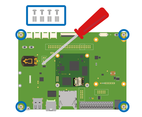

4.4. 組み立て
[警告]コネクタ嵌合時の注意
コネクタの中心を合わせて嵌合してください。
images/con-in1.svg
images/con-in2.svg
images/con-in3.svg
images/a610dev-assembly.svg
図4.13 Armadillo-610 開発セットの組み立て

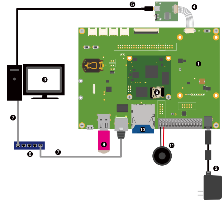

4.5. 接続方法
Armadillo-610 開発セットと周辺装置の接続例を次に示します。
images/a610dev-connection.svg
図4.14 Armadillo-610 開発セットの接続例
Armadillo-610 開発セット
ACアダプタ(12V/2A)
USBシリアル変換アダプタ
USB2.0ケーブル(A-miniBタイプ)
SDカード
スピーカー
図4.15 USBシリアル変換アダプタの挿抜角度
Armadillo-610 開発セットに同梱されているスピーカーを直接端子台に取り付ける場合、 8~9mmワイヤーストリッパー等で剥いてください。 剥かずに取り付けた場合、音がでない等のトラブルの原因となる可能性があります。

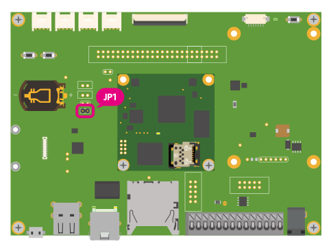

4.6. ジャンパピンの設定について
ジャンパの設定を変更することで、Armadillo-610の動作を変更することができます。 ジャンパの機能については「JP1(起動デバイス設定ジャンパ)」を参照してください。
ジャンパピンの位置は図4.17「JP1の位置」で確認してください。
images/a610-ext-board-jp.svg
図4.17 JP1の位置
各ジャンパは必要に応じて切り替えの指示があります。ここでは、JP1をオープンに設定しておきます。
