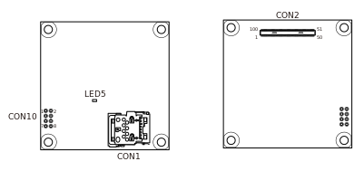

Armadillo-610のインターフェース仕様について説明します。
図16.1 Armadillo-610のインターフェース
表16.1 Armadillo-610 インターフェース一覧 [15]
